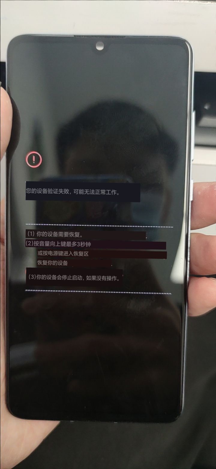

标题: 华为p30无法进入系统,求助各位大佬

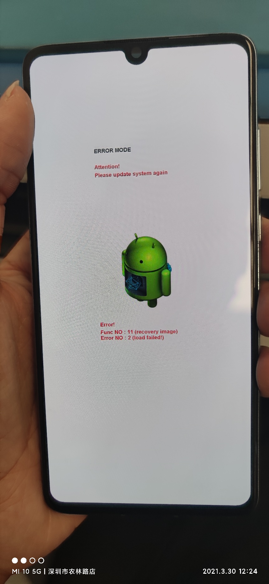

开机亮logo后进入这个红色界面了,无法进入系统。可以连上电脑,但是刷机刷不过,试了好几种办法都不过
作者: 一优    时间: 2021-3-30 20:08
更盘,刷包
作者: lee1988    时间: 2021-3-30 22:41
硬盘坏了吧
作者: 涴市联想s    时间: 2021-3-31 02:38
怎么造成的?我可以救
作者: lchllinely    时间: 2021-3-31 19:58
没解锁没法刷吧
作者: 15818361917    时间: 2021-4-1 01:19
一优 发表于 2021-03-30 20:08
更盘,刷包
字库可以单独更换吗?
作者: 涴市联想s    时间: 2021-4-3 22:40
解BL在刷吧
作者: dfsdfs521    时间: 2021-4-3 23:02
换套件吧!和我机器一个问题,换完就好了
作者: OUGOUG    时间: 2021-4-15 00:39
解锁失败或降级刷机出现的问题
