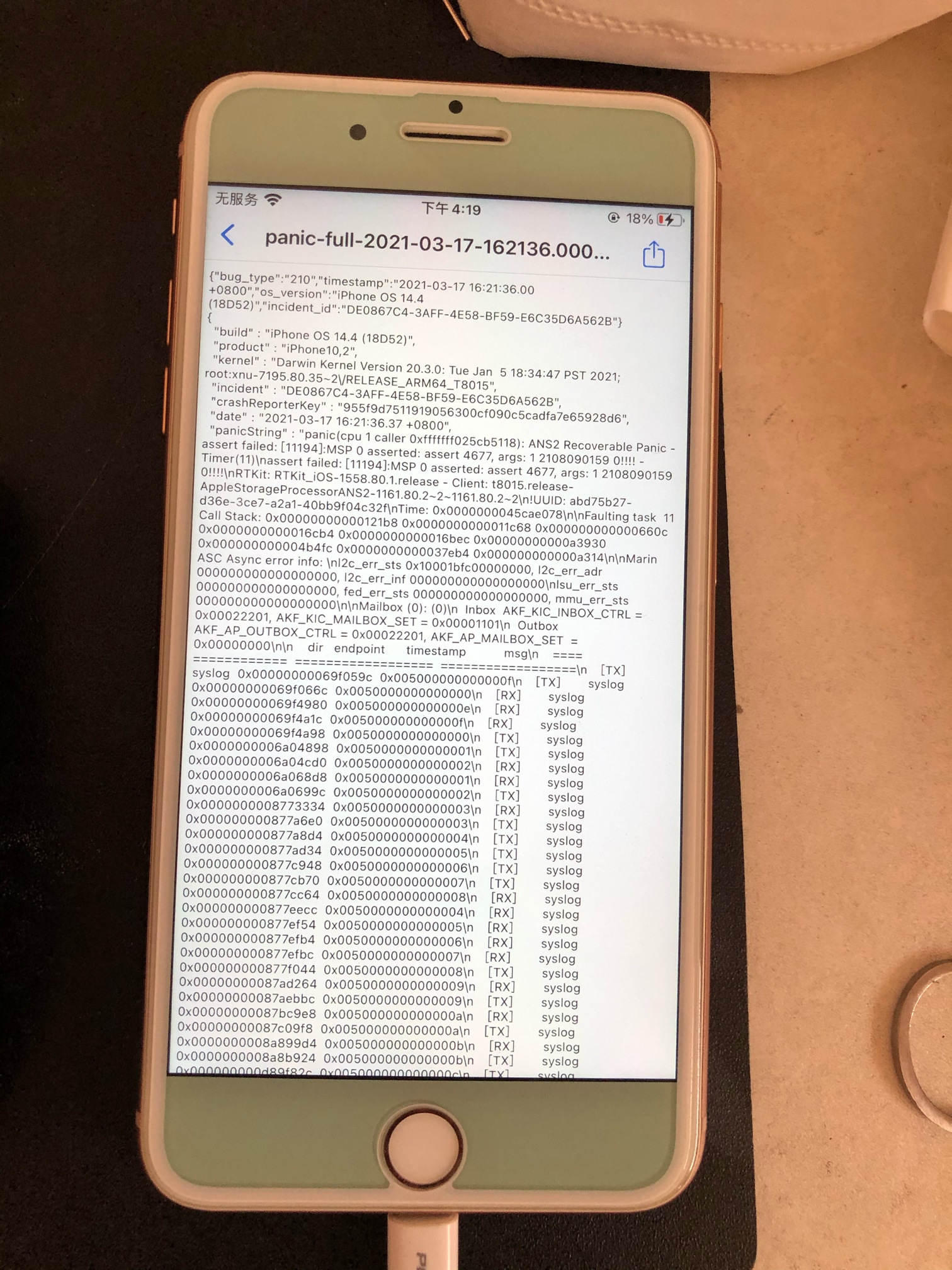

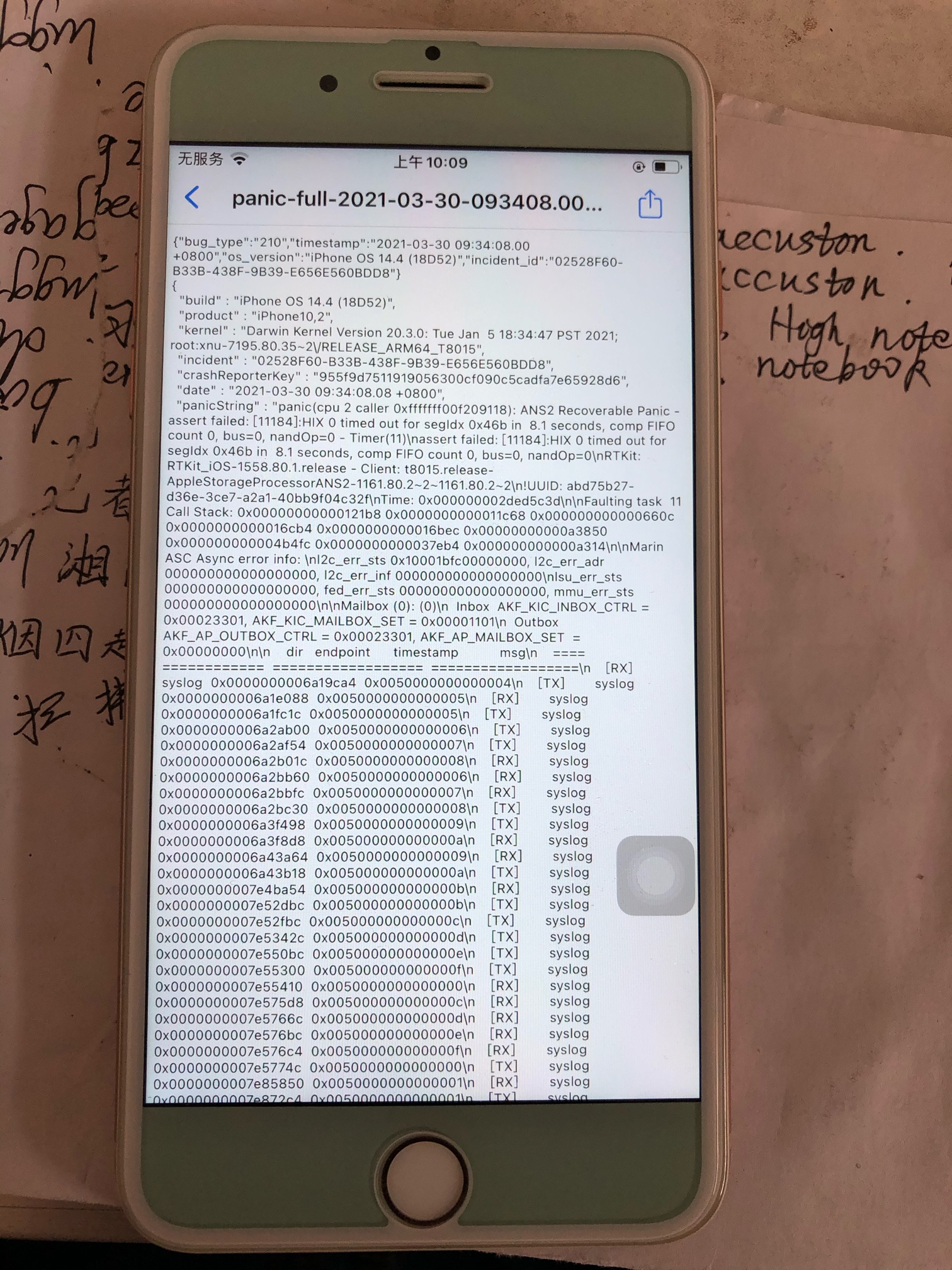

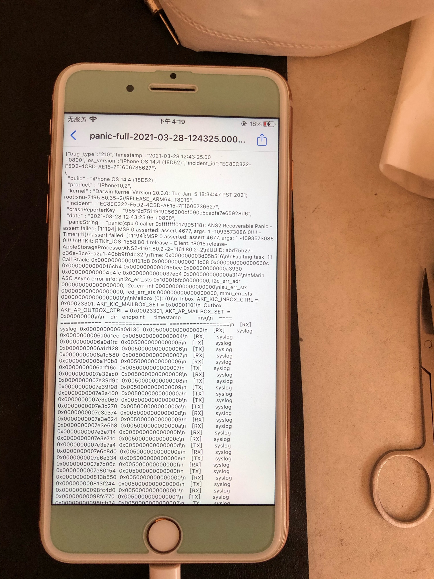

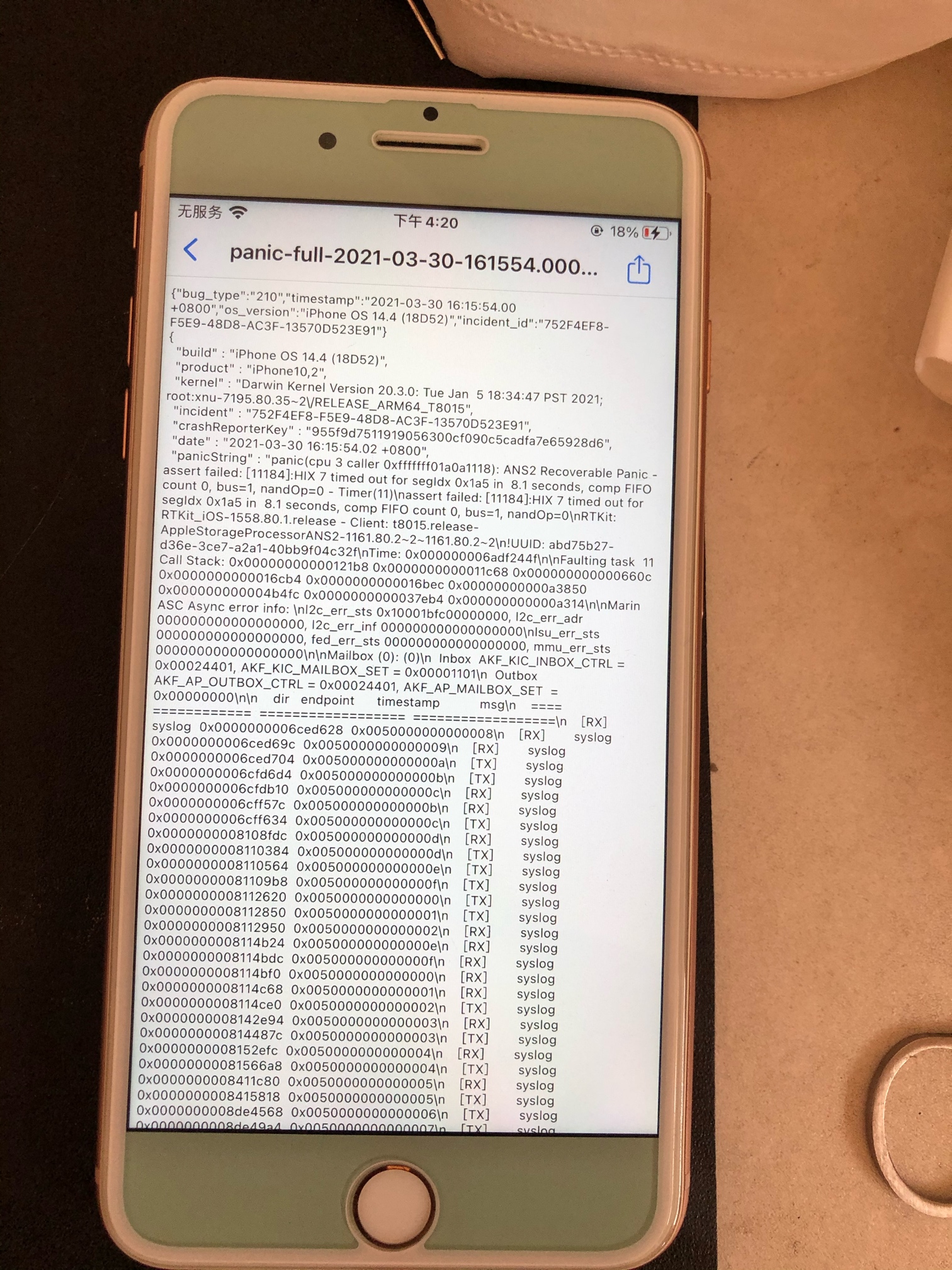

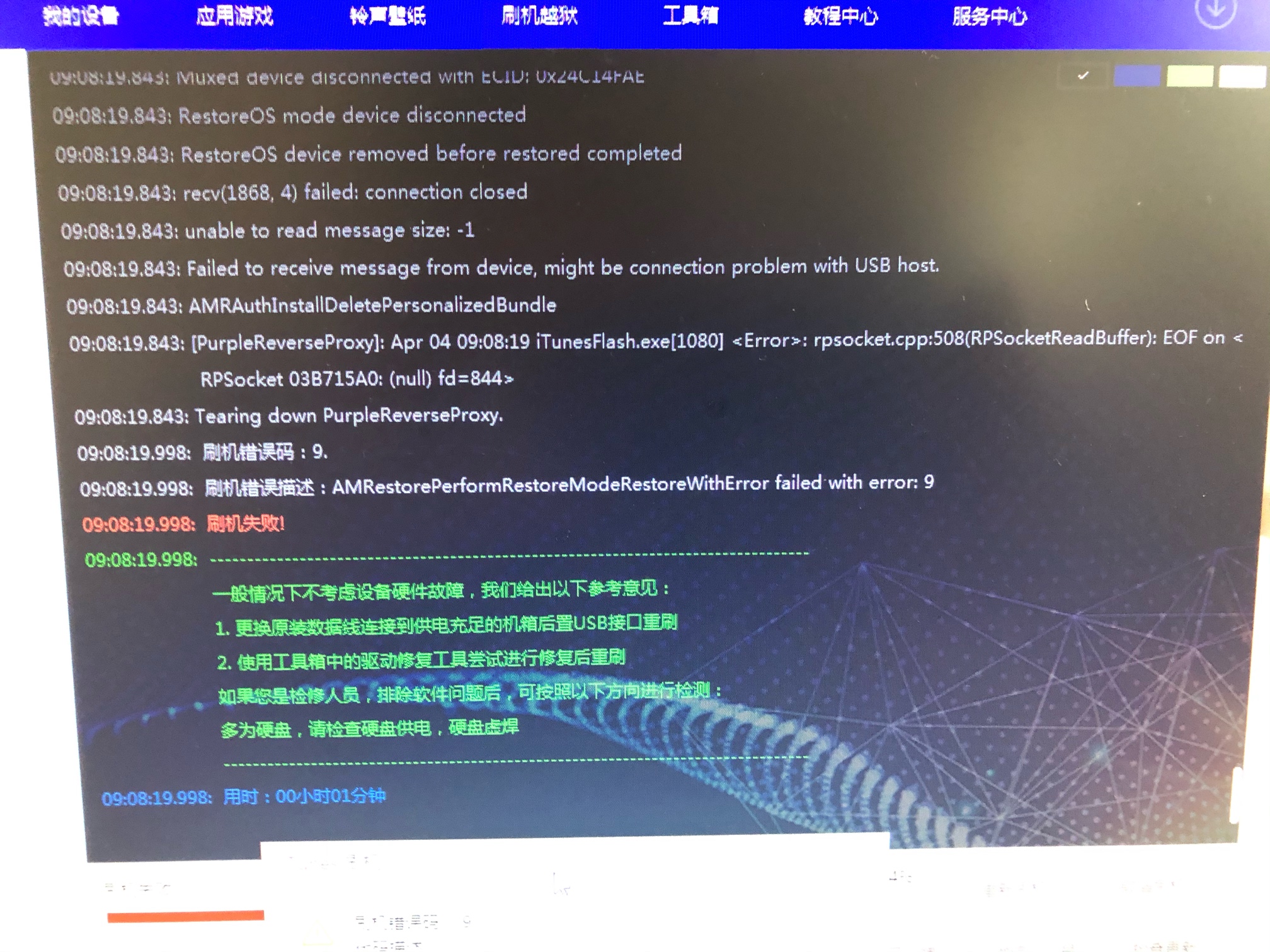

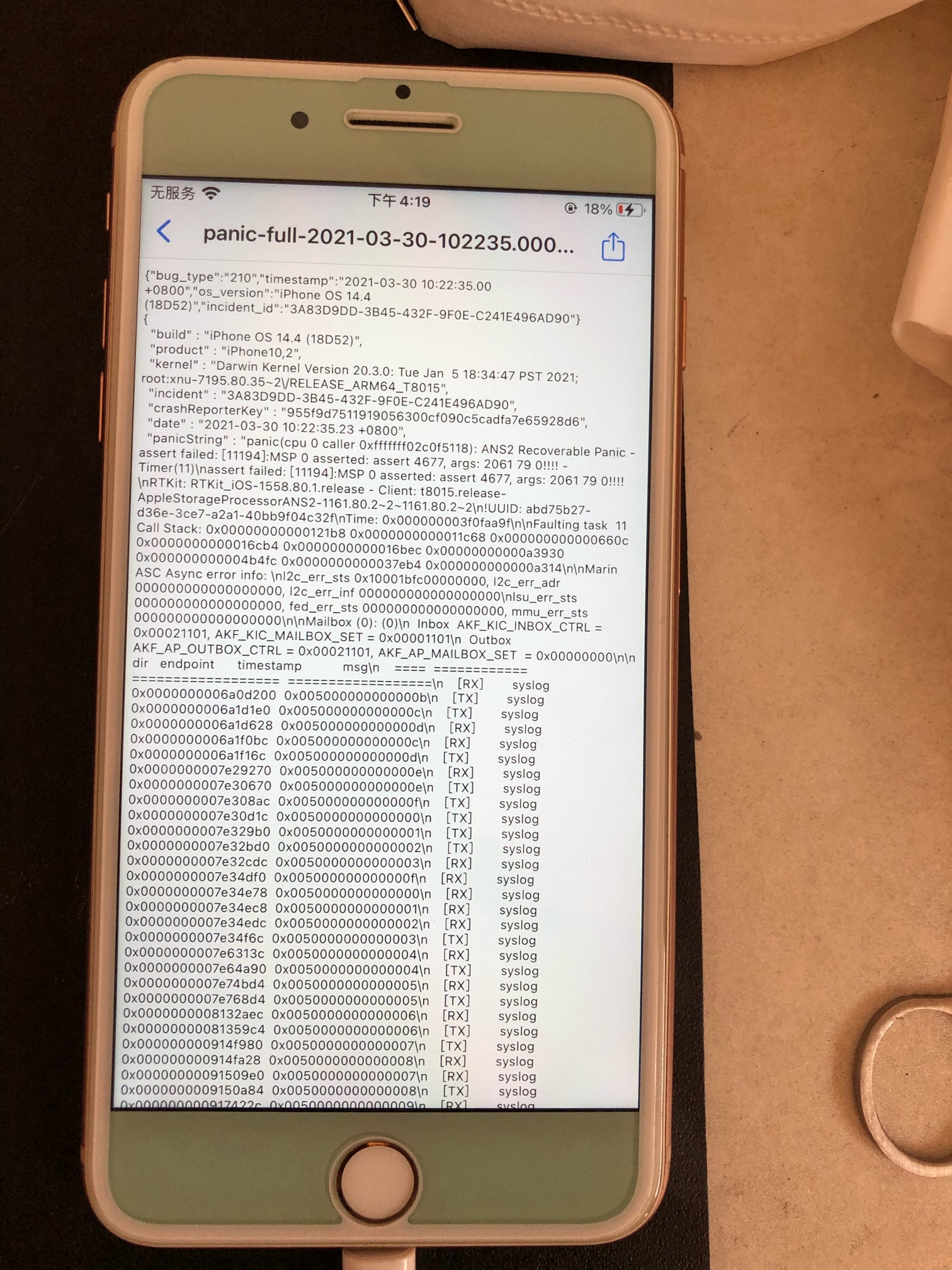

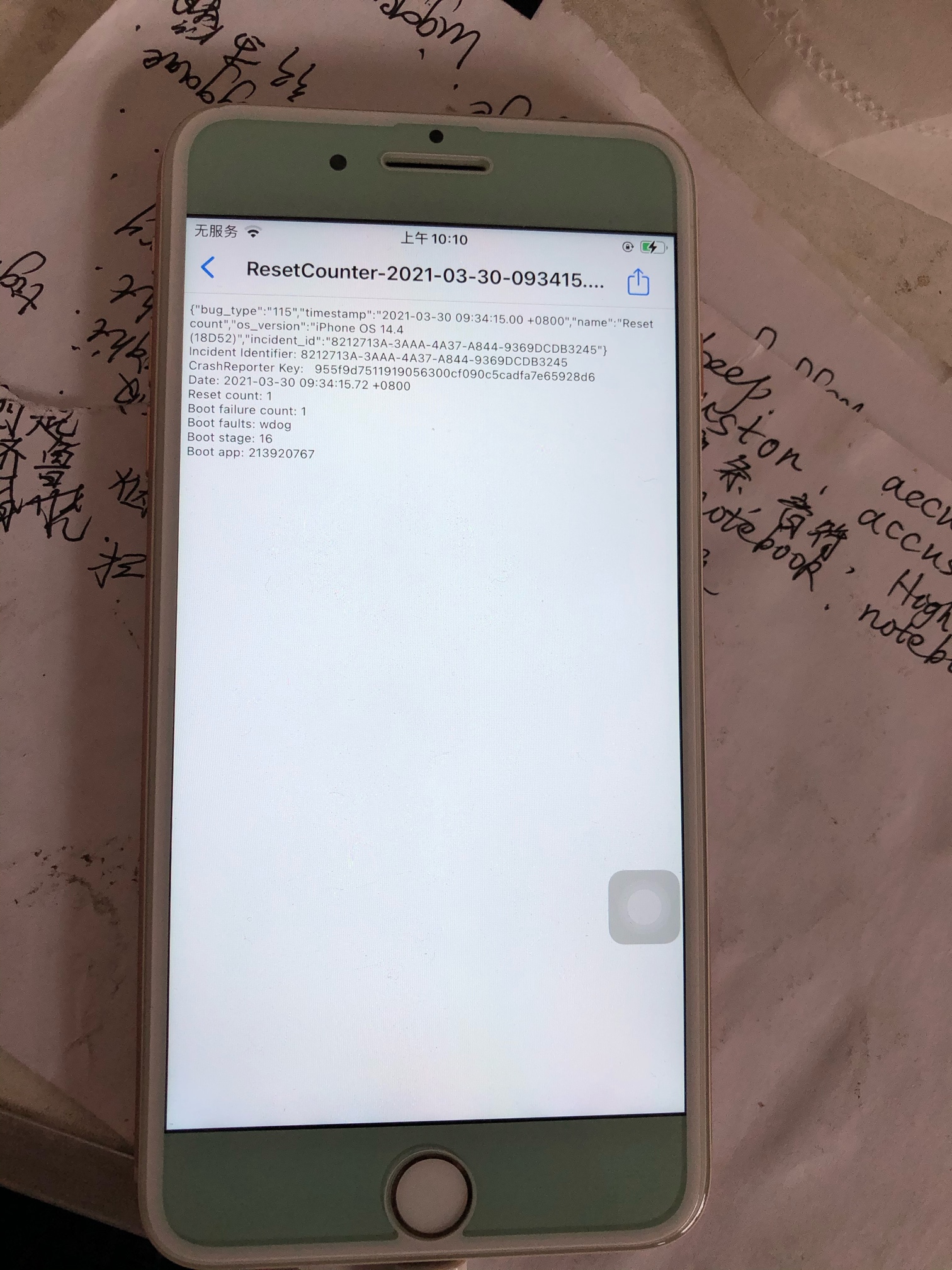

如题,新手,收了个8P一直白苹果重启,偶尔能进系统几十秒,赶紧拍了这两个bug图,求大佬告知这是啥意思。

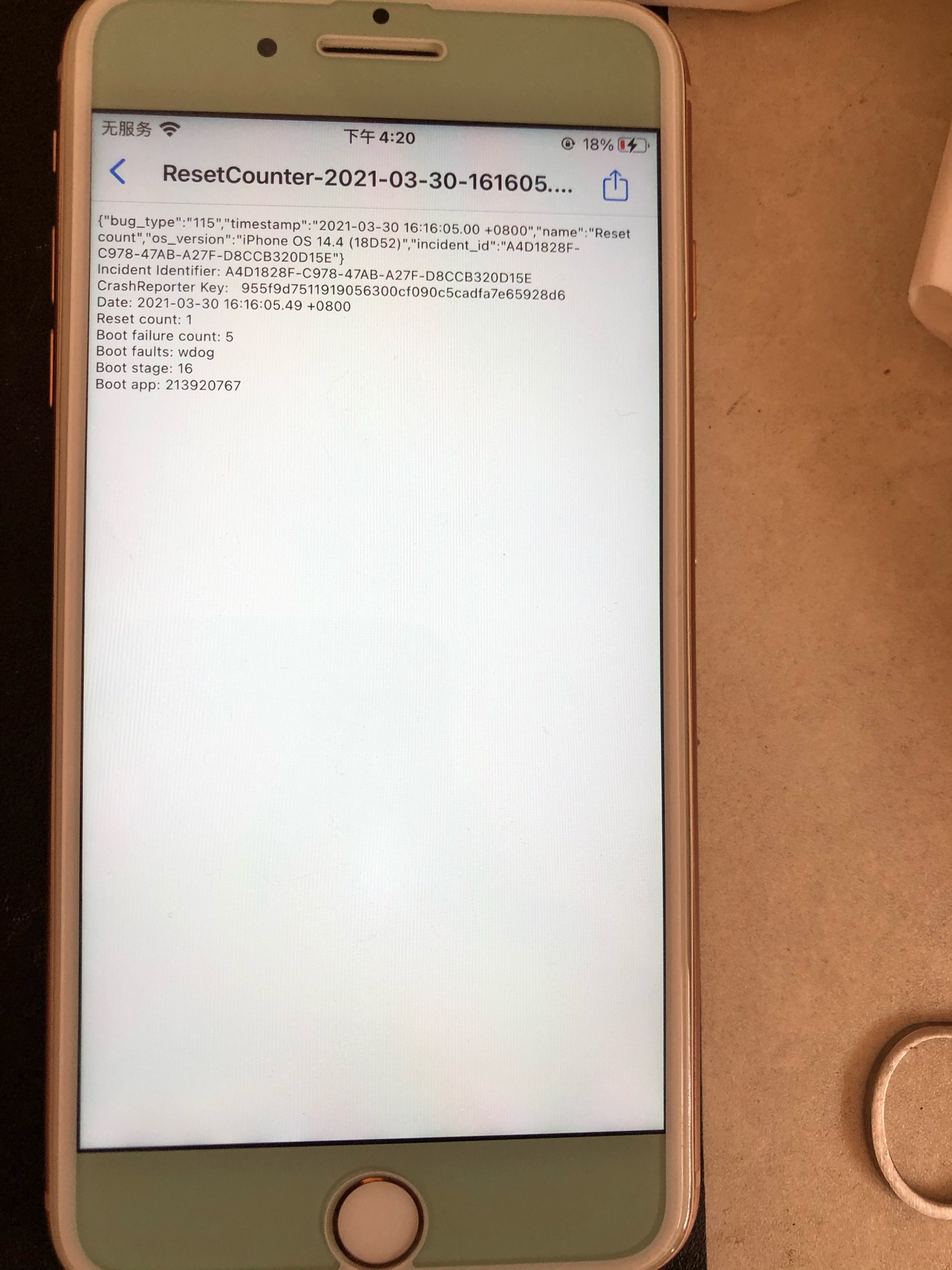

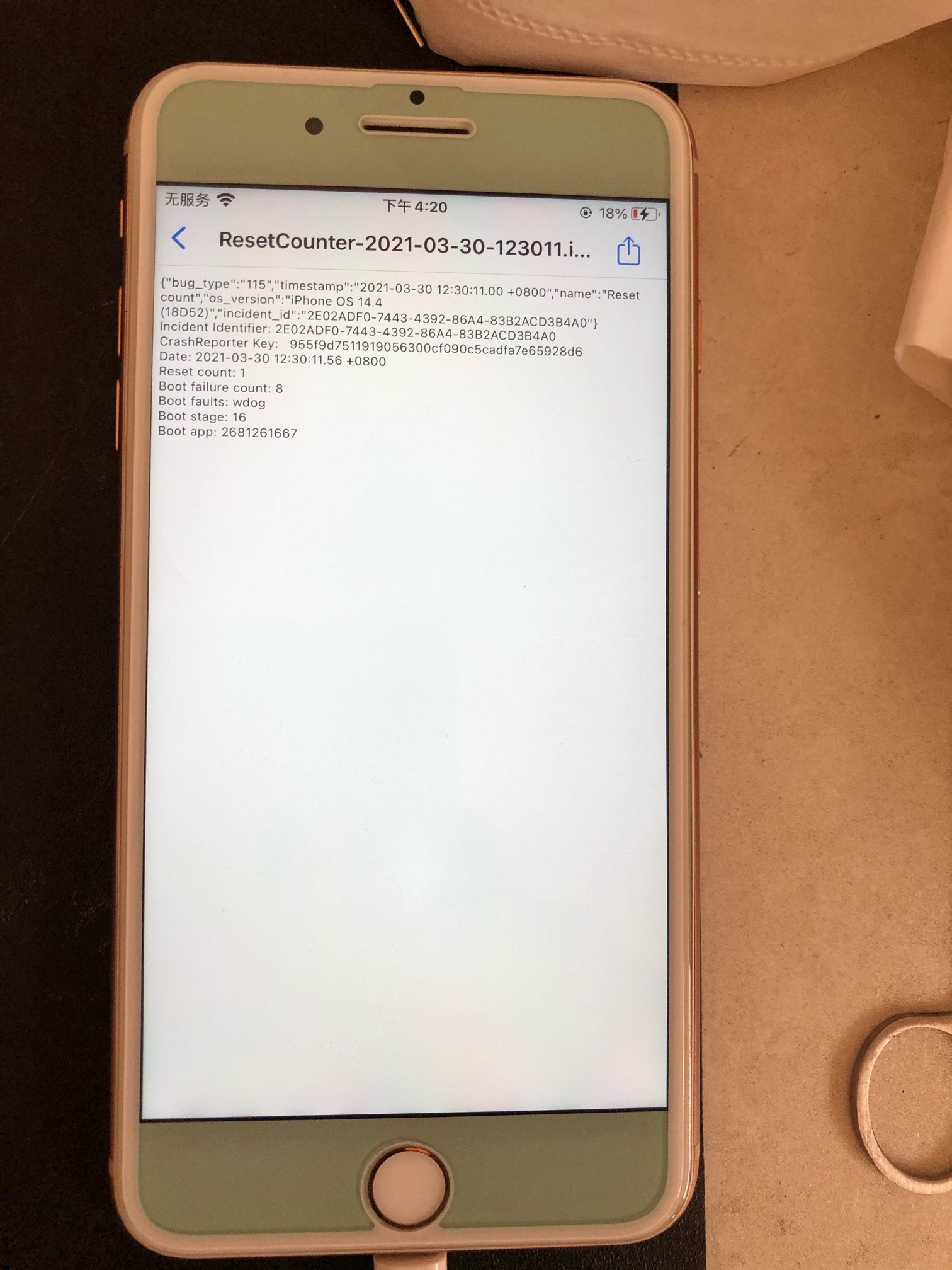

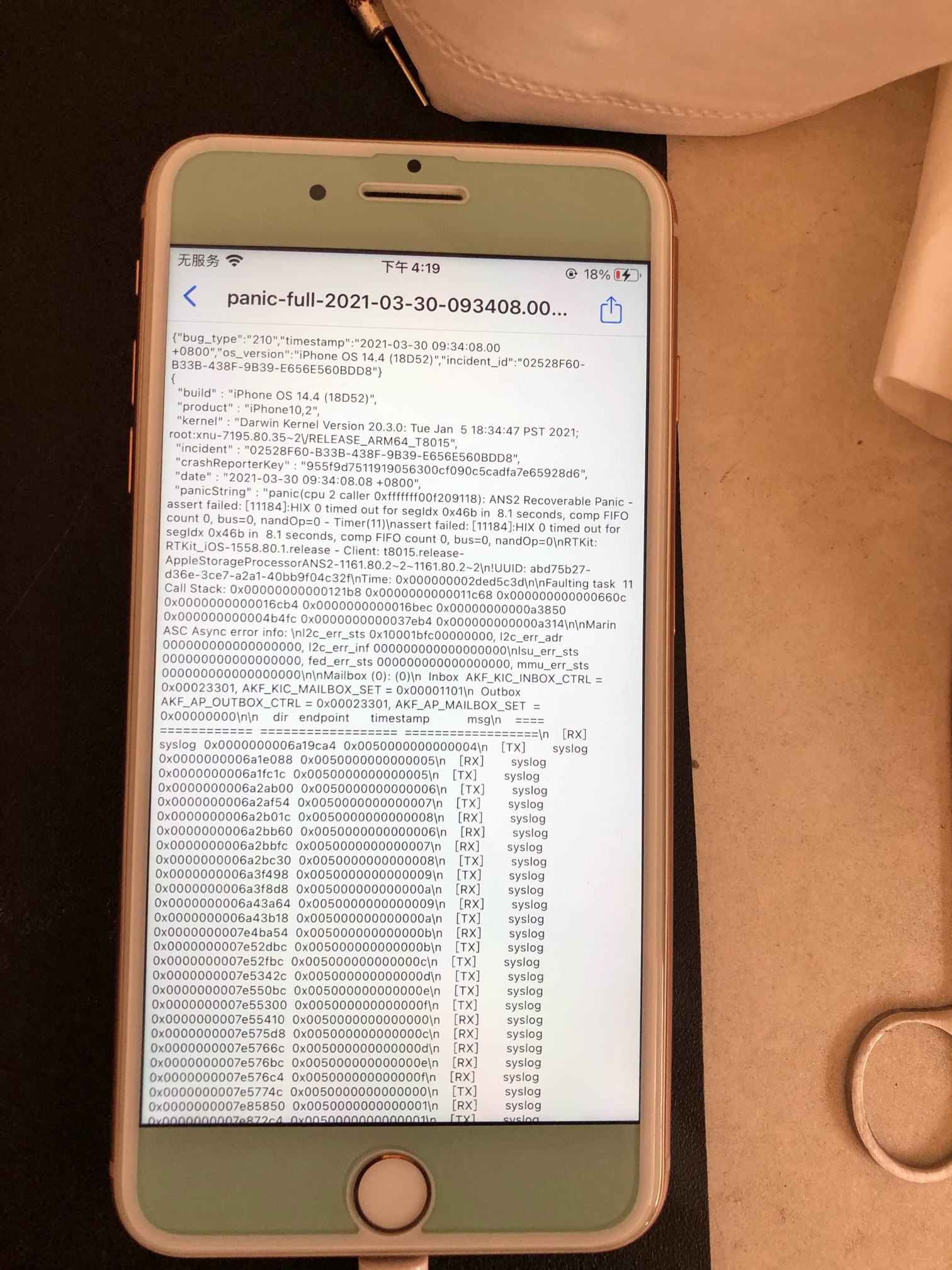

作者: 大江大河    时间: 2021-3-30 16:51
还有这么多
作者: sss85669407    时间: 2021-3-30 21:40
拆下主板看看是不是pc-v0板底,是就搬板吧

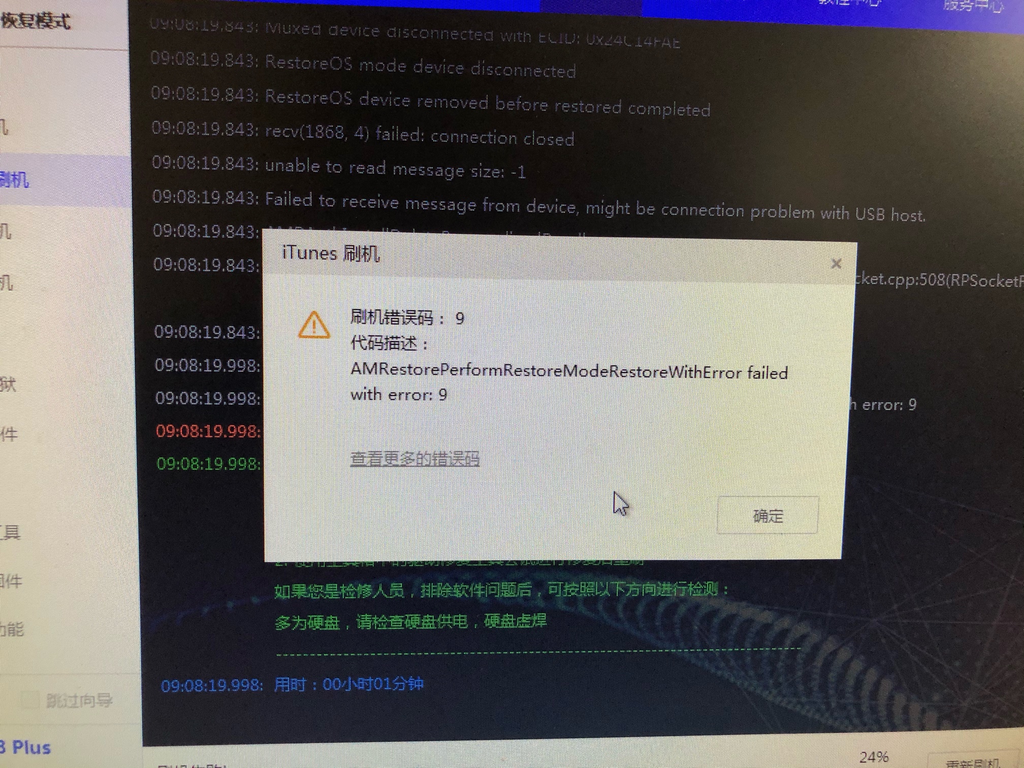

作者: biligang    时间: 2021-3-31 10:38
基带没问题,基带码片和逻辑码片没问题,如果可以刷机,刷机看报错

作者: 赵增健    时间: 2021-4-2 12:50
硬盘是不是动过?  查一下硬盘 硬盘没事就搬吧
作者: 大江大河    时间: 2021-4-4 09:10
嗯,应该是硬盘问题。谢谢您。

作者: 大江大河    时间: 2021-4-5 13:01
谢谢。是硬盘的问题。
作者: 赵增健    时间: 2021-4-6 17:17
大江大河 发表于 2021-04-05 13:01
谢谢。是硬盘的问题。
