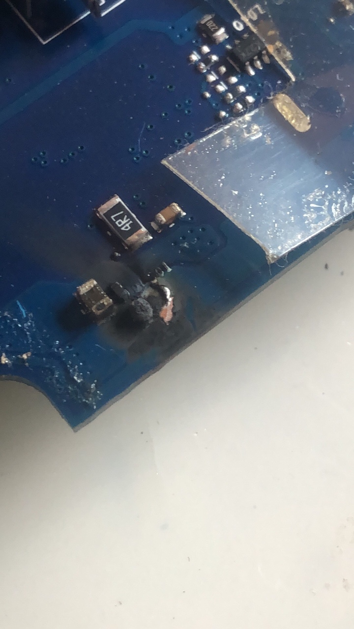

新手,看案例应该是他,后面电容拆掉后阻值正常,现在就是不知道这玩意儿的型号!
在哪里可以买到@

电流大些的电感就行。可以拆别的板公共点的电感

阻抗120R 3A 磁珠

电容烧了吧,处理干净应该就可以了

电感不是在吗   电容烧了吧   把短路处理好随便找个板子摘两个电容上去就好了

刮开来看看是否烧断之类的再脱线过去

我都没看出来   是哪个  你可以圈一下最好、

短接一下就可以了

这是公共点电感,自己一坨锡就搞定啊

直接一坨锡
