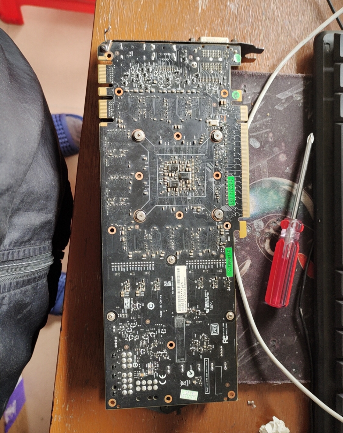

标题: 各位大神,显卡跑码卡b2,屏幕不显示,供电都正常,屏幕直接接主板的接口跑mats吗? [打印本页]
作者: ssj6820    时间: 2021-3-30 09:34
显卡卡b2 屏幕不显示
供电都正常
如何跑mats?
作者: 514906332    时间: 2021-3-30 12:27
这个问题我也想问。显卡不亮,怎么测试显存。
作者: H55    时间: 2021-3-30 13:05
电路和GPU  没有 问题,盲扫 。。。电路有问题 软件也是没有能力的

关键是如何盲扫

先用测试程序自动盲测,在用好的显卡看测试结果可行吧。
作者: 磨磨唧唧    时间: 2021-4-1 01:08
卡b2说明供电正常,找个u盘做个mats  b站教程比较多,插主板开机后会自动扫显存(看主板有些不支持最好技嘉b75)跑个5分钟输入poweroff关机了说明跑完,把u盘插电脑上打开mods文件夹找report.txt

不用跑了 十有八九核心凉了

U盘版本MatS先用好卡设置好启动项之类的接上坏卡,B2会卡很久跳过去看大小写灯正常就是跑起来了,过几分钟输入poweroff关机,有关机动作说明跑完了,直接查看report就行啦

卡B2基本都是显存的问题比较多,等个几十秒诊断卡就可以继续跑码了,用U盘版自动跑就可以了
作者: 1210351965    时间: 2021-4-3 13:08
用集显跑一下看看

amd的am3平台兼容性最好
作者: maithon    时间: 2021-4-17 10:02
可以用双显卡跑,只要能开机就能跑,见过nv官方是用一个ISA显卡搭建平台来完成mods测试。
作者: w33300538    时间: 2021-7-10 21:10
手上有块5700xt显卡 供电时钟复位都正常  但就是卡b2    用集显带着跑测试程序会卡着不动,用a卡刷bios程序dos下能读到核心和bios信息 ,用集显带着进系统能识别到显卡,但装不上驱动显示43,用GPU-Z看核心和显存频率都是0
也刷过BIOS  还是卡B2 ,没有思路了  怎么搞?
