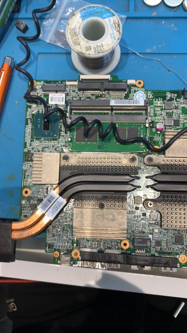

ZXCVWtest
标题: 大家帮我看看这个芯片的型号!!!(已经知道了,谢谢大家!) [打印本页]
作者: 若风    时间: 2021-3-30 08:25
标题: 大家帮我看看这个芯片的型号!!!(已经知道了,谢谢大家!)
本帖最后由 若风 于 2021-4-2 11:41 编辑
收到一块主板,发现南桥的供电芯片被拆掉了,哪位兄弟碰到这个主板了麻烦给看下!!!感谢!!!
这是主板全图
板号NFSV1511 MB REV3.1
芯片缺少位置
作者: 走江湖    时间: 2021-3-30 09:05
需要图纸Q360679403
作者: lajidong    时间: 2021-3-30 09:57
NB671GQ,论坛里面有此板图纸免费下载
作者: 漂落的梦    时间: 2021-3-30 10:17
NB671GQ
作者: cycc888    时间: 2021-3-30 11:16
呵。找个图纸看看呢。
作者: 繁华落尽0    时间: 2021-3-30 12:31
NB671GQ
作者: 沵就是全世界    时间: 2021-3-30 13:14
神州的机子吗?板号呢?
作者: 沵就是全世界    时间: 2021-3-30 13:14
板号看到了   就是NB671GQ
作者: rong623    时间: 2021-3-30 13:45
论坛下个点位图,,看图纸就知道了,,要不除非大家都板就可以给你照一下
作者: lypjason    时间: 2021-3-30 15:06
作者: 聆听馨世界    时间: 2021-3-30 16:46
作者: A375613052    时间: 2021-3-30 23:06
这个芯片没有的话  通电应该会大短路  也有可能南桥都是烧的
作者: xwhedyo    时间: 2021-3-30 23:28
mos管都集成一起的,没有上芯片不会通电短路的
作者: 喜事多    时间: 2021-3-31 06:59
这个主板  这里是通病了
作者: cybllc    时间: 2021-3-31 08:14
还没有遇见这个板
作者: super584521    时间: 2021-3-31 09:38
先别着急找 芯片、你先测测有没有短路的地方、然后再考虑补芯片!
作者: 杉杉李    时间: 2021-3-31 09:39
NB671GQ
作者: lss.520    时间: 2021-3-31 17:00
是这个
作者: 若风    时间: 2021-4-1 09:30
谢谢大家热心的回复,南桥已经短路,就是这个芯片坏掉把南桥给击穿了!!!!
作者: 若风    时间: 2021-4-1 09:31
super584521 发表于 2021-3-31 09:38
先别着急找 芯片、你先测测有没有短路的地方、然后再考虑补芯片!
南桥已经短路了,在看到这个芯片缺少的时候已经量了南桥,南桥短路!!!!谢谢!
作者: 若风    时间: 2021-4-1 09:32
cybllc 发表于 2021-3-31 08:14
还没有遇见这个板
谢谢!已经知道型号了!
作者: 若风    时间: 2021-4-1 09:33
A375613052 发表于 2021-3-30 23:06
这个芯片没有的话  通电应该会大短路  也有可能南桥都是烧的
没有这个芯片的话上电对南桥没有任何影响,但是这个南桥已经坏掉了!
作者: 若风    时间: 2021-4-2 11:37
已经知道型号了,多谢论坛中热心朋友的热心回答!让我感到论坛里的温暖!谢谢大家!
