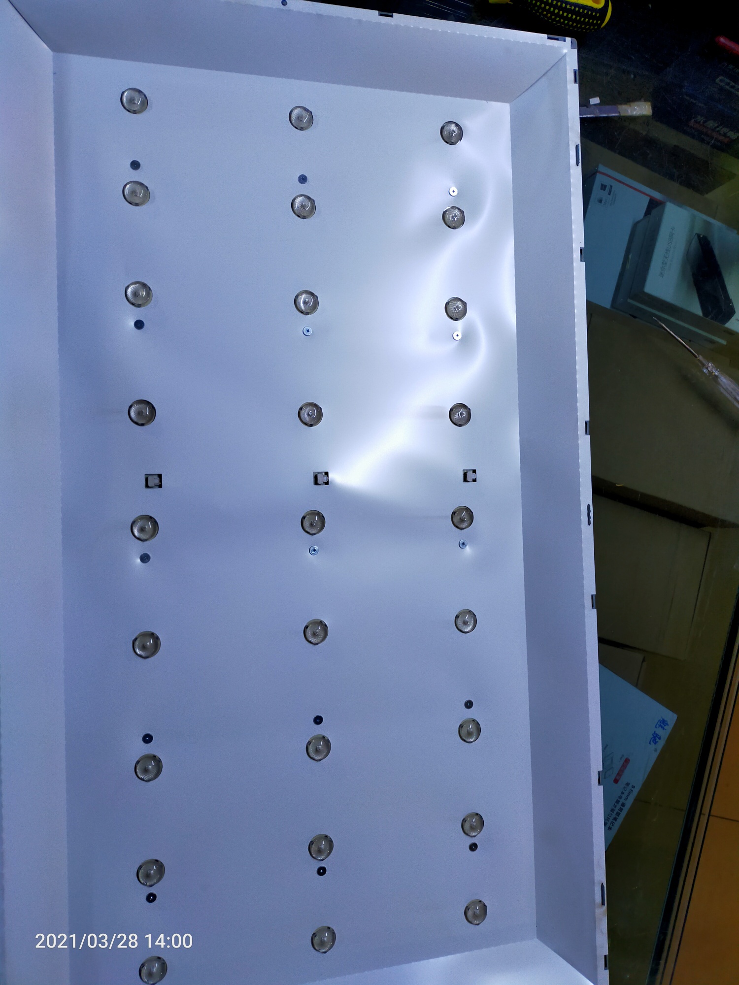

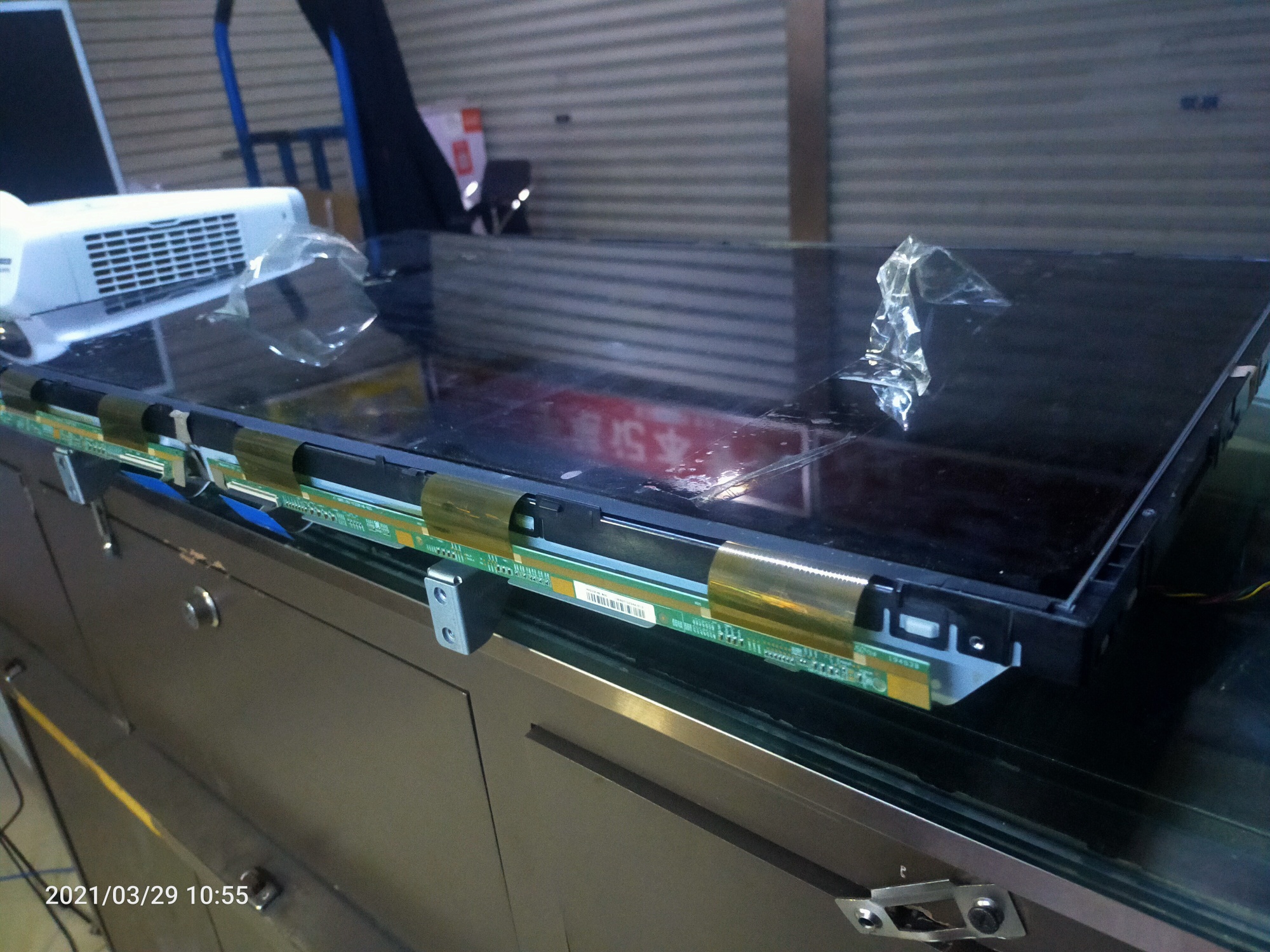

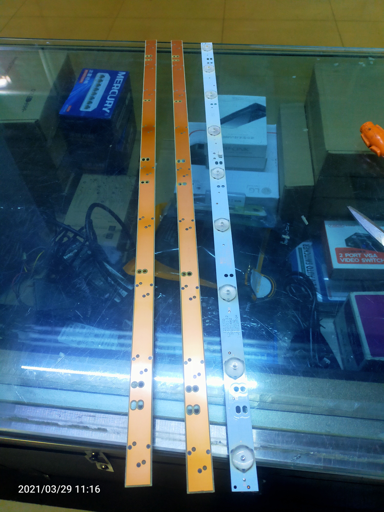

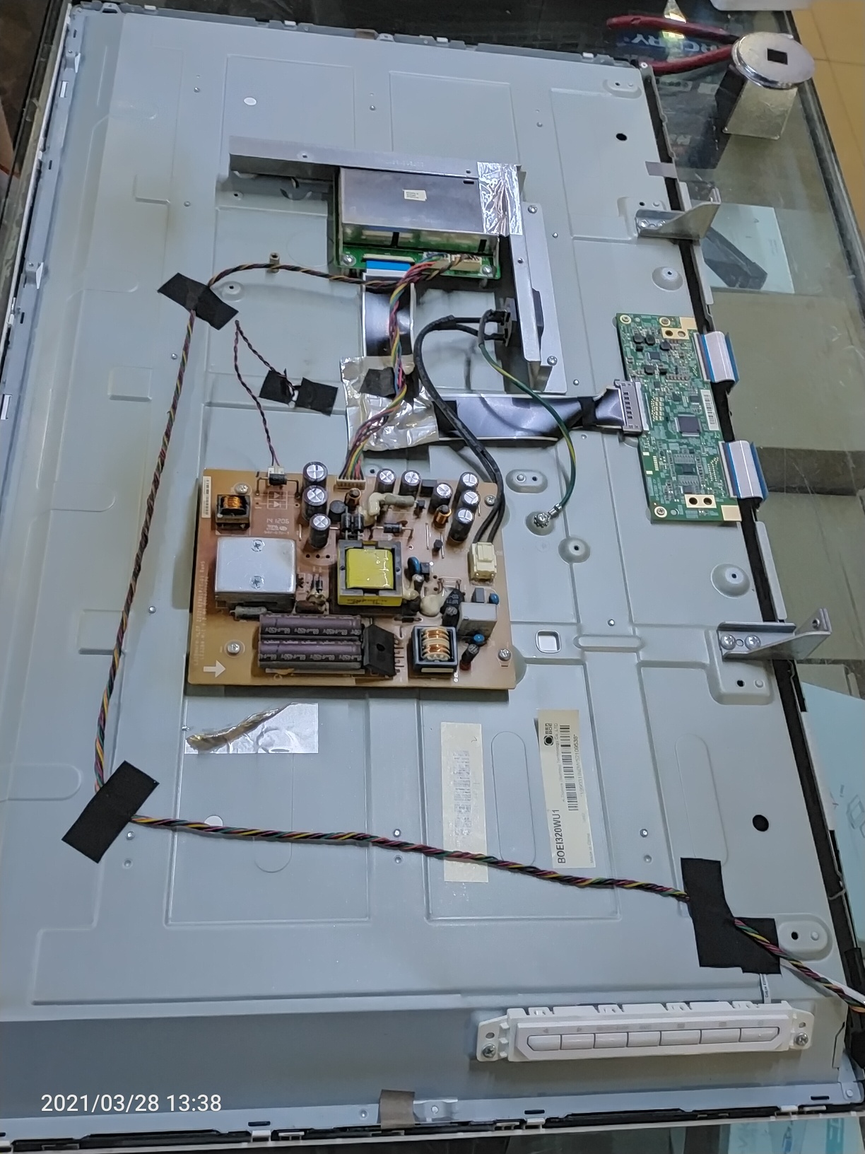

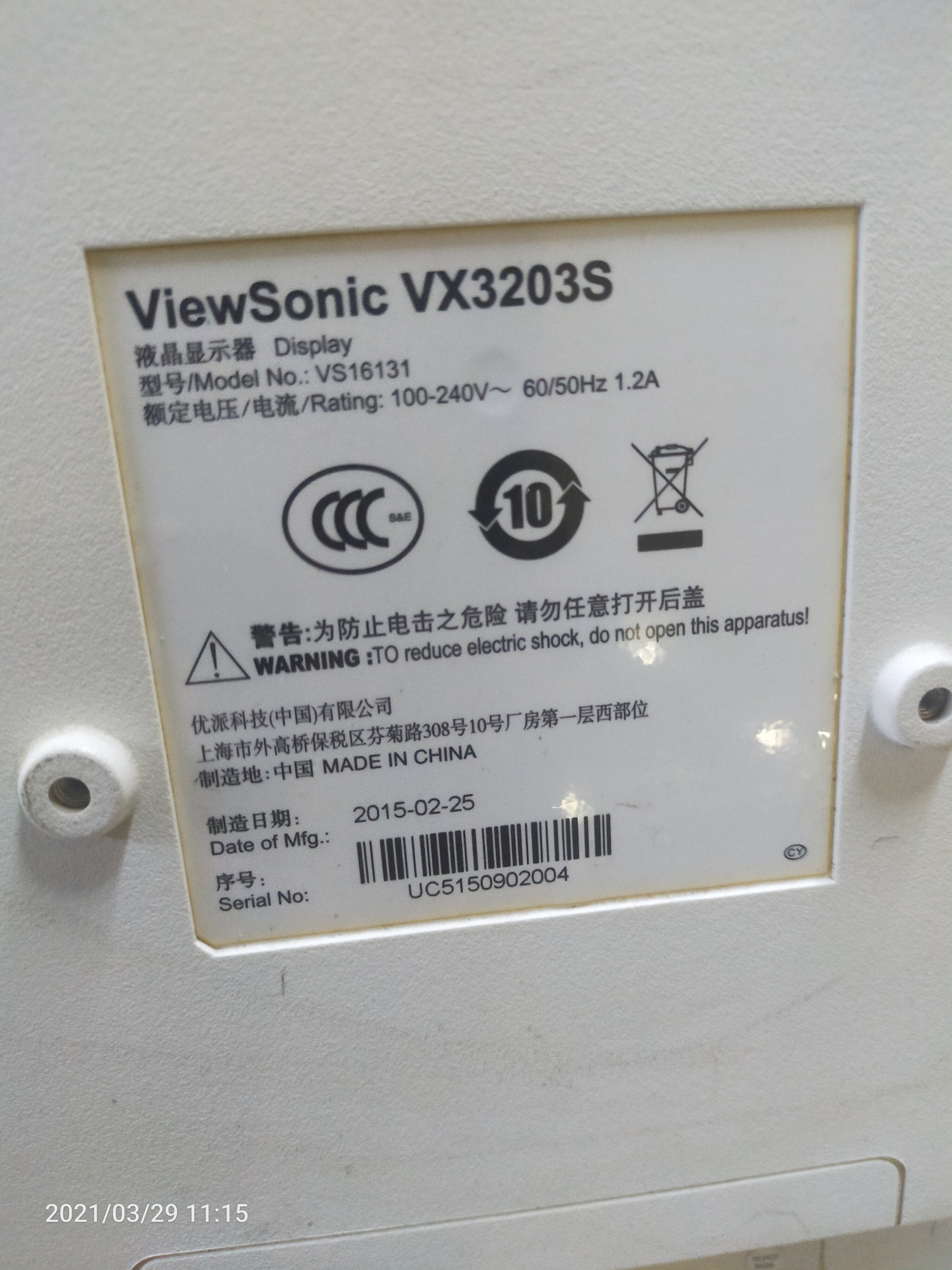

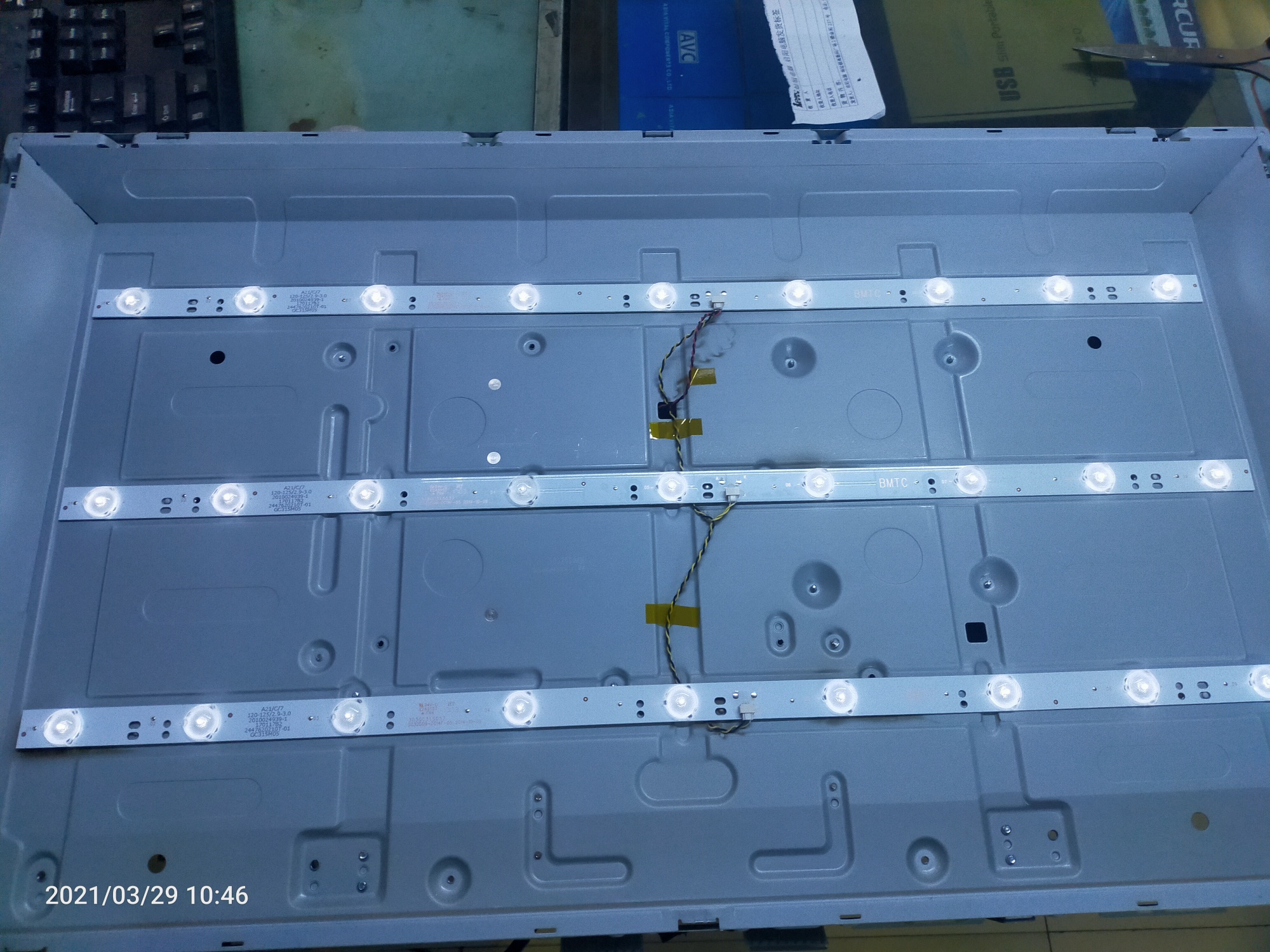

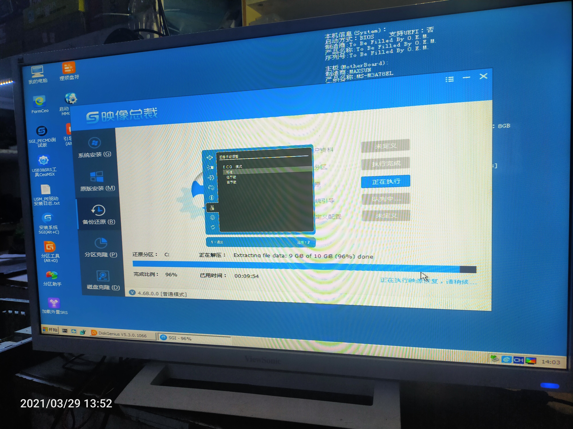

接机检测加电黑屏  评上也看不见显示   拆开测试灯条电压正常   换灯条解决
