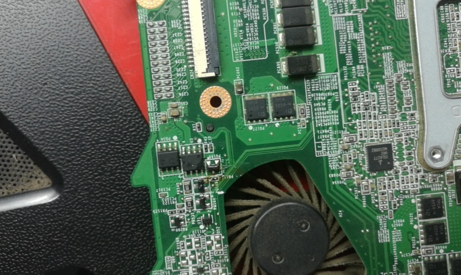

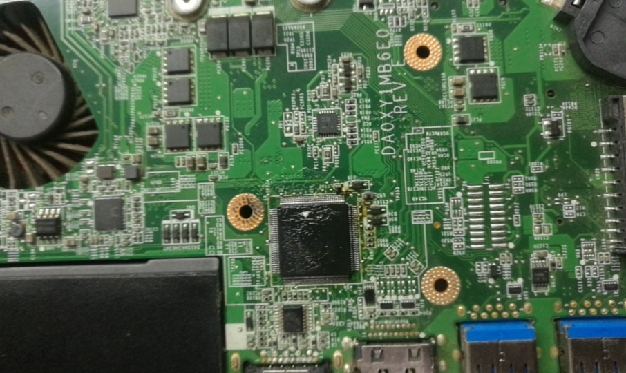

开机到0.018挺住,下来点图,Ec125脚有开机信号,却不知EC那脚发出,找了半天没有找到!后来看到EC边上有好几个二极管,124脚连着的二极管D50一边标注DNBSWON#跟125脚信号不同,待机时1.25V,开机跳变到0能后升至2.10V,查点图进了南桥外接一个电阻,另一端信号为3V_S5_DP,实测2V,不对呀,查点图由PQ103输出,发现G极电压升不起,由PR112提供,测PR阻值12M,找到到1m的,换了个100的正常点亮!论坛上也有人遇到该问题,不知道同仁是不是亦如此!
