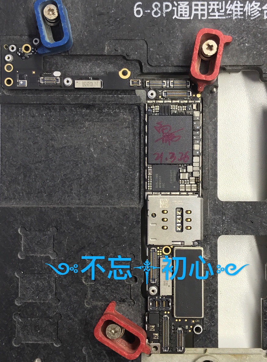

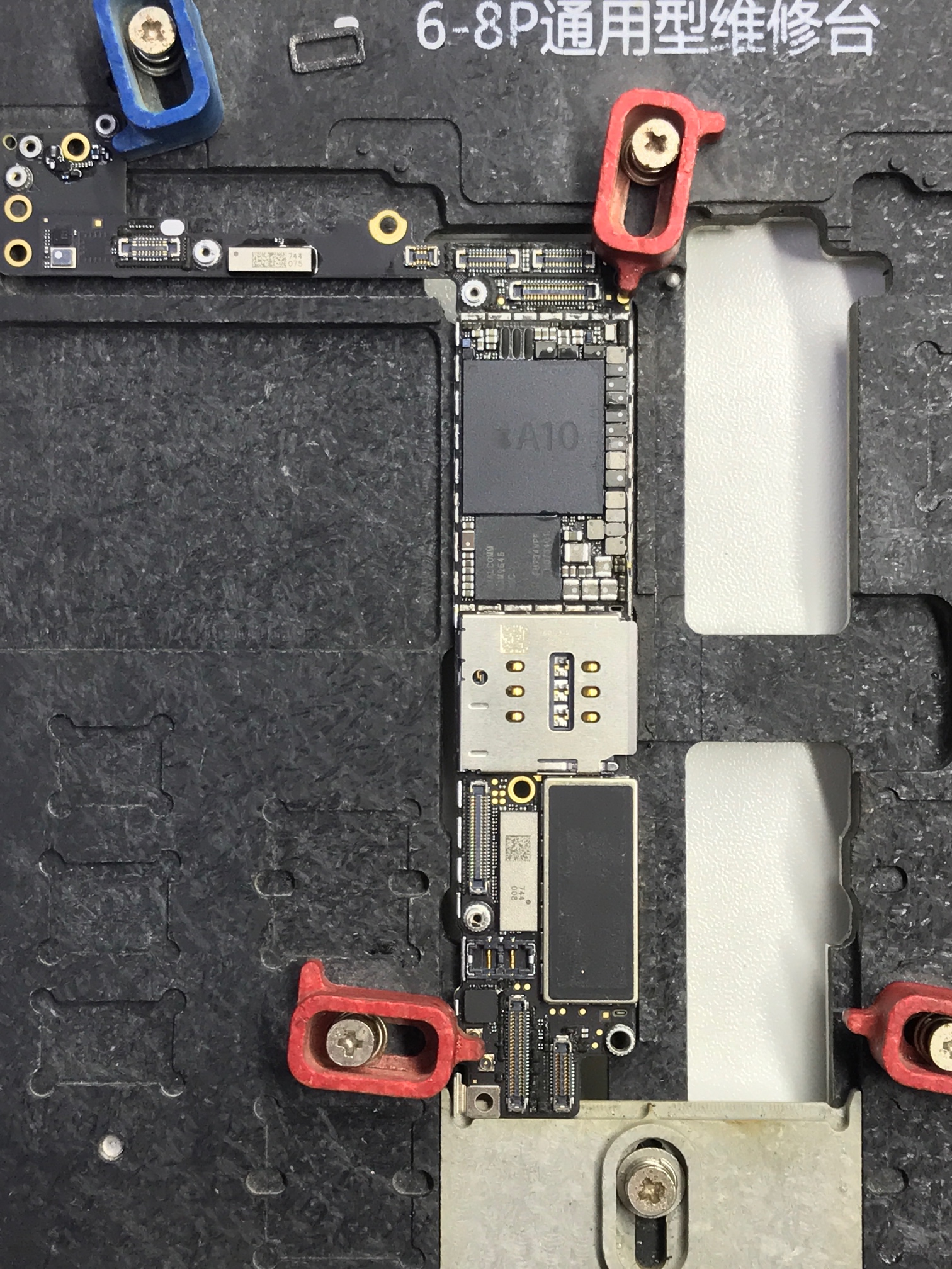

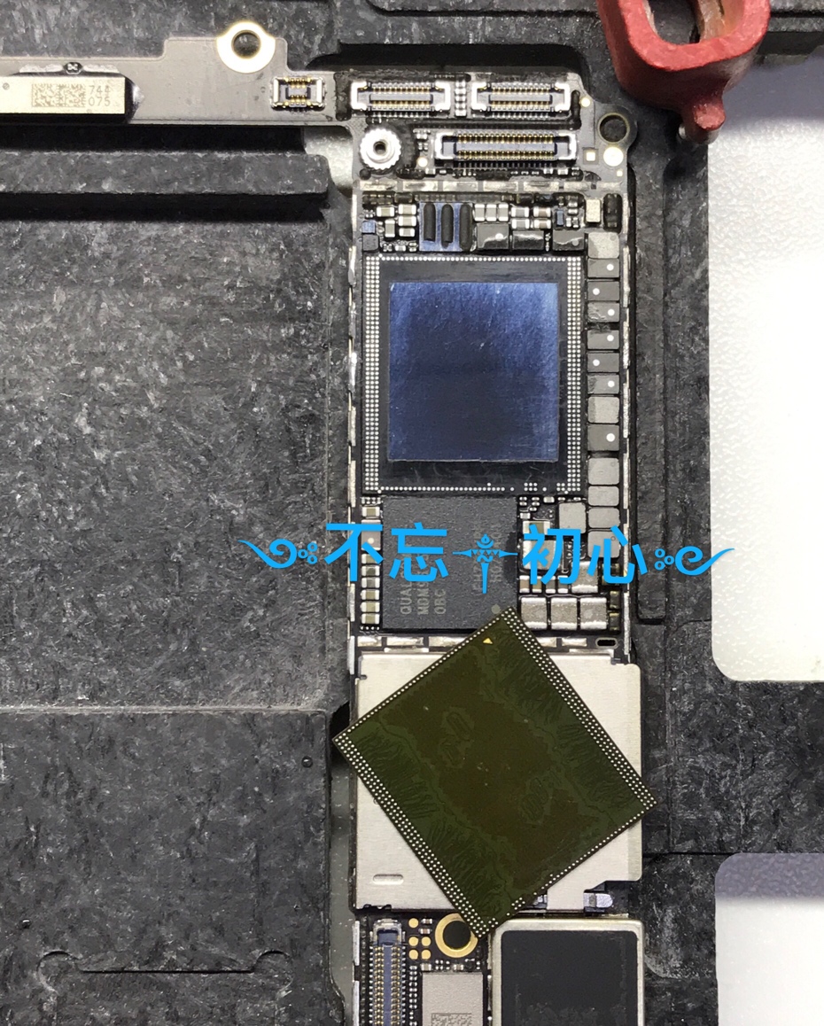

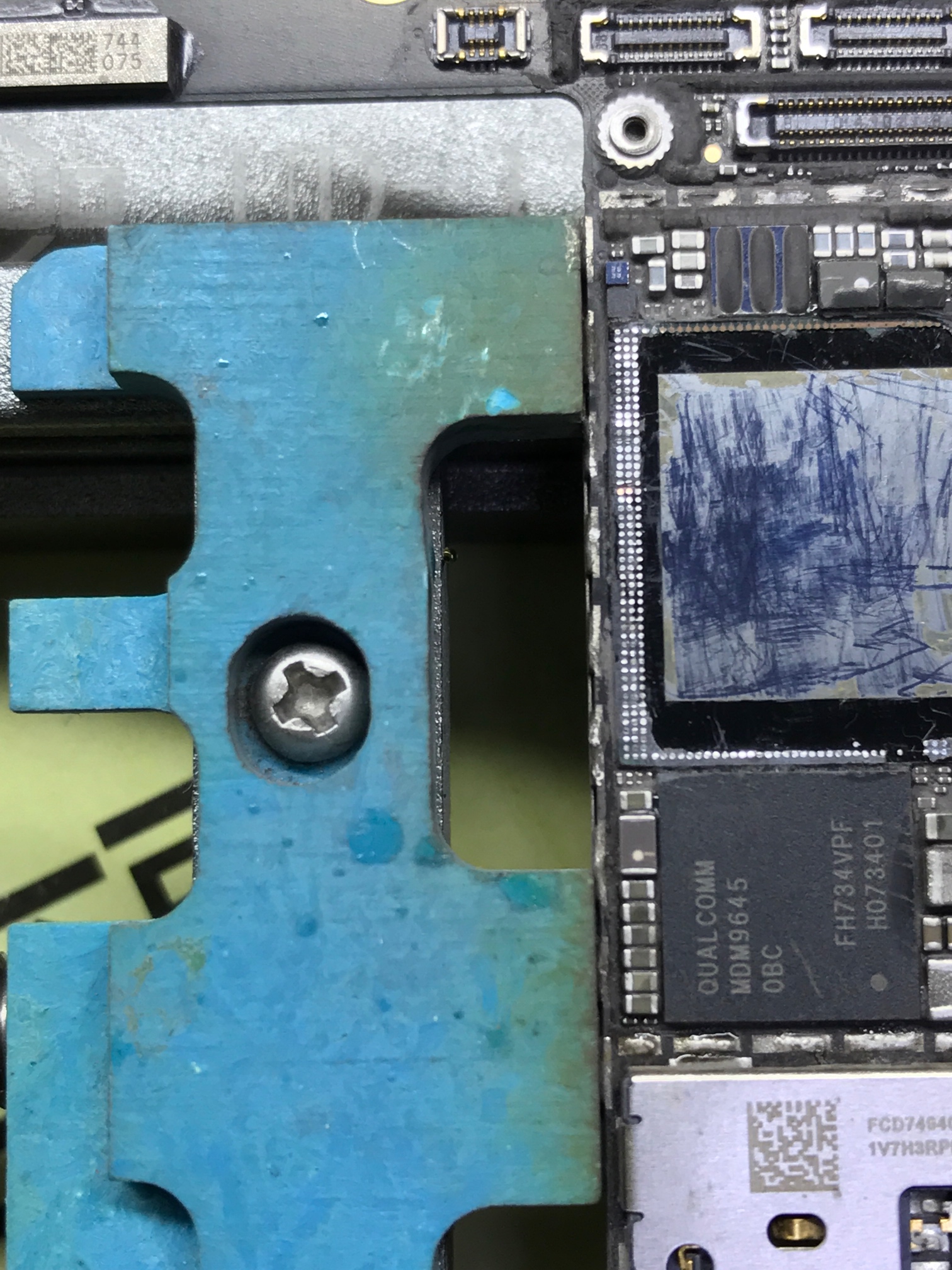

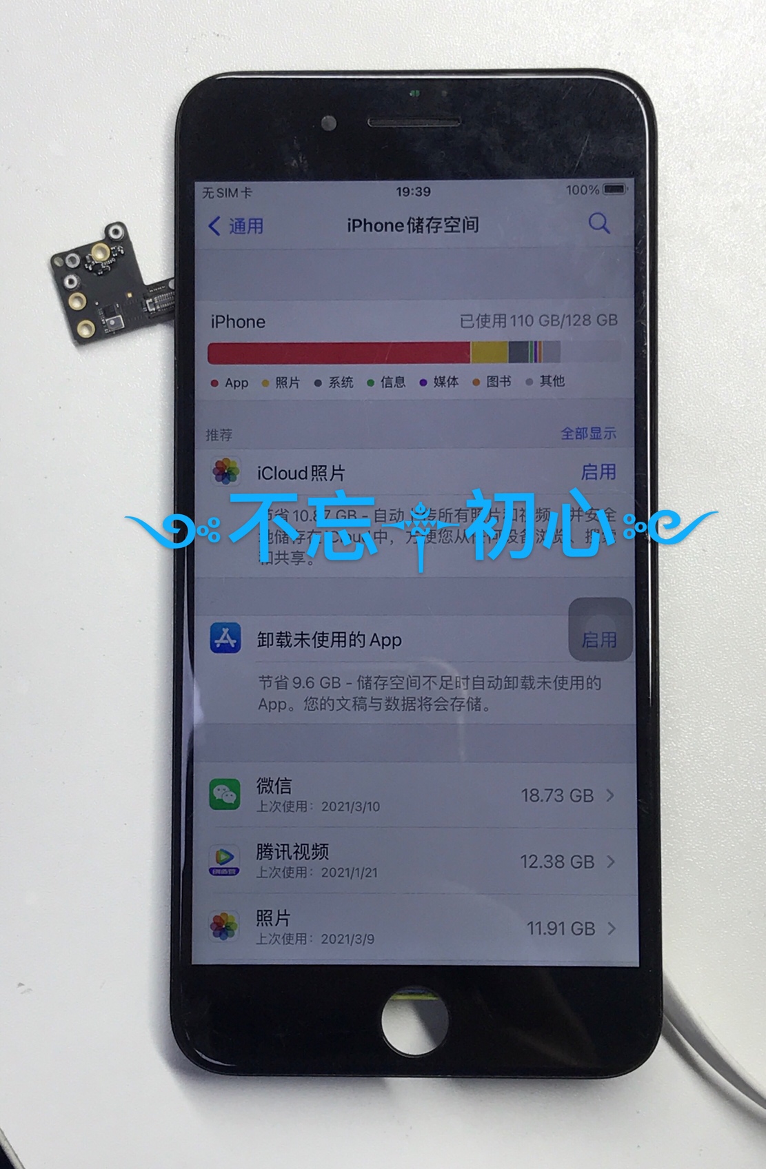

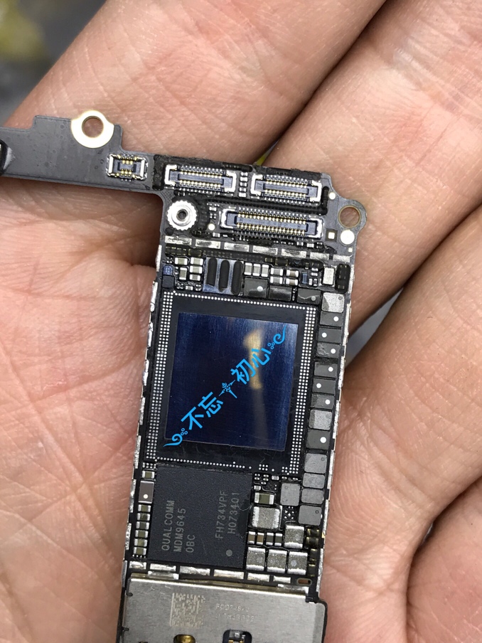

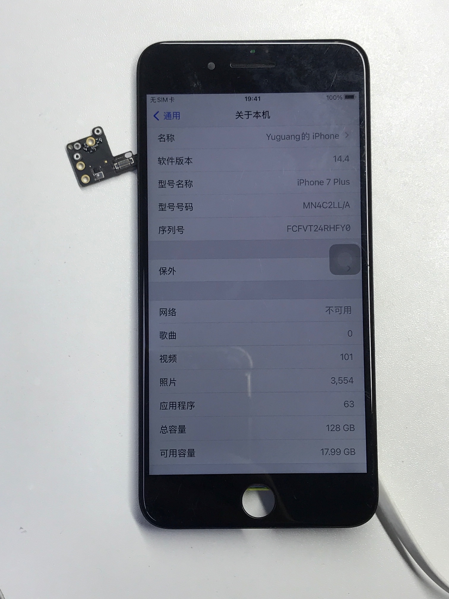

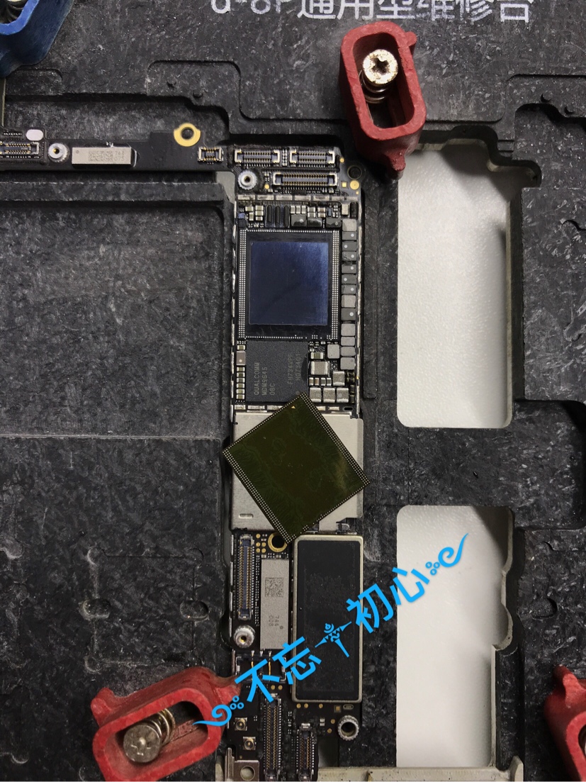

7P重摔震裂上盖大电流,保资料单独更换运存完美拯救110G数据……

焊盘处理的真干净
