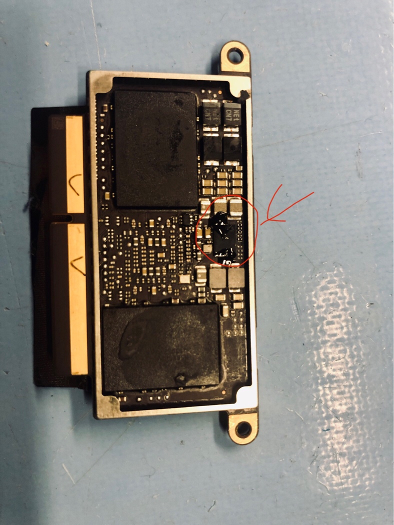

A1708 256G不认硬盘,开机后显示问号,拆机后检测主板没问题。换其他硬盘可以开机。拆开原硬盘,更换图示的电源芯片后,硬盘工作正常。芯片型号338S00227-A0。希望能帮助到有同样问题的朋友。

谢谢楼主分享,硬盘供电不具备不能通讯

供电不正常了,是不是就不工作了。不工作了是不是也可以理解硬盘本身不能通信了,个人理解
