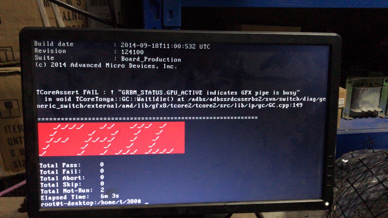

R380 显卡 能正常点亮,但是开机显示微软得时候就蓝屏,显存软件测试报错,但是没有结果,显示报错gpu的问题,有懂的嘛~ #显卡#

作者: hzmans    时间: 2021-3-28 19:09
这种一般都是核心问题
作者: EMSC    时间: 2021-3-28 20:01
一般软件可不靠谱,先换内存试试。
作者: jianquan09    时间: 2021-3-28 22:23
换一下BIOS试一下,核心电压正常会不会偏高?

作者: 百度gjeXL    时间: 2021-3-31 01:34
今天测6张R9 380,全体pass,结果2个进系统黑屏,2个打不上驱动,茫然了。
作者: wohenben09    时间: 2021-4-3 15:34
你要看log文件里面有没有报错。一般测试失败的话都会有log的。
作者: ltf131425    时间: 2021-4-3 23:04
A卡打不上驱动,进系统黑屏,测试能过,这样问题不用怀疑,核心挂。你若不信很简单有核心一换便知
作者: jjglc    时间: 2021-4-3 23:06
原来有一张270X也类似情况,应该是核心虚焊了吧。
