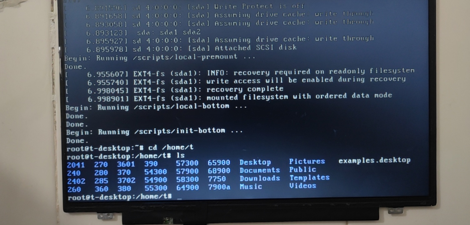

标题: HD6850用哪个扫描显存 [打印本页]
作者: 培众    时间: 2021-3-28 11:26
标题: HD6850用哪个扫描显存
我用68900扫不出来,没结果
作者: pxhxkij    时间: 2021-3-28 20:23
65900可以跑
作者: sayn2020    时间: 2021-3-28 21:21
HD6850要用老版本的测试
作者: taizi1984    时间: 2021-3-28 21:31
老版本 试试
作者: 培众    时间: 2021-3-29 00:40
pxhxkij 发表于 2021-3-28 20:23
65900可以跑
试过不行,头大
作者: 培众    时间: 2021-3-29 00:41
sayn2020 发表于 2021-3-28 21:21
HD6850要用老版本的测试
求分享一下,我头都都大了
作者: 培众    时间: 2021-3-29 00:41
taizi1984 发表于 2021-3-28 21:31
老版本 试试
求分享一下,我头都都大了
作者: pxhxkij    时间: 2021-3-29 15:44
培众 发表于 2021-3-29 00:40
试过不行,头大
那是你操作问题.
图为证.
作者: 培众    时间: 2021-3-29 16:56
pxhxkij 发表于 2021-03-29 15:44
那是你操作问题.
图为证.
是我指令输入错误了吗,我是按照这个指令操作的
作者: 培众    时间: 2021-3-29 16:56
pxhxkij 发表于 2021-03-29 15:44
那是你操作问题.
图为证.
“-test=memfa”命令我也试过
作者: lchzfz    时间: 2021-3-31 06:23
谁有老版本的测试软件啊?买也行
作者: 奇难维修    时间: 2021-3-31 14:09
lchzfz 发表于 2021-3-31 06:23
谁有老版本的测试软件啊?买也行
https://www.chinafix.com/thread-1262883-1-1.html
你不会搜一下吗???这里有下载
作者: pfvl2008    时间: 2021-3-31 22:32
我有啊,查一下我发的帖子呀
作者: 培众    时间: 2021-4-1 18:38
pfvl2008 发表于 2021-3-31 22:32
我有啊,查一下我发的帖子呀
非常感谢,下来试试,但是你不设置权限阅读吗
作者: 南鸿散人    时间: 2021-4-1 18:53
培众 发表于 2021-3-29 16:56
是我指令输入错误了吗,我是按照这个指令操作的
这都是r9的卡
作者: 南鸿散人    时间: 2021-4-1 18:53
不过我的是5800-7900都能用的万用程序,280x也能用
作者: 培众    时间: 2021-4-2 23:49
南鸿散人 发表于 2021-04-01 18:53
不过我的是5800-7900都能用的万用程序,280x也能用
大佬能给一份吗,我下了另一个,没教程不会用了
作者: 培众    时间: 2021-4-3 02:05
pfvl2008 发表于 2021-03-31 22:32
我有啊,查一下我发的帖子呀
不会用,尴尬了
作者: pfvl2008    时间: 2021-4-4 20:54
培众 发表于 2021-04-01 18:38
非常感谢,下来试试,但是你不设置权限阅读吗
不懂,不搞那个东西,不值钱,主要看人用的,不是什么人都会,我就不会
作者: lchzfz    时间: 2021-4-12 14:31
奇难维修 发表于 2021-03-31 14:09
https://www.chinafix.com/thread-1262883-1-1.html
你不会搜一下吗???这里有下载
TServer我找了半天没找到啊
作者: wu284074070    时间: 2021-4-13 16:07
多试几次,测试软件(可能有惊喜)
作者: chenw12393    时间: 2021-4-13 20:48
我的a卡测试确实还存在短板,学习一下
作者: 花客杰哥    时间: 2021-4-27 21:42
我也在找6850的测试软件,现在借你的主题终于找到了,就是不知道会不会用,下了再说
作者: gjnssn    时间: 2021-7-29 02:17
我在找老版本hd6850
作者: gjnssn    时间: 2021-8-18 18:05
我也是在找老版本6850软件
作者: 扎恒源    时间: 2021-8-18 18:22
6850还值得一修吗?
