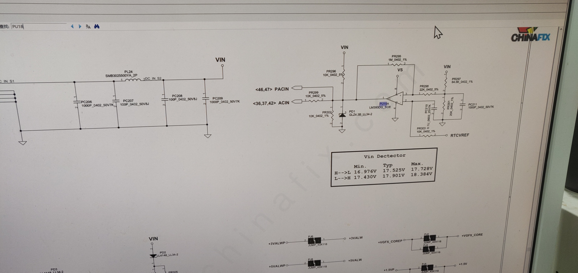

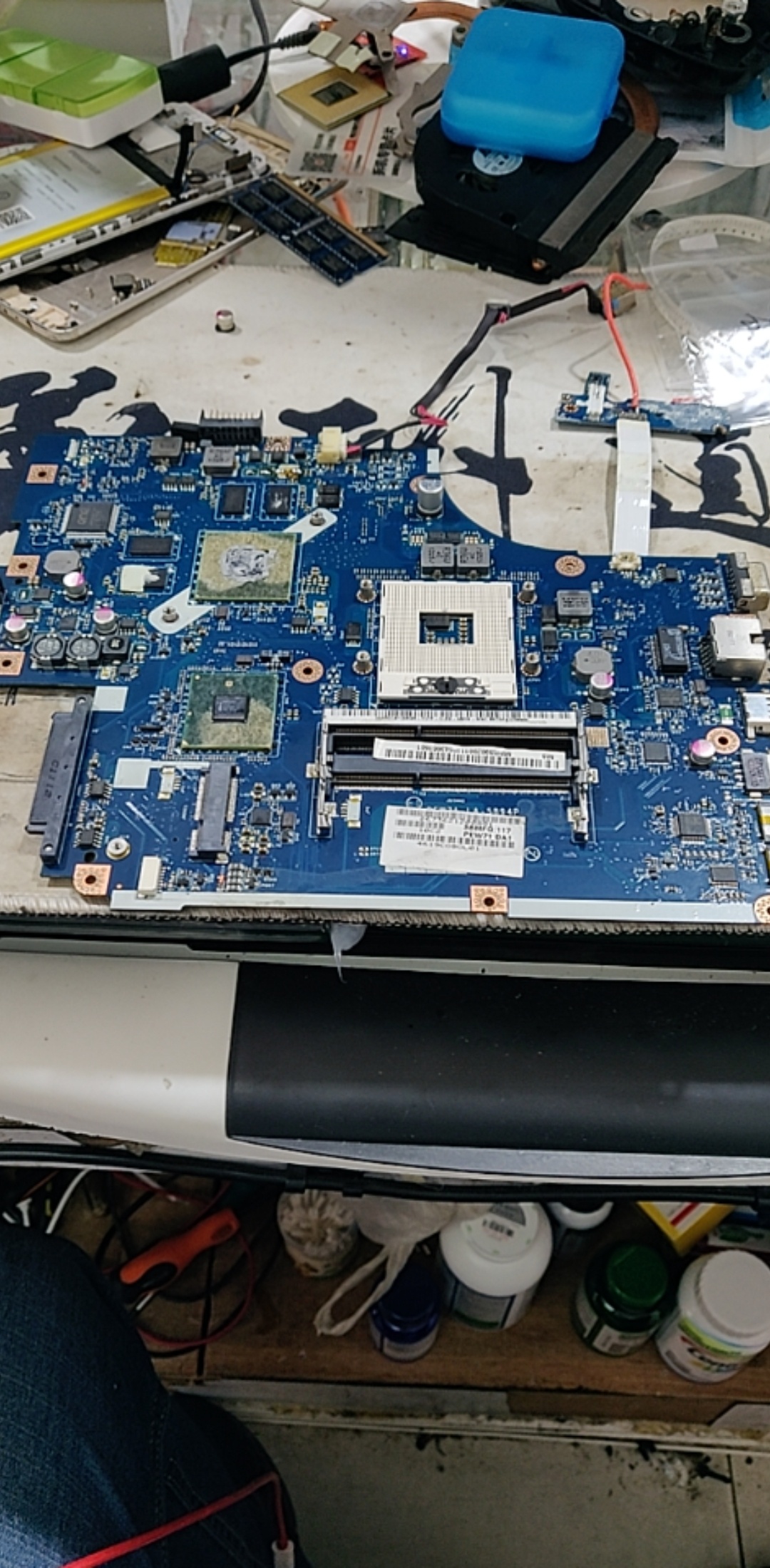

标题: acer la5894p无3valw, [打印本页]
作者: 展大侠    时间: 2021-3-28 11:13
标题: acer la5894p无3valw,
acer la5894p无3valw,3vs.,只有19v供电,其他电压都及出来,要如何处理,求大神支招
作者: 迎空    时间: 2021-3-28 15:04
其他电压都没出来吗 至只有19V吗
作者: 展大侠    时间: 2021-3-28 15:52
迎空 发表于 2021-03-28 15:04
其他电压都没出来吗 至只有19V吗
是的只有19v.其他都没有
作者: 迎空    时间: 2021-3-28 17:25
查待机条件啊
作者: 天意wx    时间: 2021-3-28 22:03
根据时序查 3/5valw 的产生相关条件
作者: 50903255    时间: 2021-3-28 23:01
仁宝还是比较好修的 时序
作者: 展大侠    时间: 2021-3-29 17:24
50903255 发表于 2021-03-28 23:01
仁宝还是比较好修的 时序
不懂,之前是讲水,一个管子和一个二极管有腐蚀,换了也一样,PD1和pu18
作者: hyy5124    时间: 2021-3-29 19:58
仁宝还是比较好修的 时序对对对
