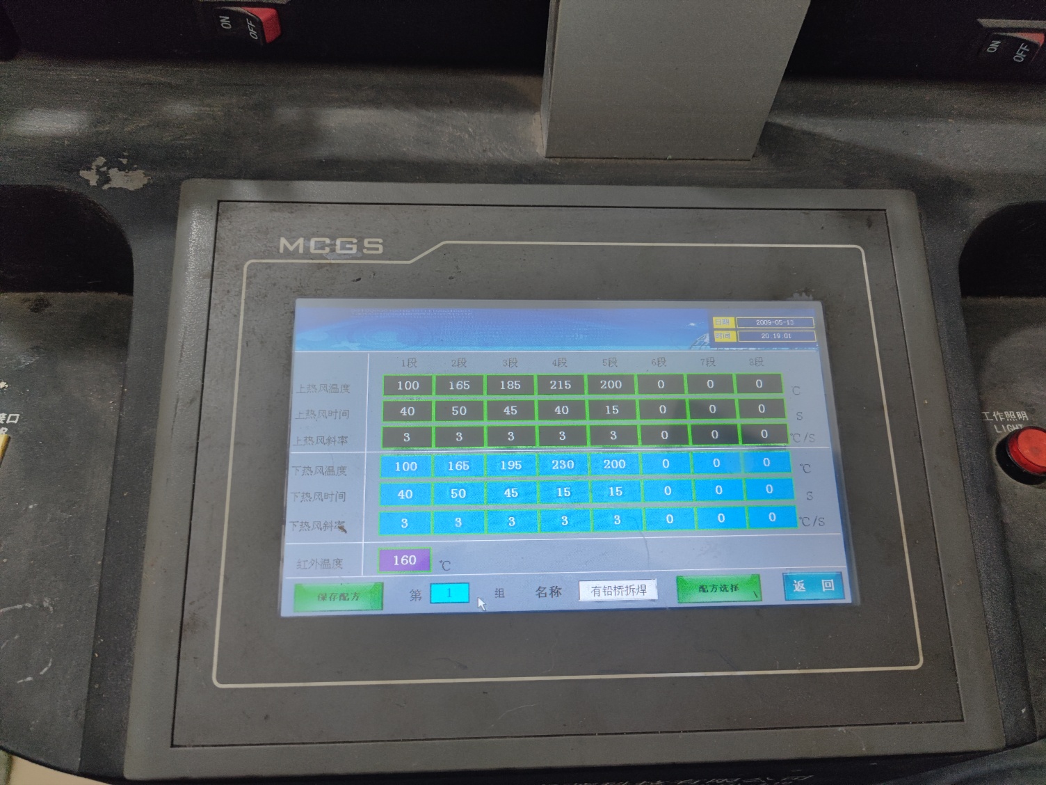

这个看自己BGA准不准确,我的老化了,我调到,100/30秒,150/30秒,200/10秒,220/10秒,无铅235/10秒
