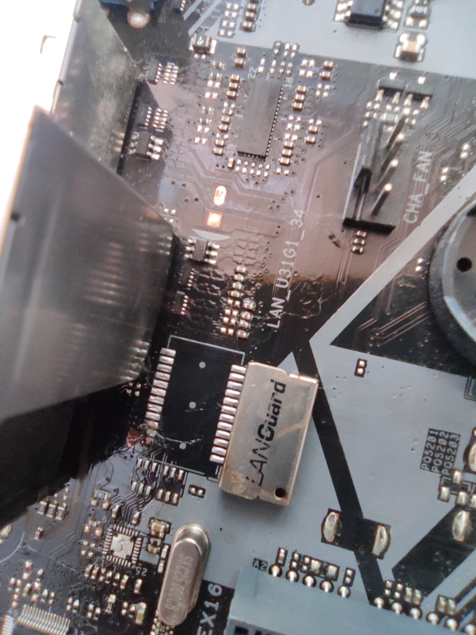

标题: 这个芯片是什么作用? [打印本页]
作者: 老吴来了    时间: 2021-3-27 12:29
标题: 这个芯片是什么作用?
这还有救吗
作者: 老吴来了    时间: 2021-3-27 12:37
烧掉的芯片已经拆掉了,还是不跑码。装上内存不报警
[video=http://appatt.chinafix.com/pic/20210327/1616819797485404_756.jpg]http://appatt.chinafix.com/video/20210327/1616819796879906_389.mp4[/video]
作者: 老吴来了    时间: 2021-3-27 12:38
内存各电压全正常的
作者: ljz285207179    时间: 2021-3-27 12:45
网络的吧!
作者: 老吴来了    时间: 2021-3-27 13:14
ljz285207179 发表于 2021-03-27 12:45
网络的吧!
网卡是下面那个小方块芯片吧,这个我知道也与网卡有关,但它的作用是什么
作者: 陈继斌    时间: 2021-3-27 13:33
那是网卡芯片,拆除不影响亮机的
作者: lajidong    时间: 2021-3-27 13:53
网络变压器,拆除不影响亮机的
作者: elfxie    时间: 2021-3-27 15:20
雷击的,桥挂了吧
作者: zhangxunhai    时间: 2021-3-27 19:39
这元件上面的英文写的很清楚,,就是网络保护的,,,,但它还有阻抗变换的作用,,
作者: xiongweizayz23    时间: 2021-3-28 00:01
相当于以前的那个网卡变压器
作者: wohenben09    时间: 2021-4-8 22:43
隔离变压器
作者: gm1026    时间: 2021-4-9 10:57
防雷击的   烧成那样  先拆除,不行拆网卡,还不行考虑南桥
作者: wj114983736    时间: 2021-4-9 11:40
南桥坏了吧,
作者: 面经    时间: 2021-4-9 11:49
陈继斌 发表于 2021-03-27 13:33
那是网卡芯片,拆除不影响亮机的
网卡芯片?
作者: 冯光炽    时间: 2021-4-9 22:09
这个是网桥      吧
作者: 小小从业员    时间: 2021-4-10 09:06
不知道
作者: 2428694280    时间: 2021-4-10 12:20
LANGuard网络安全防护技术元件
作者: god17173    时间: 2021-4-10 19:18
网卡防雷的
作者: 小宇电脑科技    时间: 2021-4-10 20:43
网桥  这个东西坏了  南桥基本不保了
作者: 西门三多    时间: 2021-4-14 08:05
可以拆掉的
