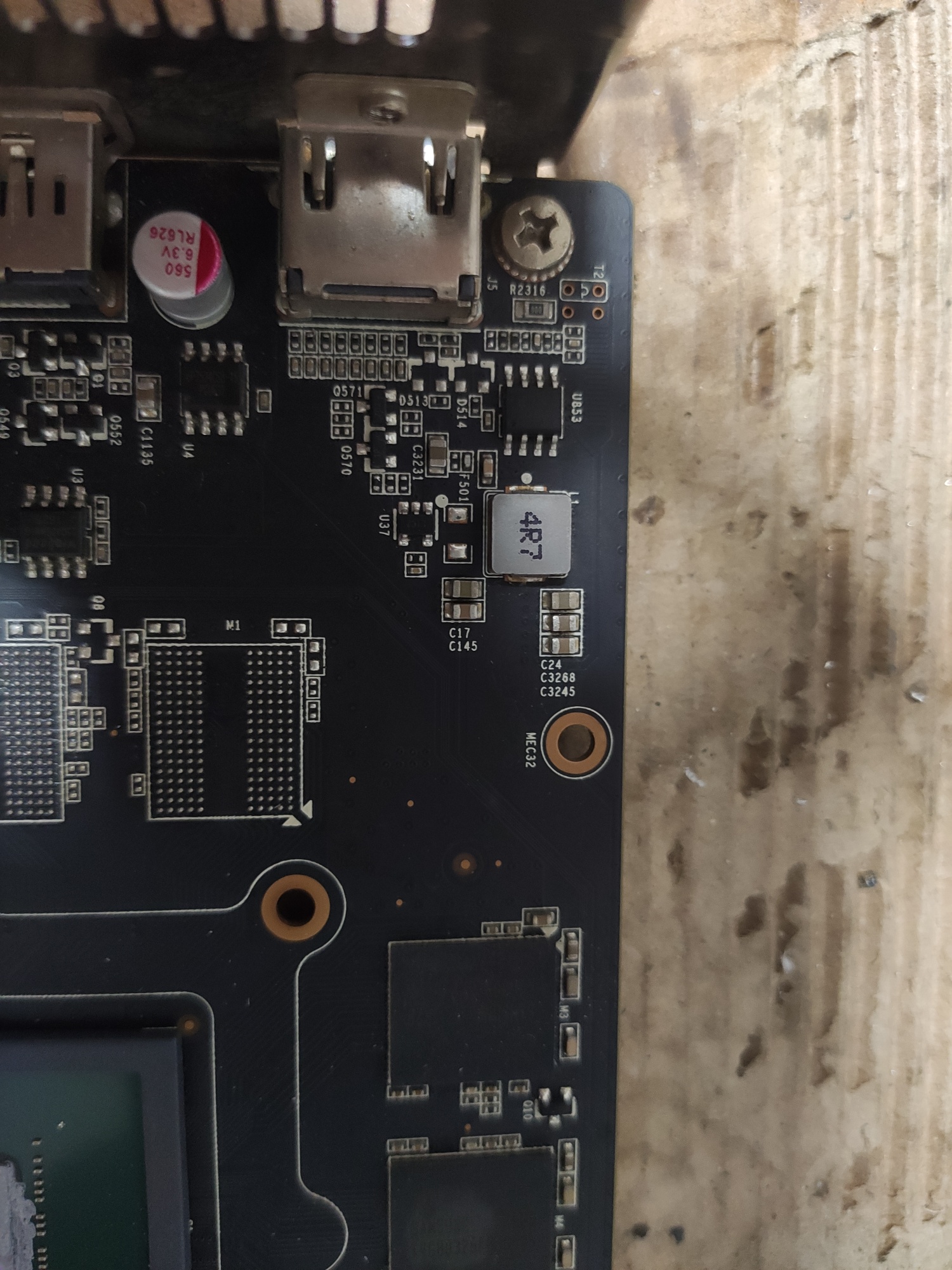

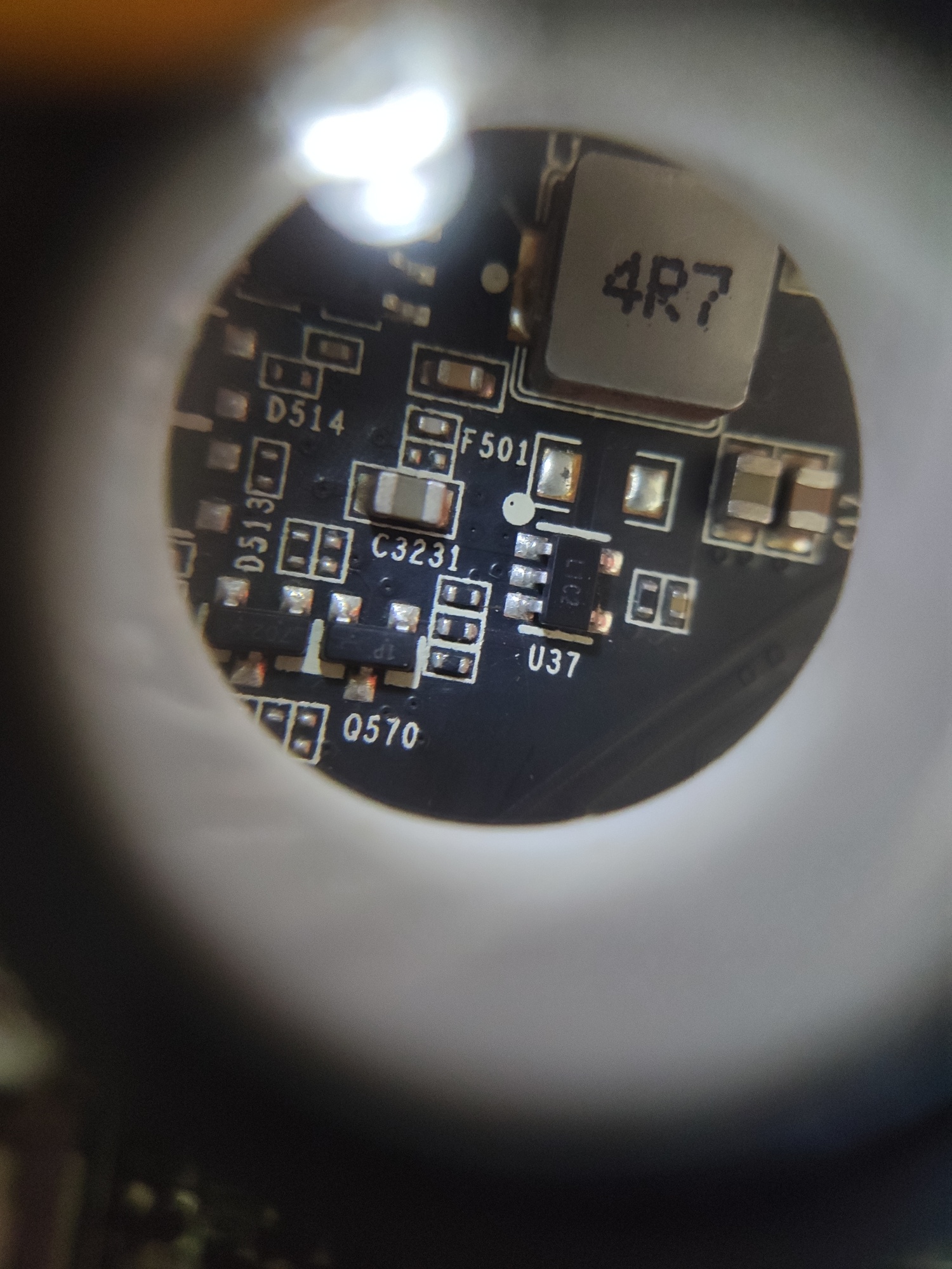

标题:
想问一下GTX1060这个5脚5V芯片是什么型号
[打印本页]
作者:
908865832
时间:
2021-3-27 03:03
标题:
想问一下GTX1060这个5脚5V芯片是什么型号
作者:
维修空间6
时间:
2021-3-27 07:59
(7.8 KB, 下载次数: 23)
下载附件
保存到相册
2021-3-27 07:59 上传
作者:
周海
时间:
2021-3-27 08:39
这个图都找的到可以啊
作者:
ytl098
时间:
2021-3-27 08:51
就是普通的DC-DC变换芯片
作者:
mir03790
时间:
2021-3-27 23:42
维修空间6 发表于 2021-03-27 07:59
还是大佬厉害
作者:
908865832
时间:
2021-3-28 02:31
维修空间6 发表于 2021-03-27 07:59
谢谢了
作者:
GzJax
时间:
2021-3-28 09:09
大佬6666这么快就把图画好了
Powered by Discuz! X3.4
