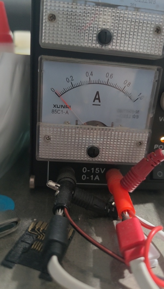

标题: 苹果X单上层加点故障求助 [打印本页]
作者: cjhcjh    时间: 2021-3-27 02:04
标题: 苹果X单上层加点故障求助
单上层,夹电开机到20mha就掉回0
大神告诉下排查哪
作者: 7.20    时间: 2021-3-27 19:00
看英特尔还是高通,英特尔单层硬盘模式,先把CPU干下来在说
作者: 赵增健    时间: 2021-3-28 12:35
进水还是重摔,组织测一下,一端二段组织测一下应该问题就出现了
作者: LV社会人    时间: 2021-3-28 14:13
先查CPU复位,在查电压
作者: 90响马头子    时间: 2021-3-29 20:12
查下cpu周边的周边电压,还有复位和i2c总线吧
作者: MJ120009    时间: 2021-3-30 00:09
我的也是这个问题,楼主解决了吗
