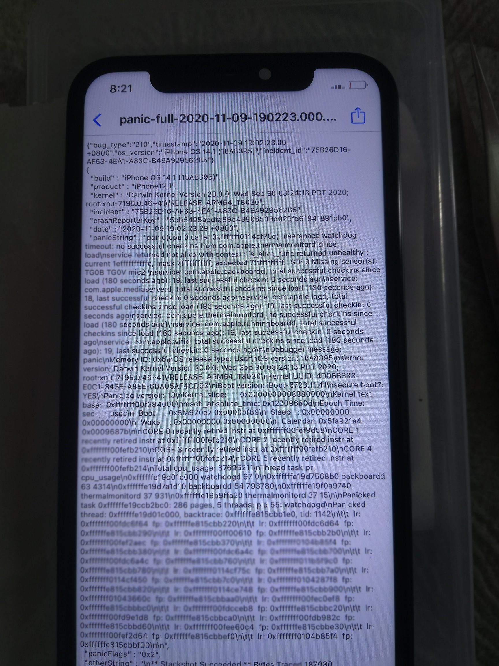

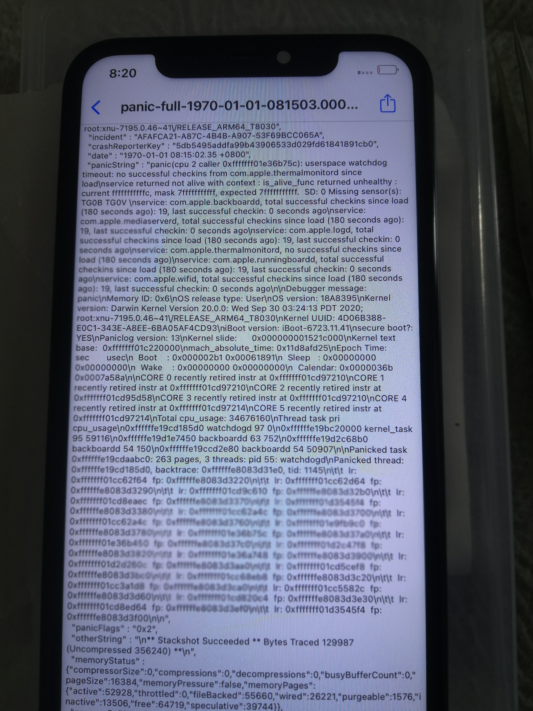

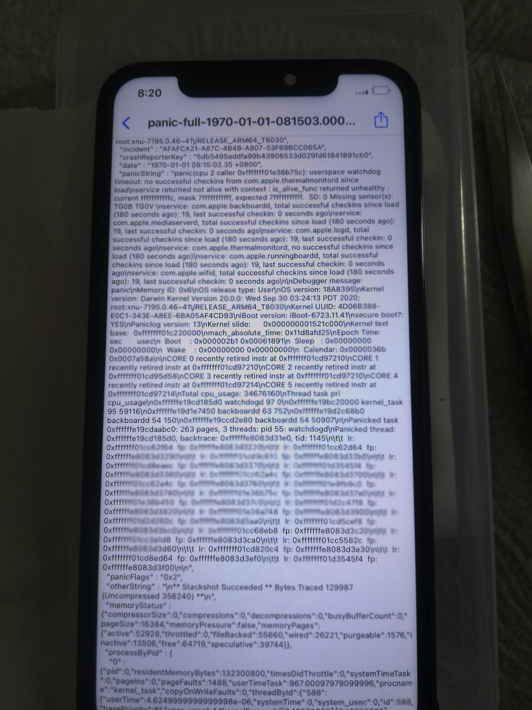

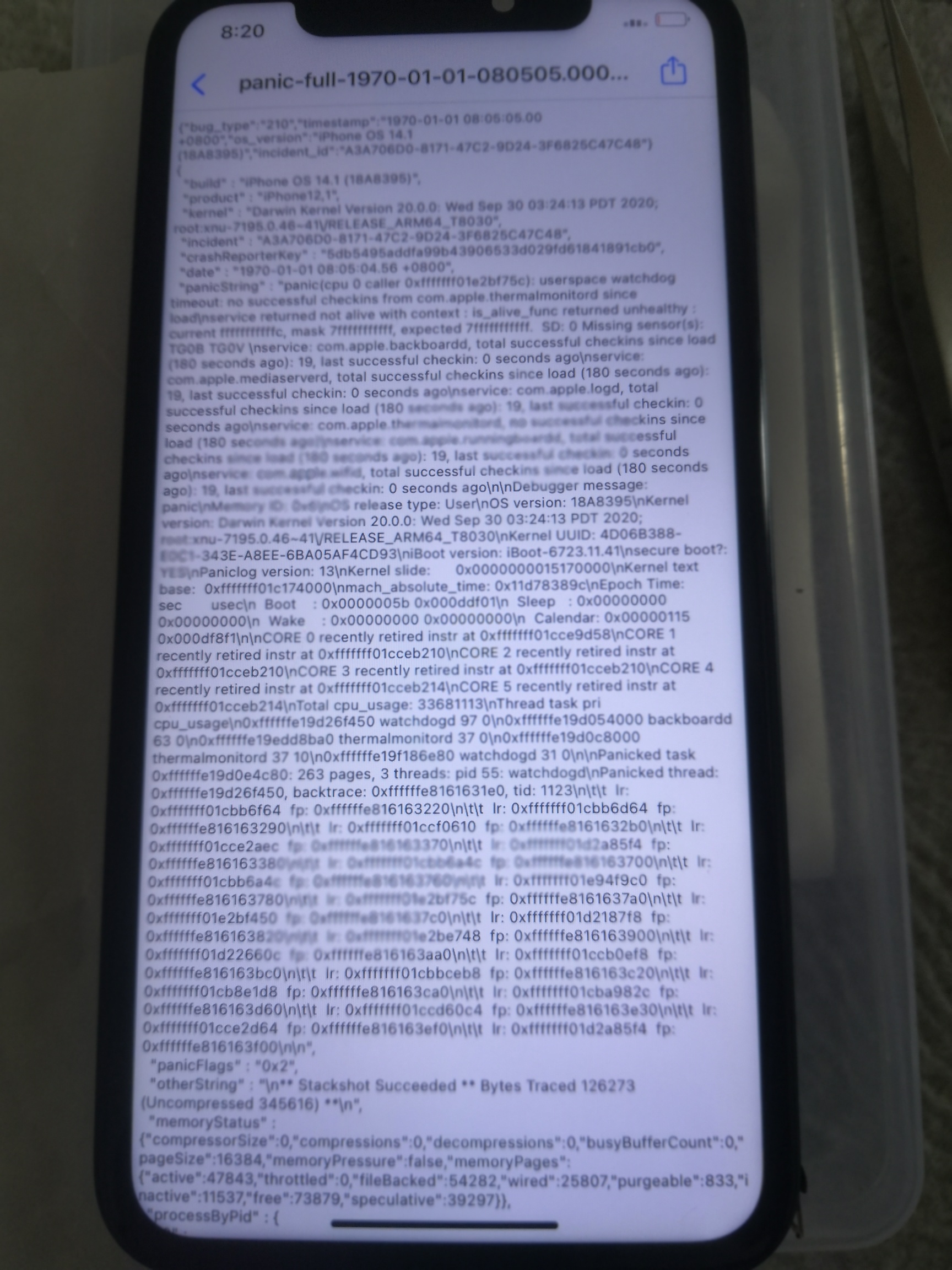

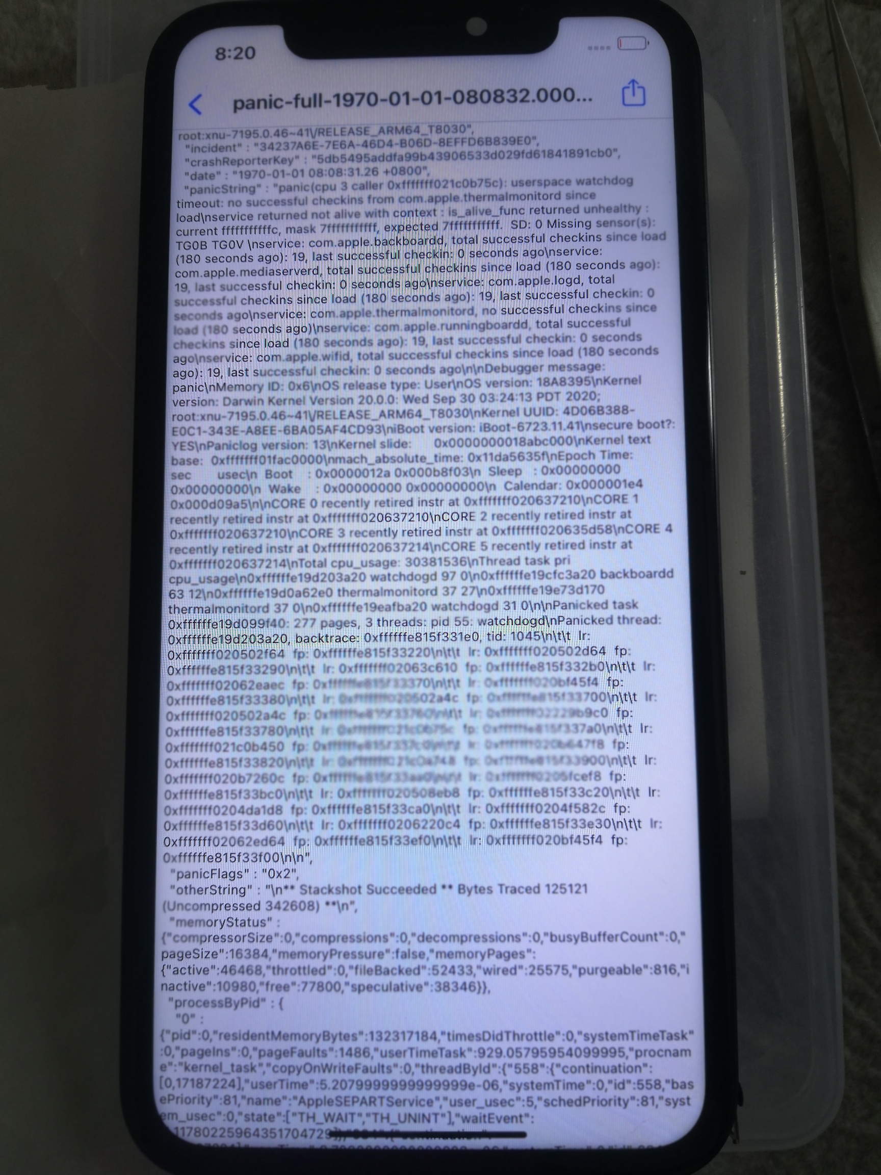

现在手机不充电。电池无数据。几分钟自动重启。拿给别人弄没贴好下层。基带没读出来。这些问题不大,就那自动重启充不进电是不是CPU挂了,不是总线漏电了。
作者: jacky020    时间: 2021-3-26 20:49
收到这个主板。检测后怀疑是被别人不小心用X的电源线扣错了主板电到了。所以检测了cpu那边的输出阻值不正常。是不是没有得救。凉凉

作者: 7.20    时间: 2021-3-27 19:03
重启记录是电池尾排的故障
作者: jacky020    时间: 2021-3-27 22:52
7.20 发表于 2021-03-27 19:03
重启记录是电池尾排的故障
换过很多都没用。被那些师傅弄得下层都读不出基带。前天我用一条原装的很久没重启。就是电池座那柉了,扣不紧电池座子。发到深圳曼哈数码那也说没得救
作者: 随风,    时间: 2021-3-28 00:53
电池  尾插  听筒    最有可能  开机排线
我有遇到过
作者: 赵增健    时间: 2021-3-28 12:38
看门狗的话 还是优先看看外配吧
作者: LV社会人    时间: 2021-3-28 14:14
电池尾排那一块重点排查

作者: 小米售后    时间: 2021-3-29 10:11
小白,总线漏电,CPU挂了不充电?第一次听说
作者: 小米售后    时间: 2021-3-29 10:13
开机排换一个,无线充电换一个
