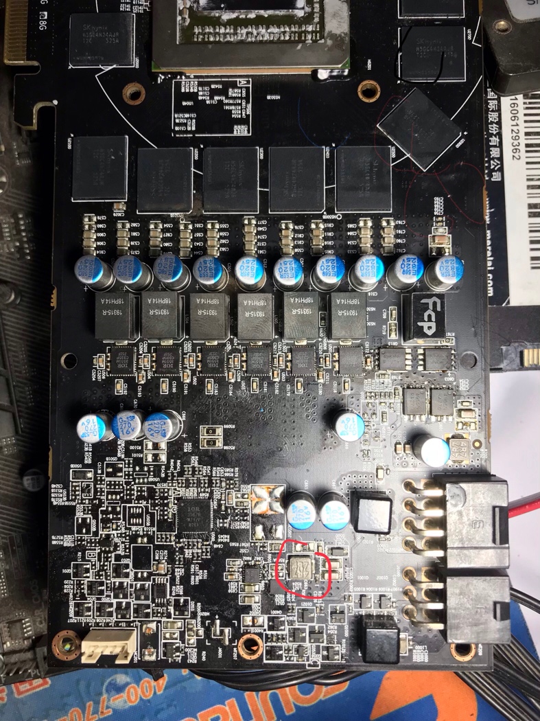

一张390显卡,12v。 5v。0.95。 1.8v都有,就是核心,显存电压出不来,核心主控芯片是3567B,哪位大神指导一下维修思路,谢谢
作者: qinshaobin1990    时间: 2021-3-27 08:41
电压不出  查
作者: mir03790    时间: 2021-3-27 23:50
参照参照3567a的datasheet,引脚一样
作者: 百度PV2Zn    时间: 2021-3-31 11:35
更换ic3567b,显存电压出来了,核心电压还没有

这是个几付电压,没出来呢
作者: 南鸿散人    时间: 2021-3-31 16:12
换了供电ic没有
或者用ic en脚强行供电

换3567显存电压出了,核心电压能强出吗?
作者: 俊の猪猪    时间: 2021-4-4 09:37
1.8V都出了,没有NVVDD就查芯片的供电、开启

核心供电那一排DRMOS 挨个拆 拆一个 通电一次看看出不出,最笨的方法来判断供电芯片是不是好的  ,直接拆核心 所有电压就自己出来了 哪个不出就是哪个供电坏。

我的一张显卡核心显存供电也不出。12v5v1v3.3全有,背面有几个三极管被上家搞丢了不知道没有有关系。我给补上了也不行

你圈的那是7v

继续换核心供电芯片!
