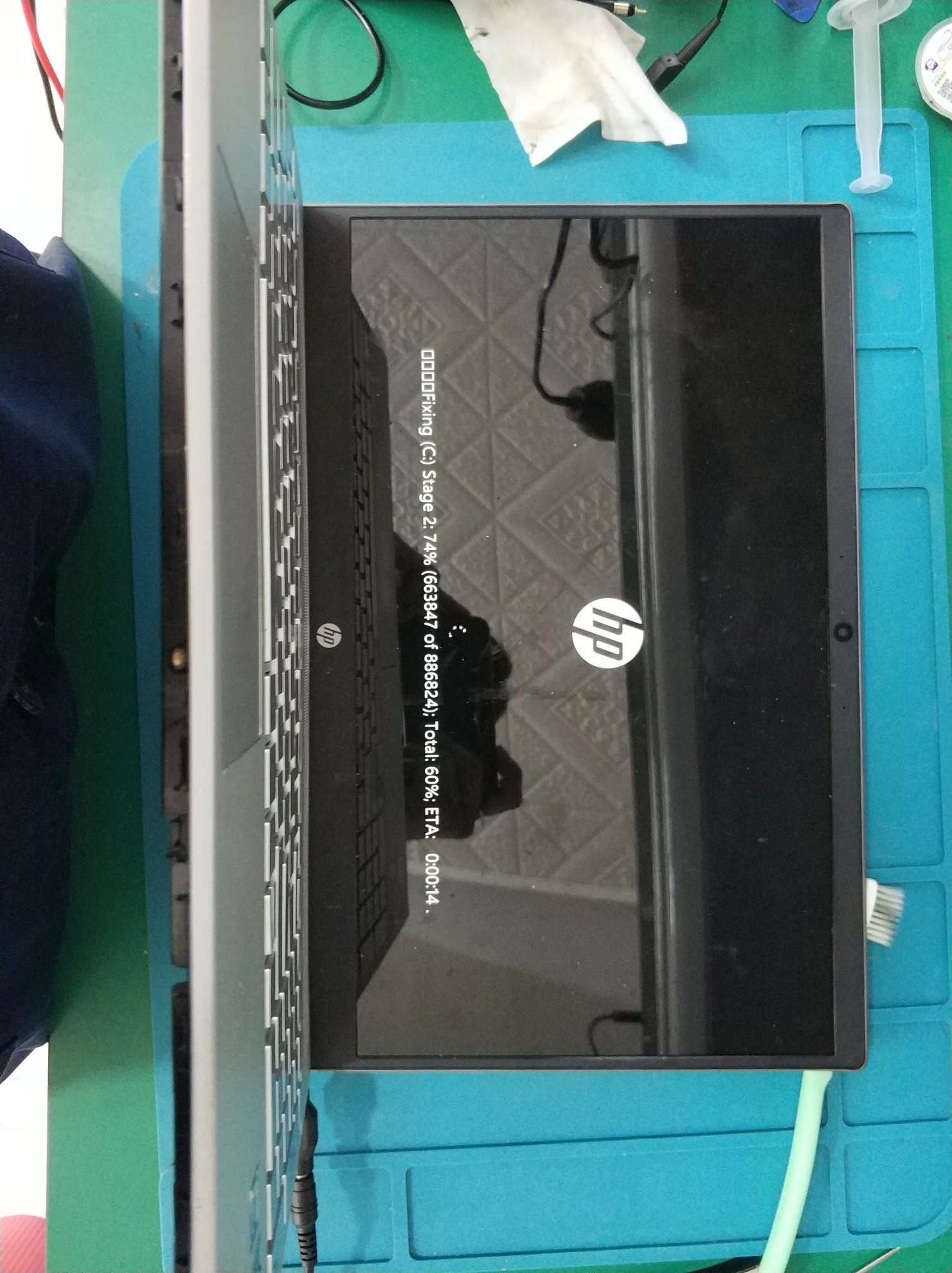

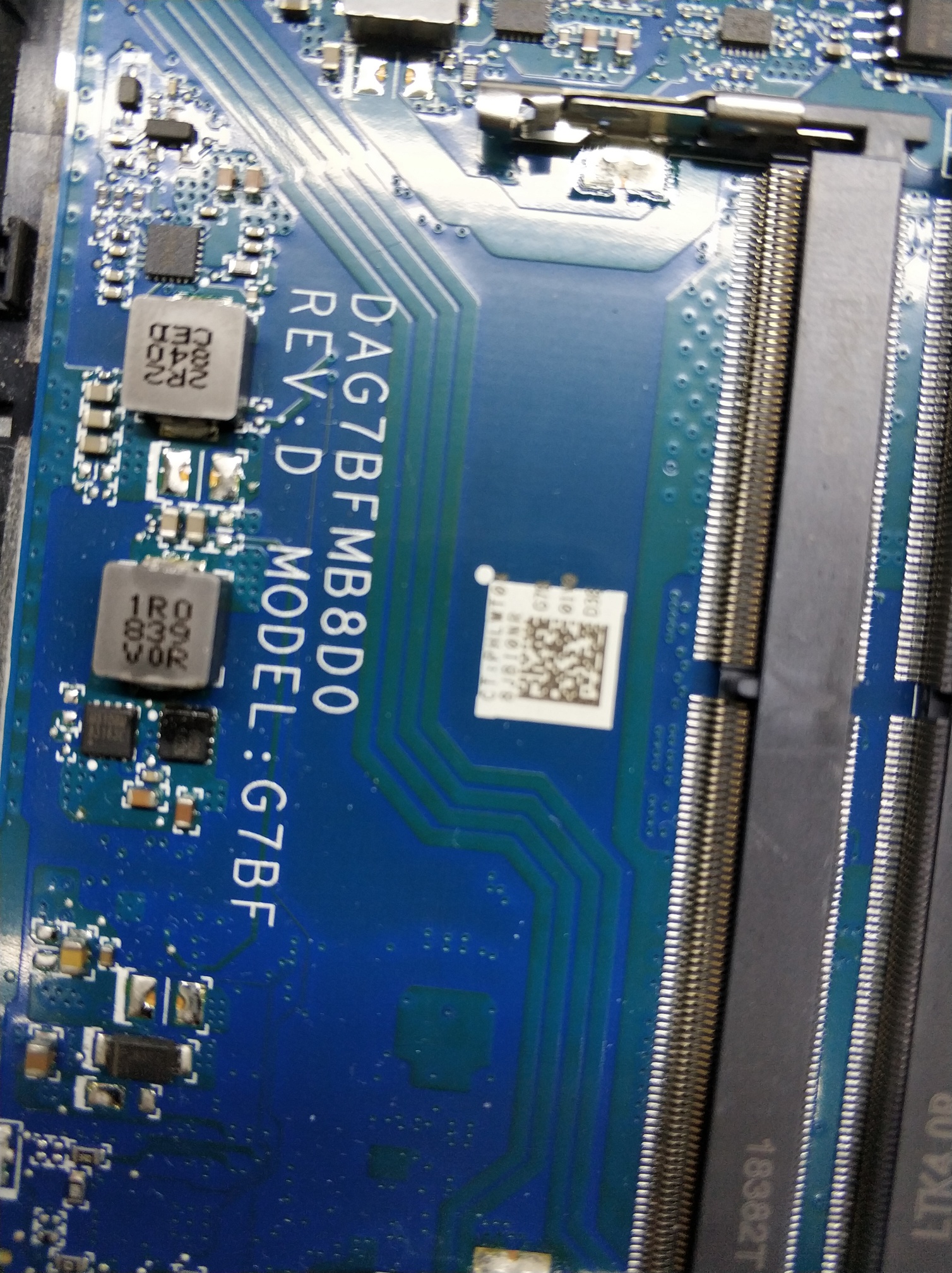

这台电脑上电触发电流0.9 后10多秒掉电重启,如此反复。上论坛查图纸和bios都无果,上hp官网下载bios刷上也同样故障。
咨询顾客,一年前也是类似故障修过,最近拿出用又不开机了。修了半天实在没有思路,就拿起风枪干了一通CPU 。结果上电
亮机了,现把备份bios传上来。楼主上传,别人未测试,下载测试正常的记的留言反馈     -版主留

亮机图奉上
