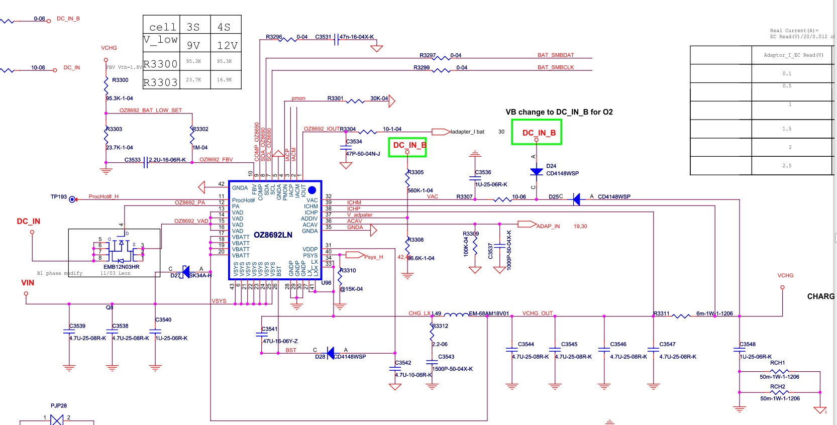

原机不充电,换了料板上的芯片后能充电,但没线性电压。电池换过了。会不会是充电芯片的输出电流小了?这个芯片好贵的,良品率又低

隔离管换一下

没有电池隔离管

换,这玩意容易坏

之前的思路错了。这里EC供电来自3V电感,3V由5V开启,5v又由EC发出高电平的BATT_VA_OFF#控制。但EC供电都没有,怎么发出高电平呢?没办法只有把Q36拆掉。
