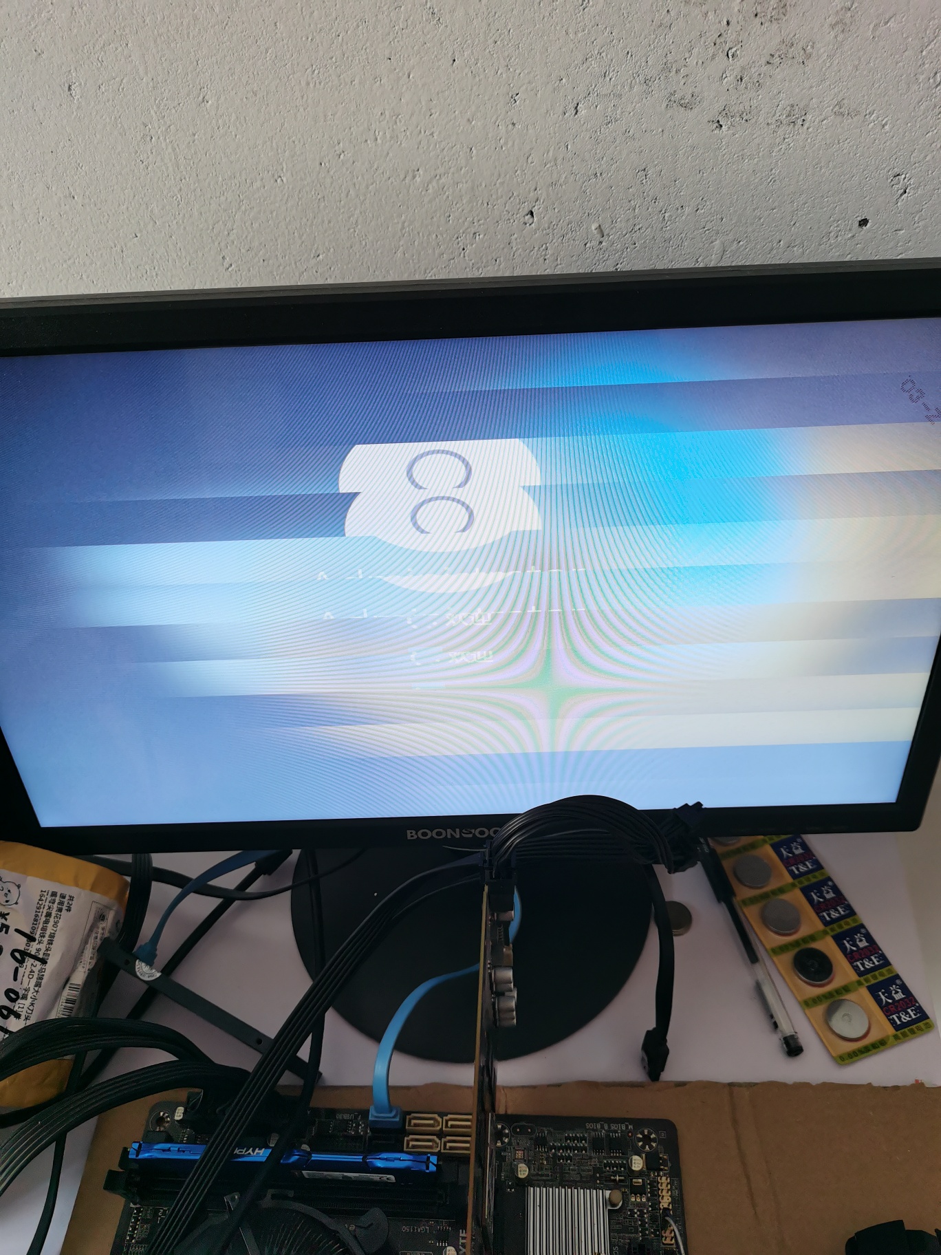

标题: 华硕570花屏死机
开机进系统花屏,进系统后死机,然后核心无供电了,是核心坏吗,球大佬指点一下
作者: youyafei    时间: 2021-3-25 14:51
可能是核心缺相供电,pwm芯片保护了,发来我看看VX 18096537711
作者: 昔洋无限好    时间: 2021-3-26 15:50
已经搞定了
作者: xaiver    时间: 2021-3-26 16:17
昔洋无限好 发表于 2021-03-26 15:50
已经搞定了
搞了显存?
作者: 昔洋无限好    时间: 2021-3-26 17:09
加焊了一下核心
作者: 062823    时间: 2021-4-1 00:14
开机进系统花屏死机,无核心供电,然后加焊核心。记住了
作者: jinger168    时间: 2021-4-1 15:17
加焊核心就能搞定,了解
作者: 南鸿散人    时间: 2021-4-1 21:40
供电最好要用示波器查查
作者: wohenben09    时间: 2021-4-3 15:34
这种大部分是核心。第一嫌疑。
