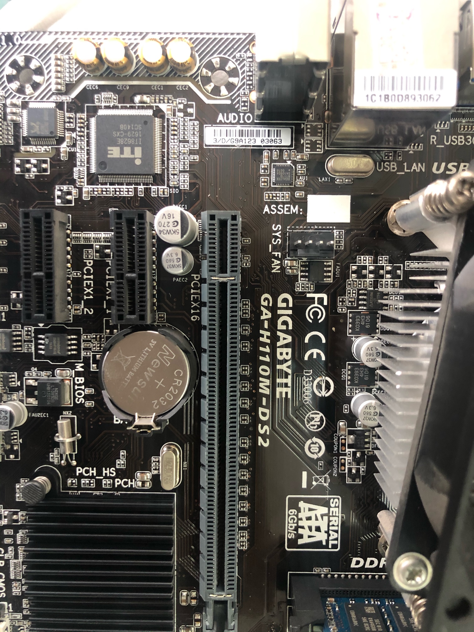

这个主板拿到手装系统花屏,进BIOS和pe均没有任何问题,以为是那里虚焊导致的问题,加焊了所有可以地点,BIOS也刷到最新版,还是一样故障,装win10直接报错不能按装,装win7可以安装完成安装,任务栏花边,都是马赛克!最后无意间看找了一个其他板子上CPU换了一下居然正常了,CPU是G4400,这次真的遇见CPU是坏的啦。
