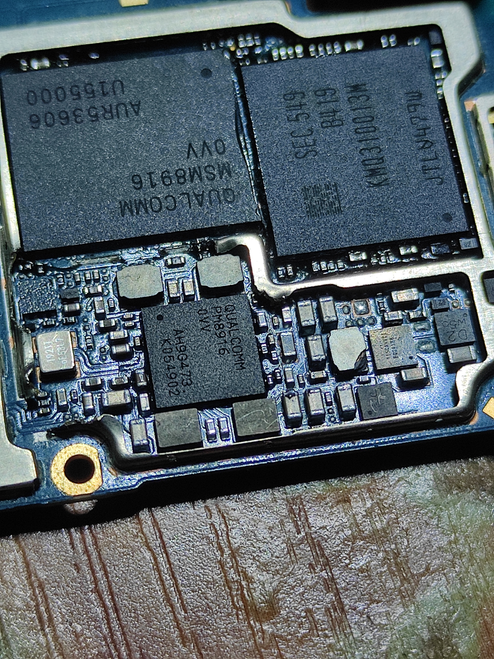

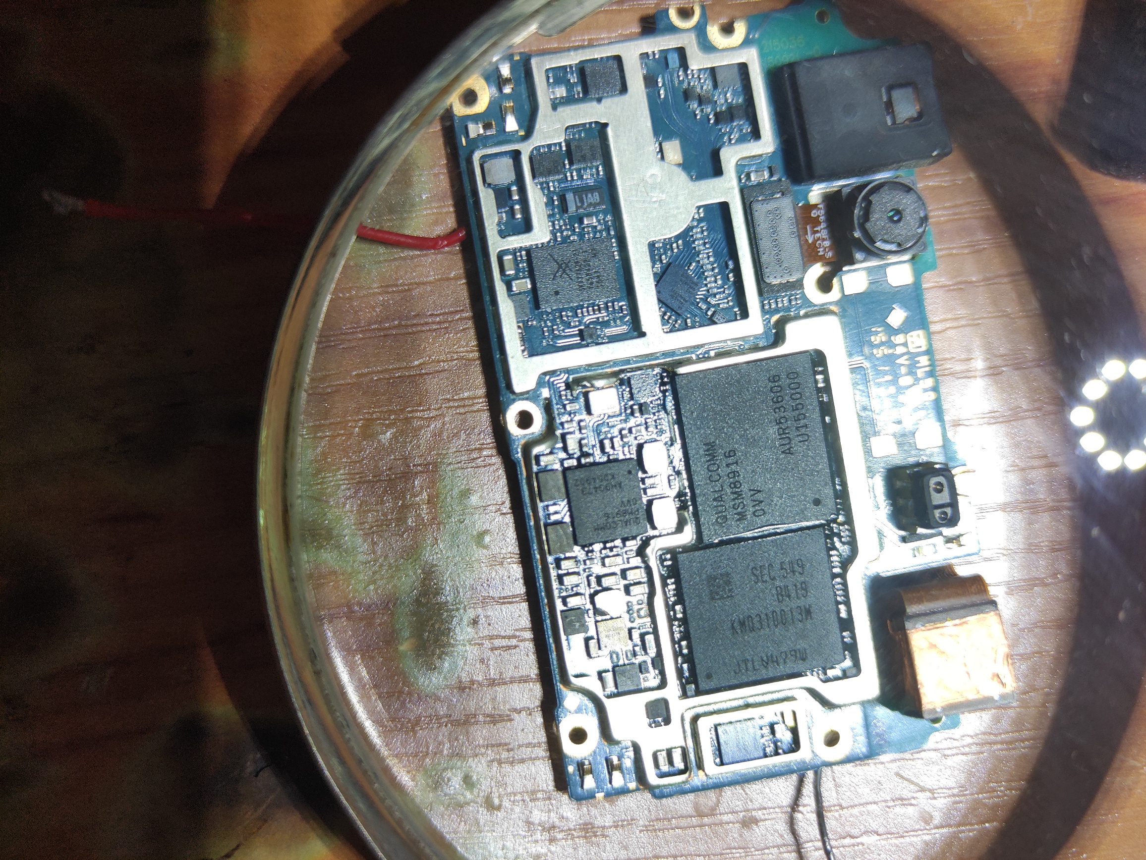

手机摔了一下,现在加电,摁开机键上110回90定死不动 ,cpu 字库供电也测了都正常 ,求大神给个思路

作者: 赵增健    时间: 2021-3-28 13:50
查电感,一般有虚焊 镊子掰一掰
作者: 先生1    时间: 2021-3-28 21:06
赵增健 发表于 2021-03-28 13:50
查电感,一般有虚焊 镊子掰一掰
这是有某路供电有问题了么?还是?
作者: 赵增健    时间: 2021-3-29 09:43
先生1 发表于 2021-03-28 21:06
这是有某路供电有问题了么?还是?
电感虚汗也会是这个电流
