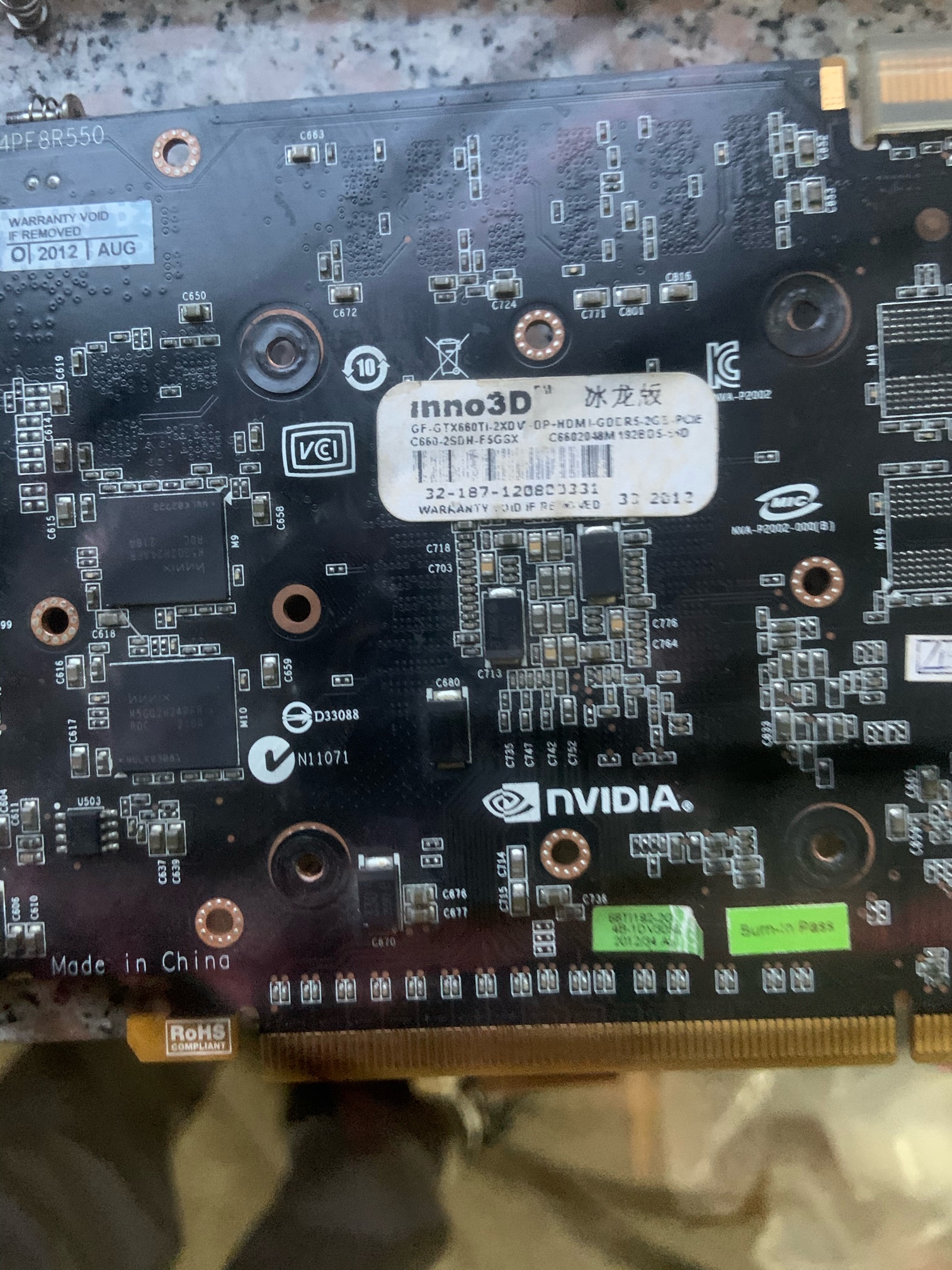

具体如图

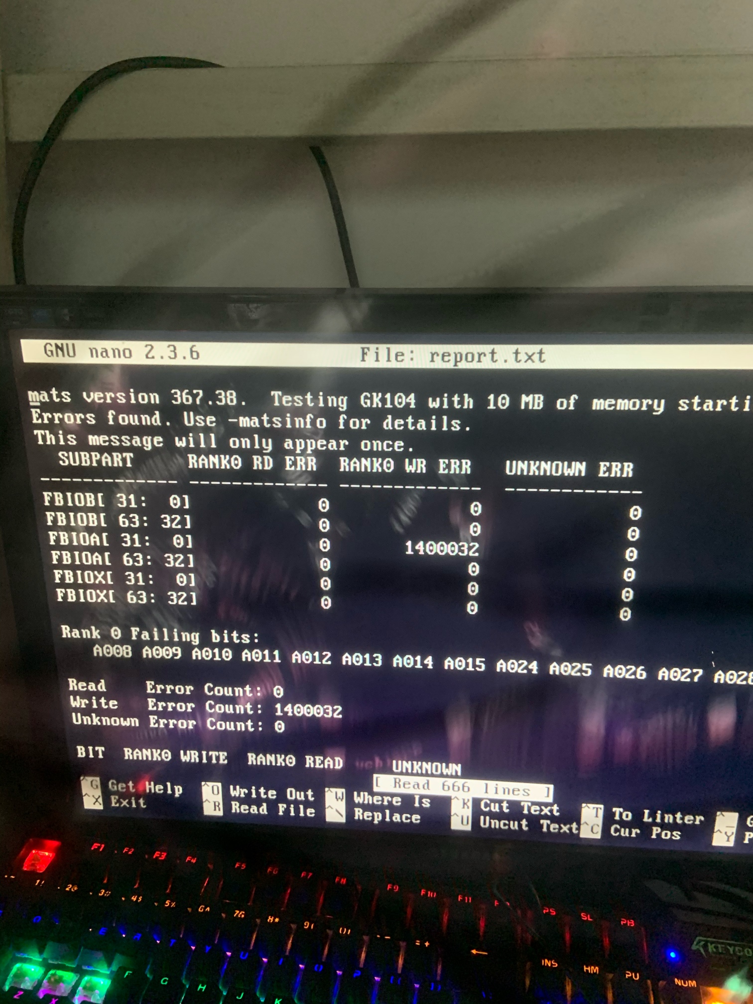

测试软件报错A0,就是从金手指往右边数第二颗

这个卡,非对称的,不是你说的那个

拆了一个再跑测试就知道了!!!!

很坑的显卡,非标啊,很难

是啊,已经拆了,第一个就是

能分享下非标的显存排列吗

正面第一个ao 背面第一个a1
