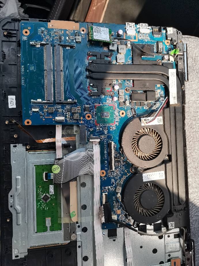

标题: 暗影精灵二G35d [打印本页]
作者: 随缘1040    时间: 2021-3-24 14:22
标题: 暗影精灵二G35d
量1.05v电感,后级短路,烧鸡3v,cou发热,这样能确定cpu挂了吗?
作者: pxlx    时间: 2021-3-24 15:07
1.05V 你用3V烧 不热都鬼了
作者: lajidong    时间: 2021-3-24 15:14
1.05V不要直接3.3V烧。应该慢慢加压,确认电压被拉低后不超过1.1V.否则CPU没挂都被你弄挂了
作者: 随缘1040    时间: 2021-3-24 16:09
lajidong 发表于 2021-03-24 15:14
1.05V不要直接3.3V烧。应该慢慢加压,确认电压被拉低后不超过1.1V.否则CPU没挂都被你弄挂了
谢谢大佬,    学习了
作者: H55    时间: 2021-3-25 08:25
用3V烧!老火了
作者: ljz285207179    时间: 2021-3-25 08:51
1.05v短路cpu坏的比例很大的
作者: 联想笔记本维修    时间: 2021-3-25 09:18
不坏也让你烧坏了
作者: chenxwei2009    时间: 2021-3-25 13:18
烧机电压不高于正常工作电压.烧什么地方都一样.
