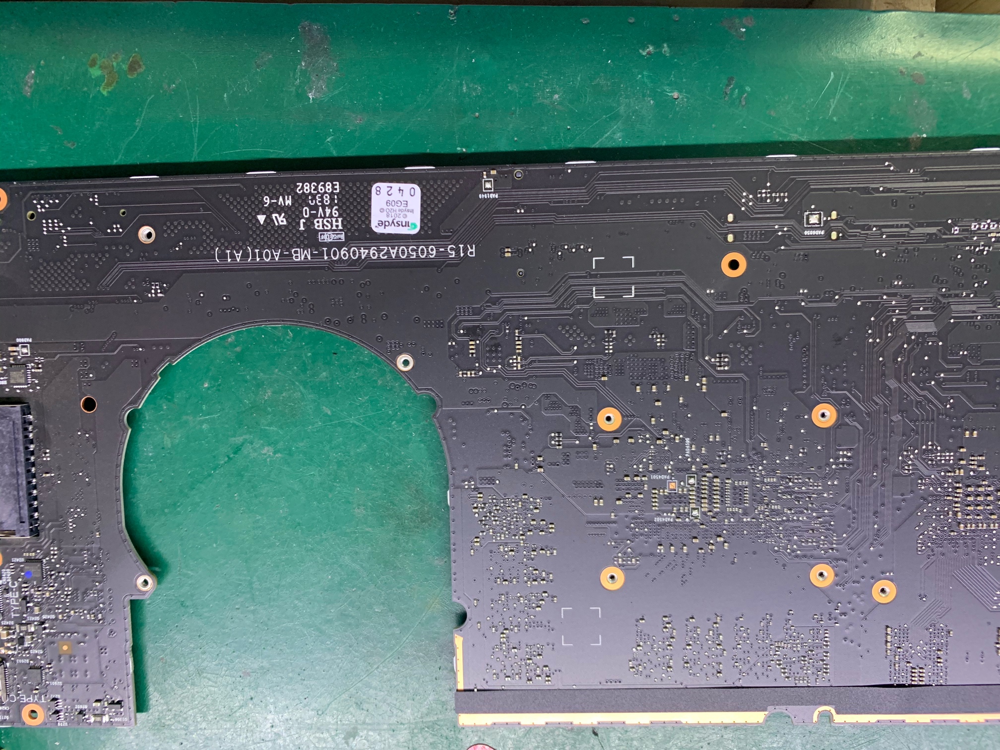

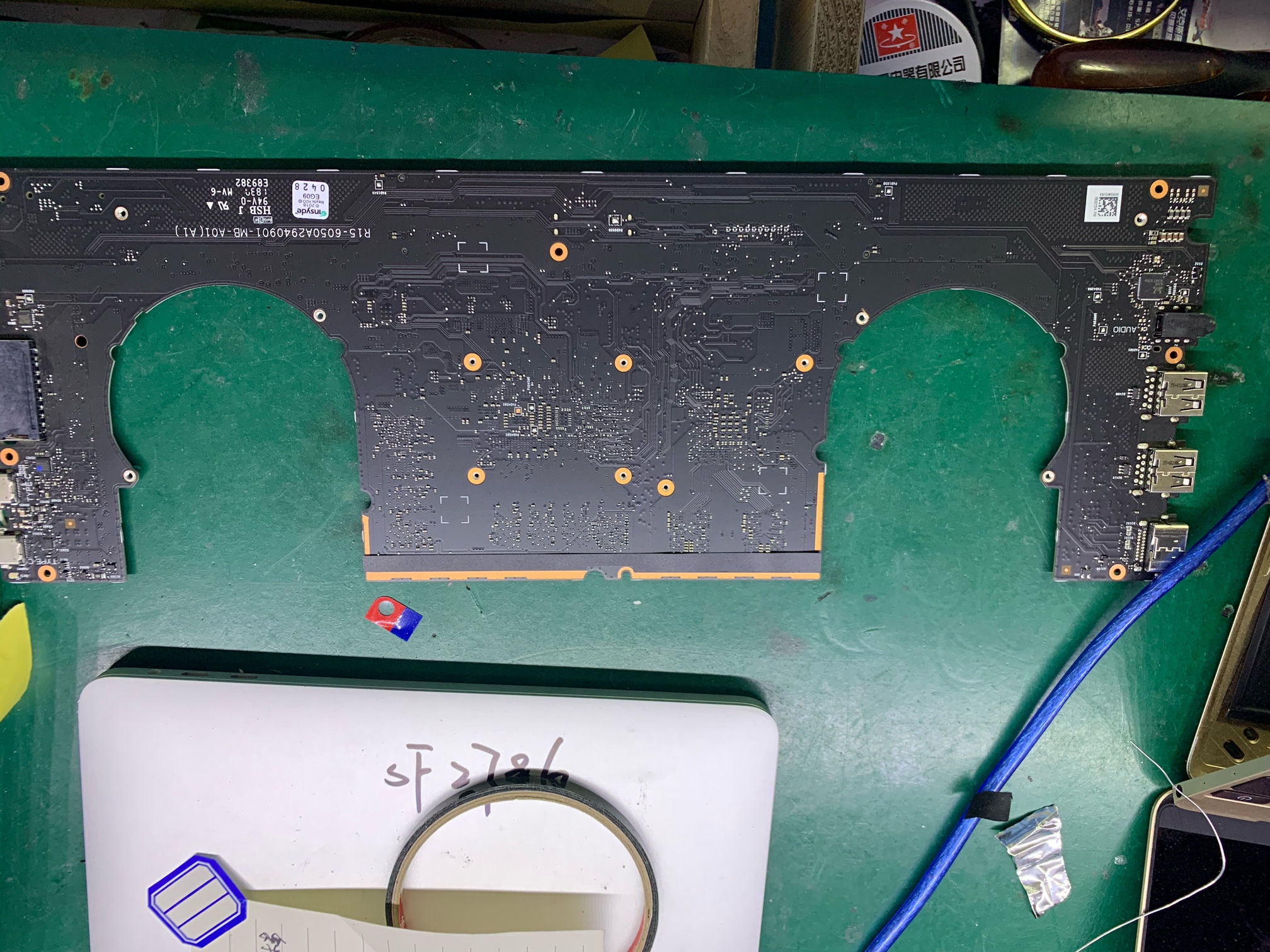

小米171501-AF,主板R15-6050A2940901-MB-A01

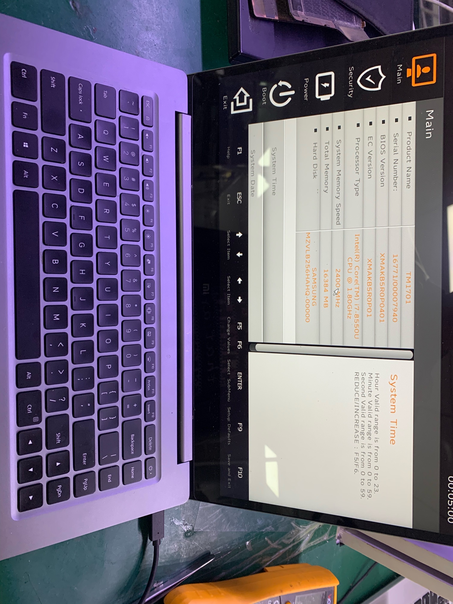

作者: zhangkai890207    时间: 2021-10-17 10:07
改完me的测试正常开机快

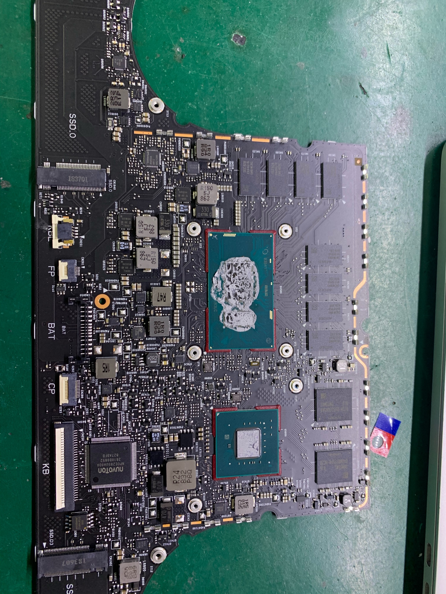

作者: wygboy111    时间: 2022-12-14 00:33
我这充电绿灯,开机键没反应,没摔没进水正常使用不开机了,主板3.3V1.8V5V1.0V全出了 就是不开机 会不会键盘开机键坏了?
作者: wygboy111    时间: 2022-12-14 00:42
谁帮忙下载一个?
作者: ONE少    时间: 2023-2-8 23:05
wygboy111 发表于 2022-12-14 00:33
我这充电绿灯,开机键没反应,没摔没进水正常使用不开机了,主板3.3V1.8V5V1.0V全出了 就是不开机 会不会键 ...
我遇到一个和你一样的  短接键盘25脚开机正常  事实证明键盘坏
