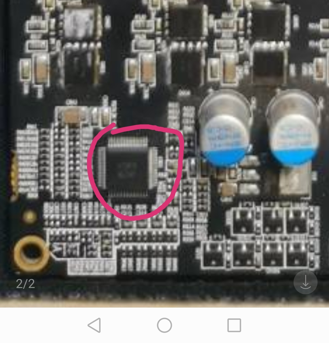

请教给位大神,我这个HD7870卡,各个阻止都正常,没有核心电压和显存电压,5v有,3.3v也有,途中标记的史一个8脚的  up1503v  只有5脚有12v,其他都是ov

先修1.8V,!再GPU供电,!!!!!!!这个是后面的吧!!!!
作者: elfxie    时间: 2021-3-24 22:01
查下主供电的EN脚,有没有电压
作者: 逍遥游123    时间: 2021-3-24 22:46
elfxie 发表于 2021-03-24 22:01
查下主供电的EN脚,有没有电压
请问您哪个是主供电啊?是这个么?第几个脚是en呢?谢谢您了
