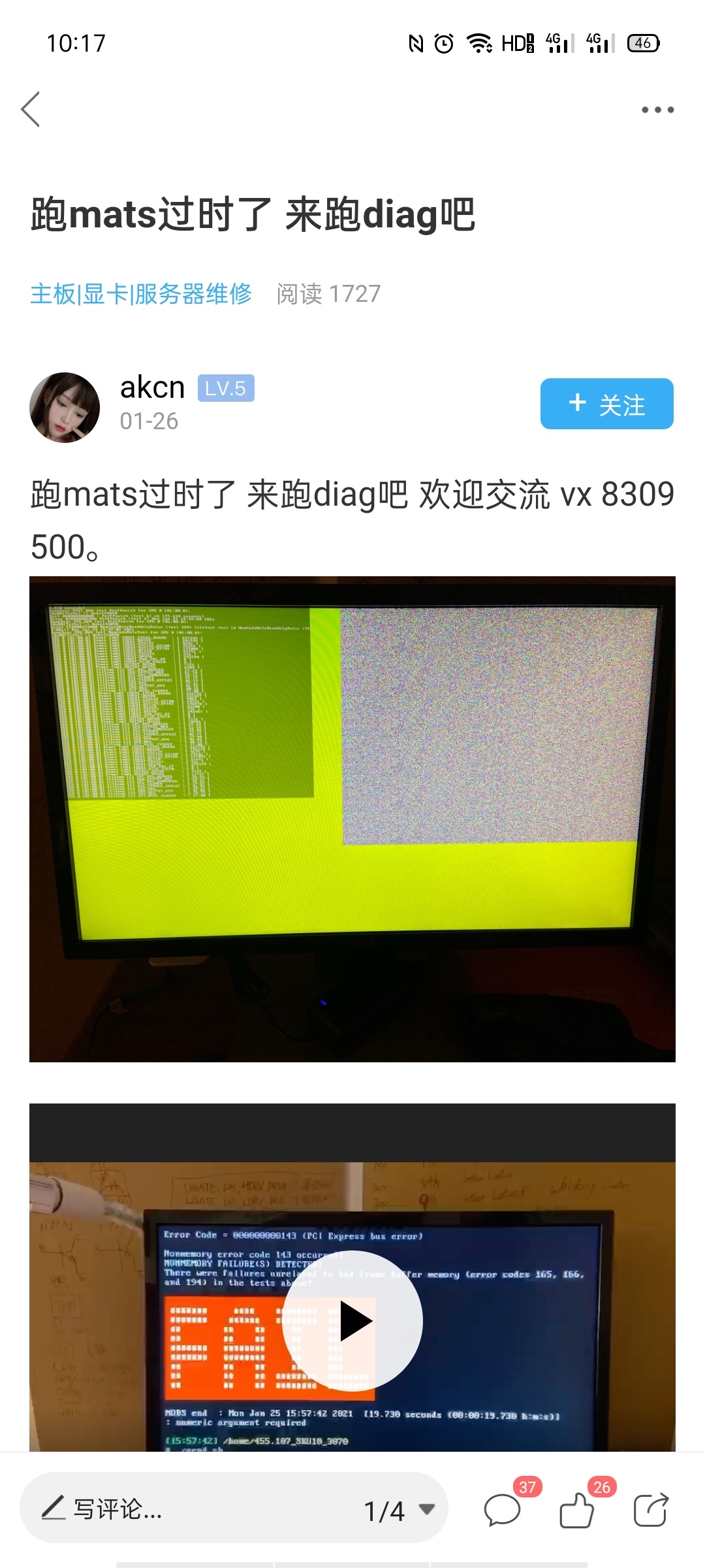

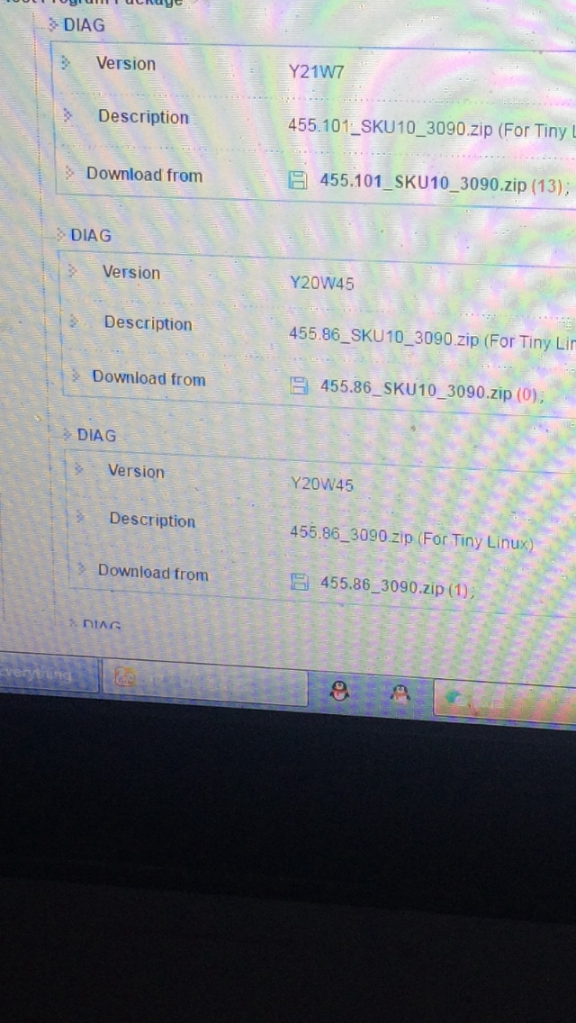

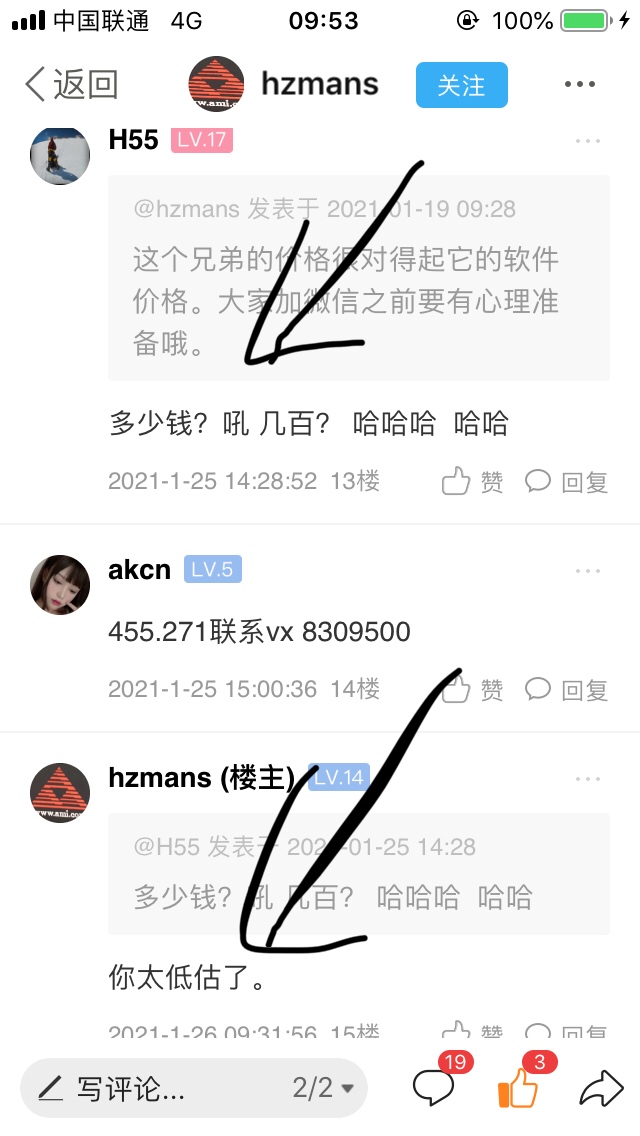

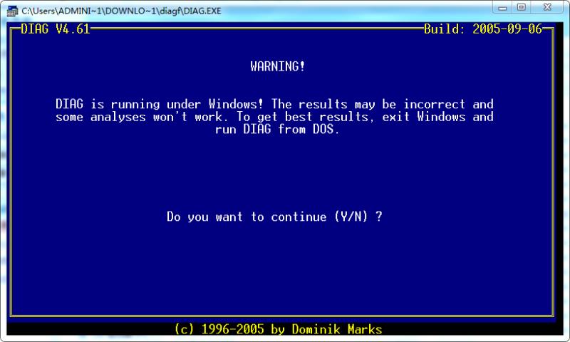

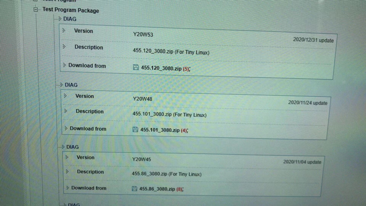

标题: 今天不得不说下有些骗子 [打印本页]
作者: hzmans    时间: 2021-3-24 10:08
标题: 今天不得不说下有些骗子
这个应该是中国人。但是现在在加拿大。微信号就不公布了。我相信这里也有别的朋友碰到过。买他的显卡测试软件。让他证明一下软件是不是正常的,发个跑码视频,说要另外收培训费用。我又不要求他培训。只是证明一下买的软件是不是正常可以用的。这个要求太高吗?论坛里应该也有碰到过这个人吧。说说你们的情况。
作者: hzmans    时间: 2021-3-24 10:18
在论坛里广告的。根本不是买你的软件。大家不相信可以买来试试。
作者: hotchong    时间: 2021-3-24 10:33
哈哈,这个年头,最不缺的就是骗子
作者: H55    时间: 2021-3-24 10:53
卖多少钱? 小伙子
作者: hzmans    时间: 2021-3-24 10:54
忘记说了。买的就是论坛里一直在广告的diag显卡测试软件?
作者: hzmans    时间: 2021-3-24 10:55
H55 发表于 2021-03-24 10:53
卖多少钱? 小伙子
600元。买个垃圾。一个diag都测试不了。
作者: virginlulu    时间: 2021-3-24 11:04
H55 发表于 2021-03-24 10:53
卖多少钱? 小伙子
狗头哥哪里都有你
作者: H55    时间: 2021-3-24 12:12
hzmans 发表于 2021-03-24 10:55
600元。买个垃圾。一个diag都测试不了。
那有点惨了!被割韮菜了!
作者: xaiver    时间: 2021-3-24 15:20
老铁是你不会用吧。。。DIAG就是一款很老的硬件测试软件,可以拉高显存频率来测mats的。
作者: xaiver    时间: 2021-3-24 15:23
感觉楼主是买了软件,结果卖家只给了软件安装包,却没给软件的使用方法
作者: hzmans    时间: 2021-3-24 15:41
xaiver 发表于 2021-03-24 15:20
老铁是你不会用吧。。。DIAG就是一款很老的硬件测试软件,可以拉高显存频率来测mats的。
他宣传的时候说最新版本的rtx3070都能测试。不是老软件。
作者: 联想笔记本维修    时间: 2021-3-24 19:49
455也分还几个版本吧 这本身就是割韭菜的 600块有点狠
作者: y0927    时间: 2021-3-24 21:01
好像每个版本都不同吧,这得买多少,
作者: splhcb    时间: 2021-3-24 22:29
现在人为了钱什么事不干,什么缺德干什么哈哈哈哈
作者: 茶老王    时间: 2021-3-24 22:36
初级培训500,高级培训500。初级高级一块交钱800。别问我为什么知道
作者: yixiudz    时间: 2021-3-25 06:05
路過笑笑
作者: H55    时间: 2021-3-25 07:49
你们说的是这个玩意吗?小伙子!
[video=http://appatt.chinafix.com/pic/20210325/1616629715536020956.jpg]http://appatt.chinafix.com/video/20210325/1616629715533980878.mp4[/video]
作者: H55    时间: 2021-3-25 07:50
这个?。
作者: H55    时间: 2021-3-25 07:53
这个?。
[video=http://appatt.chinafix.com/pic/20210325/1616629998515623120.jpg]http://appatt.chinafix.com/video/20210325/161662999851363161.mp4[/video]
作者: xaiver    时间: 2021-3-25 08:20
H55 发表于 2021-03-25 07:50
这个?。
就是这个了
作者: hzmans    时间: 2021-3-25 08:37
茶老王 发表于 2021-03-24 22:36
初级培训500,高级培训500。初级高级一块交钱800。别问我为什么知道
软件600。你买了后他就说我只是买你软件,别的不管,至于怎么用还需要1400元的教程培训费。
作者: hzmans    时间: 2021-3-25 08:39
H55 发表于 2021-03-25 07:50
这个?。
哥们。这个是哪里找到的?
作者: 句容诚信电脑    时间: 2021-3-25 09:25
联想笔记本维修 发表于 2021-3-24 19:49
455也分还几个版本吧 这本身就是割韭菜的 600块有点狠
龙哥 牛比牛比
作者: hrx103    时间: 2021-3-25 09:26
还是一个一个测吧,好多都不准。
作者: H55    时间: 2021-3-25 09:55
hzmans 发表于 2021-03-25 08:39
哥们。这个是哪里找到的?
我二个月前就 提醒你了!你还不理我!
作者: H55    时间: 2021-3-25 09:56
hzmans 发表于 2021-03-25 08:39
哥们。这个是哪里找到的?
你还是太年轻了!被割韭菜了
作者: 维修空间6    时间: 2021-3-25 11:05
我知道这个人,我把他删了还拉我进群
作者: 维修空间6    时间: 2021-3-25 11:06
hzmans 发表于 2021-03-24 15:41
他宣传的时候说最新版本的rtx3070都能测试。不是老软件。
确实可以测,3090都可以
作者: meohaimat01    时间: 2021-3-25 11:34
这些位于“ RMA”部分,只有进行公司维护的人员才能访问。 技嘉或华硕,V星
作者: hzmans    时间: 2021-3-25 12:37
维修空间6 发表于 2021-03-25 11:06
确实可以测,3090都可以
那是mats可以测。你diag测试过了吗
作者: hzmans    时间: 2021-3-25 12:46
维修空间6 发表于 2021-03-25 11:06
确实可以测,3090都可以
我买之前和他明确说过,我要超频测试的,不是一般的mats测试。结果买到后一个超频测试的也测不了,问他说需要自己配置过的。具体怎么配置需要交钱参加培训。你是坑不坑?
作者: hzmans    时间: 2021-3-25 12:47
H55 发表于 2021-03-25 09:55
我二个月前就 提醒你了!你还不理我!
那个不是这个人。那个买的还要贵,要1000元。
作者: 風知情    时间: 2021-3-25 12:55
騙人是不好行為 到頭來還是還人 因果定律 乃是不變的真理
作者: H55    时间: 2021-3-25 13:02
hzmans 发表于 2021-03-25 12:47
那个不是这个人。那个买的还要贵,要1000元。
我日!乌鸦。一个比一个黑!韭菜都要割死了!
作者: 维修空间6    时间: 2021-3-25 13:12
hzmans 发表于 2021-3-25 12:37
那是mats可以测。你diag测试过了吗
可以测过啊,就是A的选项是不是
作者: GzJax    时间: 2021-3-26 10:25
这年头,什么人都有 交钱了就是孙子
作者: 月饼    时间: 2021-3-26 11:49
我说呢,卖锅不一定要教炒菜。如果卖前答应了教,那就是例外。
所以,你购买前有没有提到教学的事?
作者: 迅维培训    时间: 2021-3-26 12:04
这里有教程哦https://edu.chinafix.com/my/course/3012
作者: 本人新手    时间: 2021-3-26 12:11
自己不会用吧,600买个软件挺划算,一些高级的操作不可以全都教你,还是得靠自己研究。很多卖这个软件的也是倒腾的,自己都不熟悉。
作者: akcn    时间: 2021-3-26 12:25
提示: 作者被禁止或删除 内容自动屏蔽
作者: akcn    时间: 2021-3-26 12:31
提示: 作者被禁止或删除 内容自动屏蔽
作者: hzmans    时间: 2021-3-26 12:44
月饼 发表于 2021-03-26 11:49
我说呢,卖锅不一定要教炒菜。如果卖前答应了教,那就是例外。
所以,你购买前有没有提到教学的事?
我买之前和他明确说过,我要超频测试的,不是一般的mats测试。结果买到后一个超频测试的也测不了,问他说需要自己配置过的。具体怎么配置需要交钱参加培训。你说坑不坑?
作者: hzmans    时间: 2021-3-26 12:51
akcn 发表于 2021-03-26 12:31
不会用,就来论坛发帖诽谤,敲诈别人吧命令发给你,这种风气应该改改了,会用就是会用,不会用就是不会用,如果你不服气,你可以把软件发给版主,鉴定。
按你教程的命令diag一个都测试不行,问你说需要自己配置过。具体怎么配置要交培训费。这个应该是你敲诈我吧。这是恶人先告状吗?
作者: akcn    时间: 2021-3-26 12:53
提示: 作者被禁止或删除 内容自动屏蔽
作者: H55    时间: 2021-3-26 13:05
hzmans 发表于 2021-03-26 12:44
我买之前和他明确说过,我要超频测试的,不是一般的mats测试。结果买到后一个超频测试的也测不了,问他说需要自己配置过的。具体怎么配置需要交钱参加培训。你说坑不坑?
这软件 ,我这里免费都下载到,说认真的以前提醒过你 你不理我!
作者: xxhyxq    时间: 2021-3-26 13:05
实在气不过,把软件分享出来,互相伤害。
作者: H55    时间: 2021-3-26 13:11
hzmans 发表于 2021-03-25 08:39
哥们。这个是哪里找到的?
网上下的。售后维修站 sip 免费下载的!
作者: xxhyxq    时间: 2021-3-26 13:30
H55,帮我也免费下载一个哈
作者: 月饼    时间: 2021-3-26 13:42
H55 发表于 2021-3-26 13:11
网上下的。售后维修站 sip 免费下载的!
我也想要免费下载的
作者: 张儒国    时间: 2021-3-26 14:59
哈哈,感觉与装修一样的,拆开来卖,衣柜家具是一个优惠价,吸引你下订单,但其安装配件铰件需要另外购买的,而且价格不低挺贵的。两样必须配套起来才能用。
作者: xaiver    时间: 2021-3-26 15:15
H55 发表于 2021-03-26 13:11
网上下的。售后维修站 sip 免费下载的!
老哥给个传送门?
作者: H55    时间: 2021-3-26 16:40
顶。。。。。。。。。。。。。。。。。
作者: chenhaolong1990    时间: 2021-3-26 16:48
想起 老子去年吃过的亏上过的当 当当不一样.....我搞 显卡这软件 是么的 前前后后投入了 八九百  最后啥也不是。。。 。。直接拉黑
作者: 怪客$    时间: 2021-3-26 16:59
hzmans 发表于 2021-03-24 10:18
在论坛里广告的。根本不是买你的软件。大家不相信可以买来试试。
这狗比,我之前也遇到过,肯定不止你一个上当了
作者: H55    时间: 2021-3-26 20:02
作者: "梦回风吟〃    时间: 2021-3-26 21:33
H55 发表于 2021-3-26 13:11
网上下的。售后维修站 sip 免费下载的!
什么售后站 下的呀
作者: Carillon    时间: 2021-3-26 22:21
这个教程去网上找应该有啊,居然还让骗子有机可趁
作者: Enigma    时间: 2021-3-26 22:28
咸鱼12块钱就能买到的东西,一模一样,你硬生生的被割了600韭菜!
作者: 轩辕思天    时间: 2021-3-26 22:47
chenhaolong1990 发表于 2021-3-26 16:48
想起 老子去年吃过的亏上过的当 当当不一样.....我搞 显卡这软件 是么的 前前后后投入了 八九百  最后啥也 ...
你都能上当?!
作者: mir03790    时间: 2021-3-26 23:01
跟电信诈骗一样,无耻至极!
作者: H55    时间: 2021-3-27 00:00
路过 来看一下。
作者: Solo。    时间: 2021-3-27 09:52
被割韭菜太惨了
作者: chenhaolong1990    时间: 2021-3-27 10:26
轩辕思天 发表于 2021-3-26 22:47
你都能上当?!
那段时间有点着迷 想 摸索 懂。。。 着迷了
作者: aoa0628101    时间: 2021-3-27 11:45
chenhaolong1990 发表于 2021-3-26 16:48
想起 老子去年吃过的亏上过的当 当当不一样.....我搞 显卡这软件 是么的 前前后后投入了 八九百  最后啥也 ...
你都上当了  他不亏
作者: 狠人大帝    时间: 2021-3-27 12:13
现在的片子太多了,大家一定要小心,感谢楼主曝光,让更多的人知道他
作者: H55    时间: 2021-3-27 13:12
顶。
作者: H55    时间: 2021-3-27 14:44
轩辕思天 发表于 2021-03-26 22:47
你都能上当?!
交学费了!。 割韭菜
作者: 张峰龙    时间: 2021-3-27 14:53
本帖最后由 张峰龙 于 2021-3-27 14:56 编辑
hzmans 发表于 2021-3-24 15:41
他宣传的时候说最新版本的rtx3070都能测试。不是老软件。
你看看这个层主说的话,一点维修逻辑都没有,估计是托,拉高显存频率测mats,你看看这句话,他懂个几把维修,笑死我了,我和你讲你仔细和卖软件的聊一下,他可能都不知道我们拿着软件主要是修独显什么故障
作者: mir03790    时间: 2021-3-27 16:41
akcn 发表于 2021-03-26 12:31
不会用,就来论坛发帖诽谤,敲诈别人吧命令发给你,这种风气应该改改了,会用就是会用,不会用就是不会用,如果你不服气,你可以把软件发给版主,鉴定。
600块钱卖给人家软件,卡着使用方法,非要人再交上千块的培训费,到底是谁在敲诈?看看人家迅维,再看看你自己的野鸡培训学校!跟骗子有什么区别?!
作者: 匿名    时间: 2021-3-27 17:14
人家花了600块钱,买你的软件。想要超频测试显卡中的显存,遇到使用问题求助你,你让他再交1400多块的培训费,这合适吗?什么叫软件基础使用方法、高级使用方法。你这样子切香肠式的售后,你怎么做生意的呢?
其次这是专业性很强的软件,不像微软、Adobe软件外面有书卖,如果你当初想卖高价,直接报价2000块好了。虽然你人在加拿大,但也别这样坑中国同胞啊。
大家都想赚钱养家,但做人要有最起码的底线。
作者: H55    时间: 2021-3-27 19:03
酱扑 发表于 2021-03-27 17:14
人家花了600块钱,买你的软件。想要超频测试显卡中的显存,遇到使用问题求助你,你让他再交1400多块的培训费,这合适吗?什么叫软件基础使用方法、高级使用方法。你这样子切香肠式的售后,你怎么做生意的呢?
其次这是专业性很强的软件,不像微软、Adobe软件外面有书卖,如果你当初想卖高价,直接报价2000块好了。虽然你人在加拿大,但也别这样坑中国同胞啊。
大家都想赚钱养家,但做人要有最起码的底线。
顶。 有道理。
作者: H55    时间: 2021-3-27 23:44
你TM 这个指令 都能自己编  够厉害,我FUCK  人才
作者: H55    时间: 2021-3-27 23:45
尼玛 这么多 指令 。。。。。。。。工厂级的 测试。。。。。。。。。。。。。。。
作者: H55    时间: 2021-3-27 23:49
楼主 有兴趣 可以 联系我,我免费 给你 测试指令,我不收你钱的 一分钱不收你 。。。。。 看你 太可怜了 为了 研究一个破显卡软件 。。。被割韭菜了600块钱   。。。。。。。。。。。。
作者: H55    时间: 2021-3-27 23:56
作者: 饭饭123    时间: 2021-3-28 00:13
就是舍不得花钱   哪有天上掉馅饼的事呵呵
作者: H55    时间: 2021-3-28 00:14
xaiver 发表于 2021-3-25 08:20
就是这个了
我手头 一大堆,这个玩意 对于我一毛钱不值。。。。。。。。。。。。。。
作者: H55    时间: 2021-3-28 10:32
顶起来。
作者: 18079990556    时间: 2021-3-28 11:03
上当的挺多的啊   哈哈哈
作者: jxz2ww    时间: 2021-3-28 11:17
       支持 举报
作者: 春湾扬洲电脑    时间: 2021-3-28 12:04
币价疯涨,显卡疯涨,就造成了软件高价这结果
作者: pingfang    时间: 2021-3-28 15:01
什么人都有
作者: 海月1976    时间: 2021-3-28 15:19
国外都还有业务,不错
作者: 丰收年噶    时间: 2021-3-28 19:32
骗子死全家
作者: 领哥    时间: 2021-3-28 22:08
我在论坛还遇到过打广告 技术交流的  留下微信号  实际上也是骗子
作者: wt0538    时间: 2021-3-29 10:08
本帖最后由 wt0538 于 2021-3-29 10:10 编辑
个人意见。我觉得买软件就是买软件,不可能买了软件还得教会你怎么用。比如你买了联想的笔记本电脑,难道还得让卖家教会你安装qq微信3dmax怎么安装下载吗?这不是无理取闹吗?你买了正版office软件,难道还得让卖家教会你怎么做电子表格吗?、、、、、、、、、、、、、、、、、、、、、、、、、、、
作者: hzmans    时间: 2021-3-29 11:08
wt0538 发表于 2021-03-29 10:08
本帖最后由 wt0538 于 2021-3-29 10:10 编辑
个人意见。我觉得买软件就是买软件,不可能买了软件还得教会你怎么用。比如你买了联想的笔记本电脑,难道还得让卖家教会你安装qq微信3dmax怎么安装下载吗?这不是无理取闹吗?你买了正版office软件,难道还得让卖家教会你怎么做电子表格吗?、、、、、、、、、、、、、、、、、、、、、、、、、、、
你看懂了没?现在是我让他提供这个软件是否正常可以使用的问题。比如你买个office软件都打不开,难道你先微软?
作者: wangyun    时间: 2021-3-29 15:19
大佬级别的
作者: brianzou    时间: 2021-3-29 16:47
楼主把软件分享出来,让那骗子卖不了手中的软件
作者: 培众    时间: 2021-3-29 16:59
我也加他了
作者: 培众    时间: 2021-3-29 17:00
xxhyxq 发表于 2021-03-26 13:05
实在气不过,把软件分享出来,互相伤害。
就是,让他一分钱没得赚
作者: H55    时间: 2021-3-29 19:52
顶起来 。。。。。。。。。。。。。。。。。
作者: hzmans    时间: 2021-3-29 20:01
H55 发表于 2021-03-29 19:52
顶起来 。。。。。。。。。。。。。。。。。
哥们。能加个微信吗?站里私信
作者: H55    时间: 2021-3-29 20:42
本帖最后由 H55 于 2021-4-5 18:01 编辑
hzmans 发表于 2021-3-29 20:01
哥们。能加个微信吗?站里私信
东西 给你 。密码 站内私信给你[attach]2052919[/attach]
[attach]2052919[/attach]
作者: 阿修    时间: 2021-3-29 22:47
H55 发表于 2021-3-29 20:42
东西 给你 。密码 站内私信给你
老大,我也想要
作者: H55    时间: 2021-3-30 10:33
顶。
作者: S4552342    时间: 2021-3-30 10:47
H55 发表于 2021-3-29 20:42
东西 给你 。密码 站内私信给你
大佬,可以给我来一发么,感谢
作者: hzmans    时间: 2021-3-30 12:41
H55 发表于 2021-03-29 20:42
东西 给你 。密码 站内私信给你
哥们。谢谢啦。加个微信吧。站内私信你了。
作者: 加菲小老虎    时间: 2021-3-31 10:13
奈斯,这套路可以的,你要么送软件,命令单独卖,先让你买个没用的软件上车,想能用再掏钱这就有点不合适了。要说自己写代码,有这本事的没必要买你软件了,自己不会写吗
作者: divly    时间: 2021-3-31 10:17
过来看看热闹
