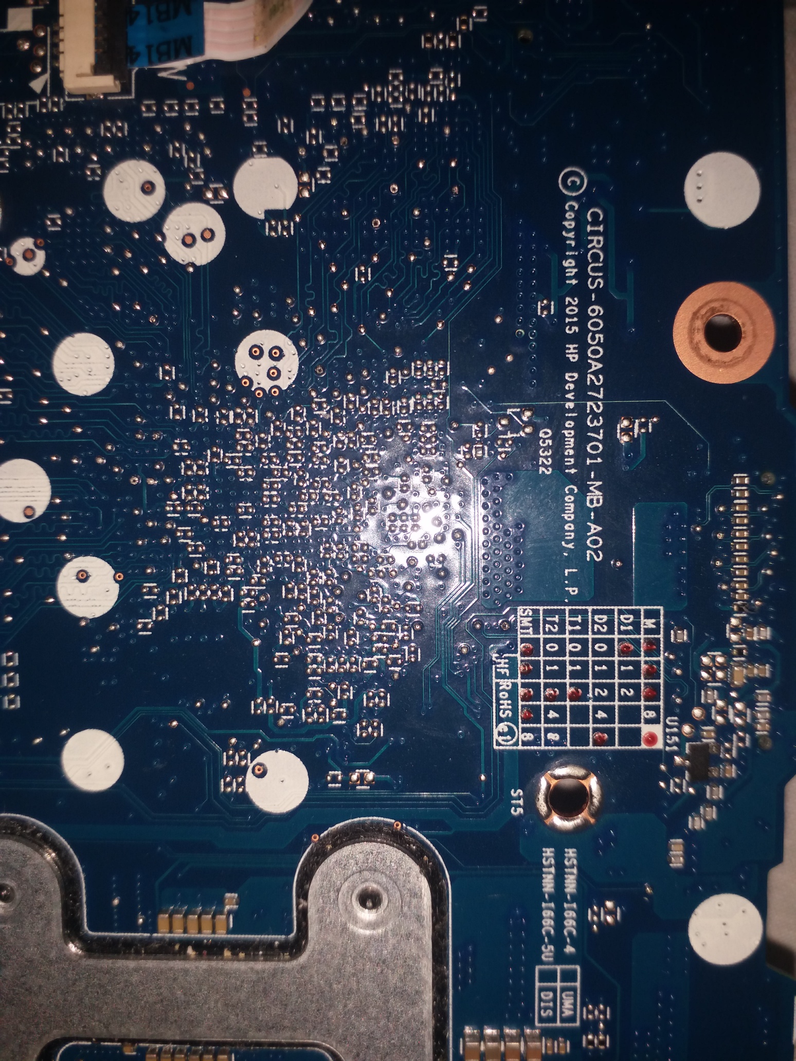

ZXCVWtest
标题: 首发HP 1030 G1 6050A2736001-MB-A01 BIOS [打印本页]
作者: bzrzx    时间: 2021-3-23 11:21
标题: 首发HP 1030 G1 6050A2736001-MB-A01 BIOS
本帖最后由 天意wx 于 2021-3-23 20:21 编辑
找遍了论坛都没有这个BIOS,在淘宝上买了一个,刷完之后完美亮机,分享给需要的人。一个16M,一个8M.楼主上传,别人未测试,下载测试正常的记的留言反馈     -版主留
6050A2736001-MB-A01 1030G1.rar
10.56 MB, 下载次数: 330, 下载积分: 下载分 -2 分, 下载 1 次
作者: 罗国培    时间: 2021-3-23 11:42
刷了可以用吗
作者: bzrzx    时间: 2021-3-23 17:04
罗国培 发表于 2021-3-23 11:42
刷了可以用吗
可以用哦,已经验证,使用几个月了没问题
作者: 无名者也98    时间: 2021-4-8 18:31
这个能刷吗?,
作者: bzrzx    时间: 2021-4-10 14:54
不能,6050A2723701-MB-A02网上有这个好的BIOS
作者: bzrzx    时间: 2021-4-10 14:54
无名者也98 发表于 2021-4-8 18:31
这个能刷吗?,
不能,6050A2723701-MB-A02网上有这个好的BIOS
作者: 无名者也98    时间: 2021-4-11 22:52
去那点可以买到,谢谢你请告诉我好吗?
作者: bzrzx    时间: 2021-4-14 14:20
无名者也98 发表于 2021-4-11 22:52
去那点可以买到,谢谢你请告诉我好吗?
我可以给你呀
650 G2- 集显无报错.rar
6.94 MB, 下载次数: 0, 下载积分: 下载分 -2 分, 下载 1 次
650 G2-独立显卡LockMPM.rar
7.05 MB, 下载次数: 1, 下载积分: 下载分 -2 分, 下载 1 次
作者: 无名者也98    时间: 2021-4-15 09:37
bzrzx 发表于 2021-04-14 14:20
我可以给你呀
如何下载,请指示
作者: bzrzx    时间: 2021-4-15 17:39
无名者也98 发表于 2021-4-15 09:37
如何下载,请指示
直接点击不就下载了吗
作者: 无名者也98    时间: 2021-4-16 09:24
通用吗 不一样呀
作者: bzrzx    时间: 2021-4-16 14:19
无名者也98 发表于 2021-4-16 09:24
通用吗 不一样呀
自己到迅维网上下载也是一样的
作者: 呆小子    时间: 2021-9-13 15:56
刷了两个,不开机,灯亮,原本问题是有bios密码
作者: panlei    时间: 2021-12-3 15:47
坏的,报错
作者: oyzy2012    时间: 2023-6-16 11:44
刷完后开机一直反复升级BIOS,咋回事
作者: oyzy2012    时间: 2023-6-16 11:55
呆小子 发表于 2021-9-13 15:56
刷了两个,不开机,灯亮,原本问题是有bios密码
考虑一下你焊接的好不好
作者: 王利得    时间: 2023-9-21 18:03
刷了一个16M的,开机反复升级BIOS
