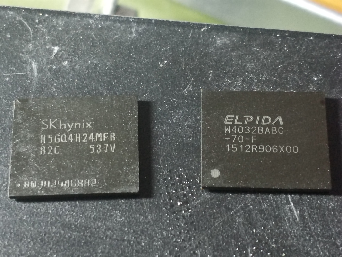

        两张影驰gtx9704G显卡,原以为都是一样的卡但是拆开之后才发现,散热器一样,板子布局不一样,显存厂家也不一样。

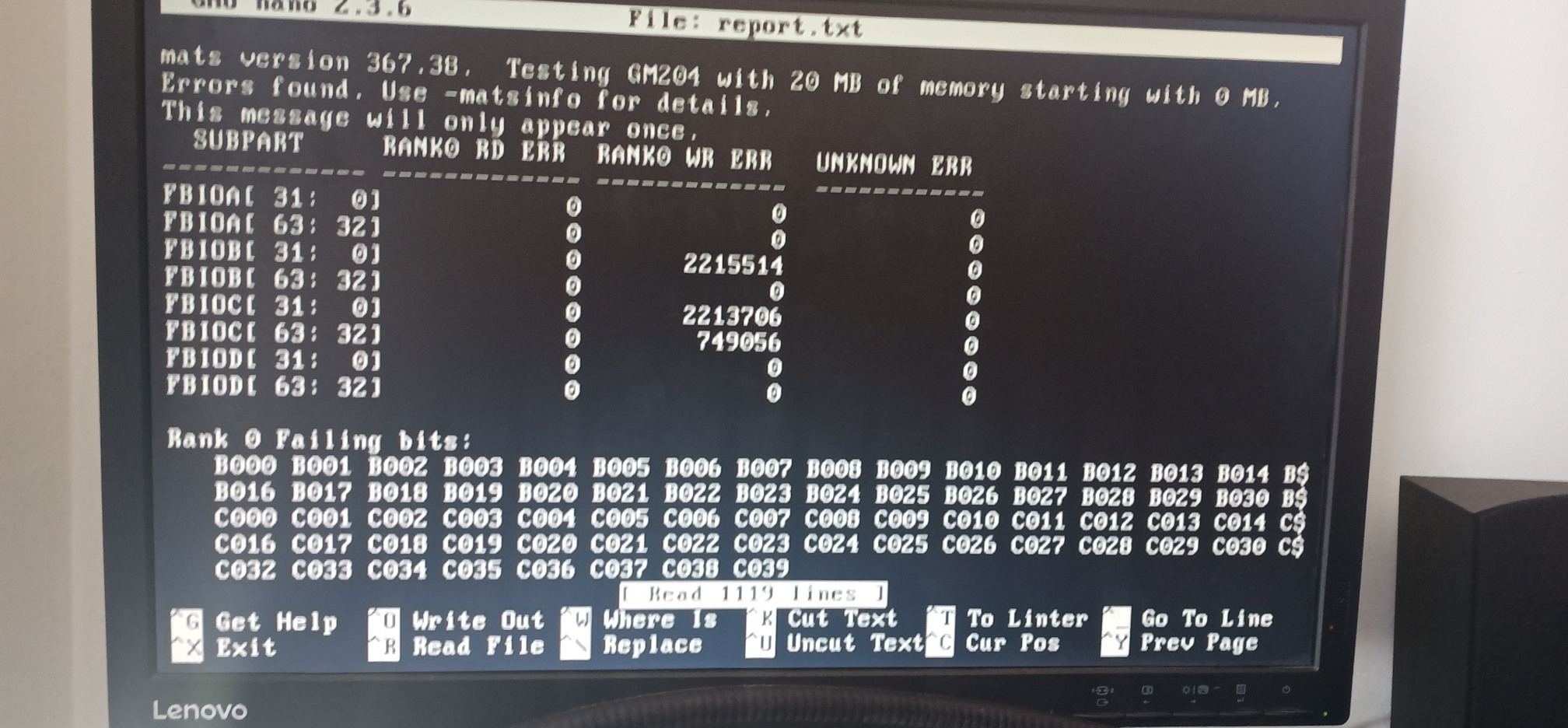

        比尔达显存的板子花屏,海力士显存的板子显存供电烧毁。海力士显存有备用件,将其把比尔达报错颗粒换下,结果还是报错。
        求问是显存厂家不一样不能代换,还是说显存是坏的。

显存一般是可以互用的,建议拆了显存出来测下二极值,可能核心虚焊。

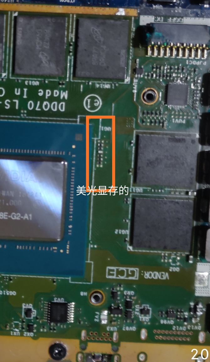

建议先把显存拆下来测点位信号通断情况。不同牌子的显存,一般是不能互换的。比如海力士和三星的或者镁光的,换了可以亮机,但是装驱动以后通常会花屏或者蓝屏。原因是这几家的颗粒读写电气特性不一样,需要显卡bios在上电的时候读取显卡主板对显存种类的配置信息以后加载对应的显存底层驱动。N卡都有对应的设置电阻来设定该卡装的是什么牌子,什么型号,多大容量的显存的。

如果全换,有可能BIOS支持不同类别显存,或者RAM的Starp引脚可以根据不同电平配置(如果有)但是混用应该肯定不行
