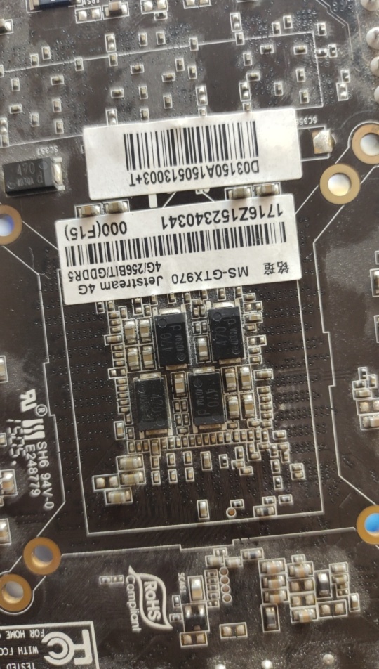

如题,上电核心到0.9,几秒后掉到0.0几,是供电异常保护了?求思路!求大佬赐教,想刷bios奈何找不到bios文件,有可能bios引起的吗

mos检查下,有没有短路的
作者: panshanzhe    时间: 2021-3-23 10:17
fix村民 发表于 2021-03-23 08:46
mos检查下,有没有短路的
没有的,mos管阻值都正常,刚开始还出了正常电压,一会才掉

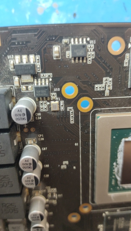

跟Bios没关系吧!!掉电了查供电芯片条件吧!!
作者: a8709129    时间: 2021-3-25 08:35
示波器查1.8伏

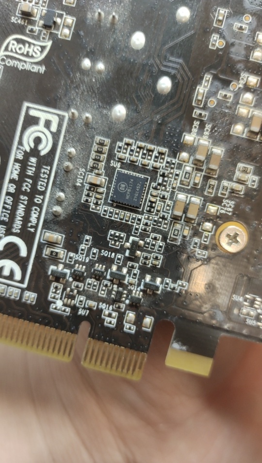

几秒以后才掉成没有那不太可能是供电问题,供电问题是毫秒级的保护,压根量不到,个人感觉软问题比较大!
作者: xwhedyo    时间: 2021-3-25 22:57
这个故障你查查GPU供电mos管,如果有控制mos管的八角小芯片最好一起查查,问题多半在这里
