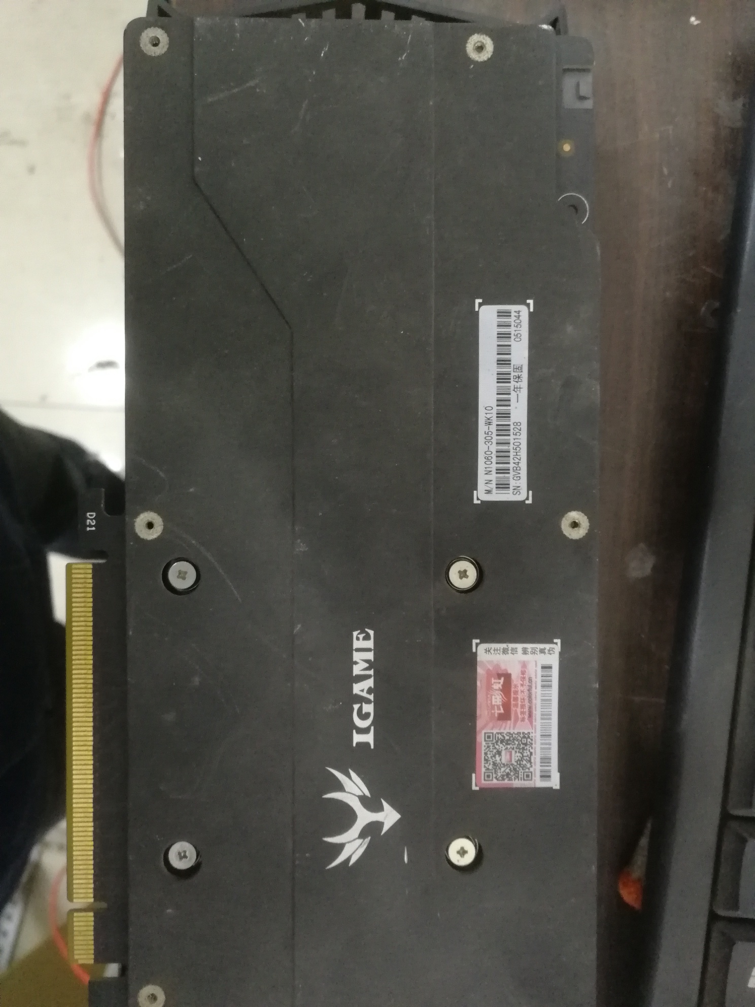

一张1063鲁大师跑分2.5万,帧数40。远低于正常值。

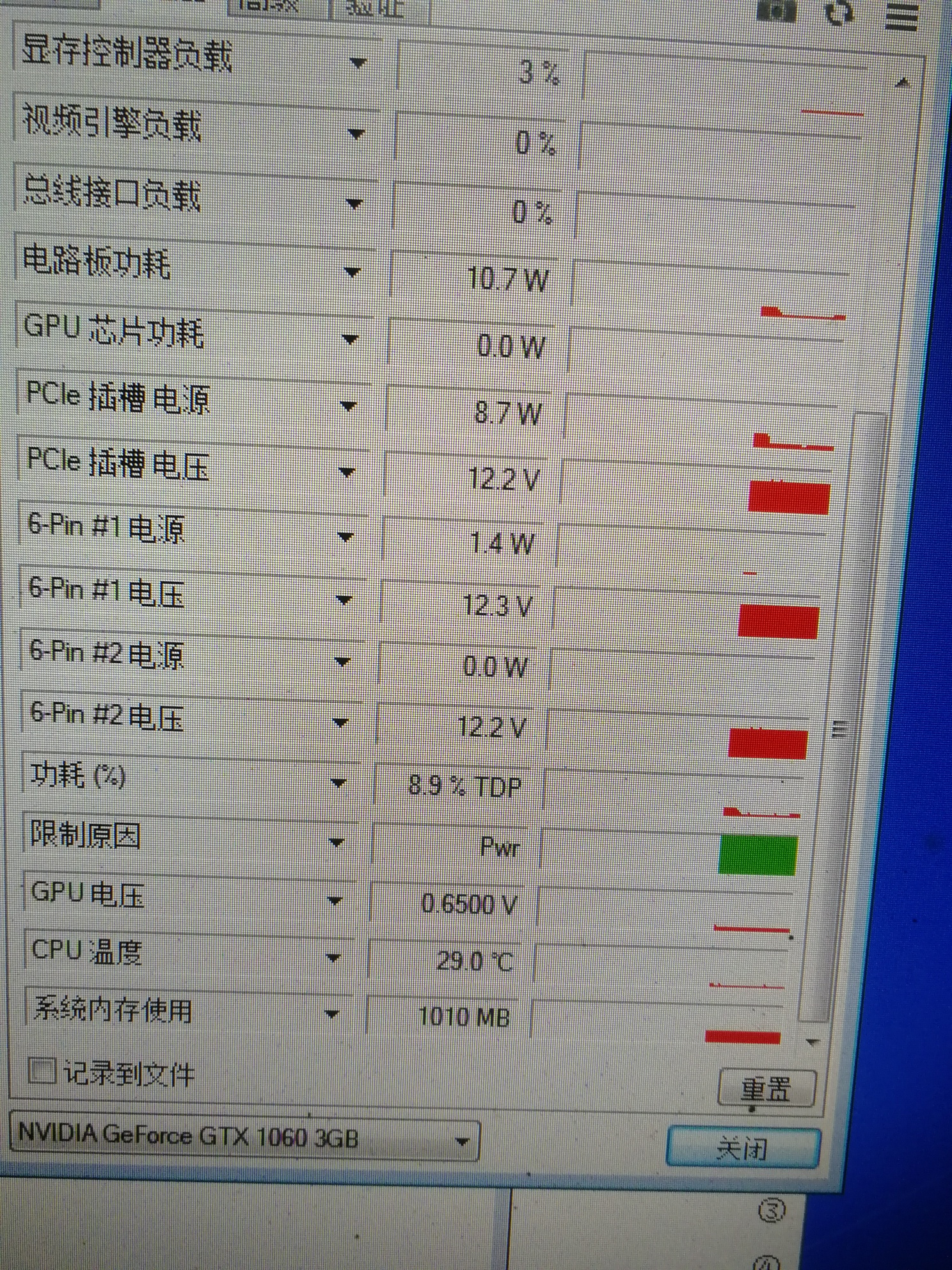

经GPU-Z检测发现,有一个6pin #2电源为0w,肯定是这个导致TDP起不来
求助,这张卡只有一个6p接口,它是怎么检测到第二个接口的,如何禁用这个检测通道?
目前做过的挣扎,刷BIOS,换ina3221
都没能解决问题

作者: ruo愚    时间: 2021-3-23 03:36
panshanzhe 发表于 2021-03-22 21:23
有一项供电没工作吧
什么意思?
mos供电?经测试全部正常的。
这张卡只有一个6p供电,gpu-z识别了2个
