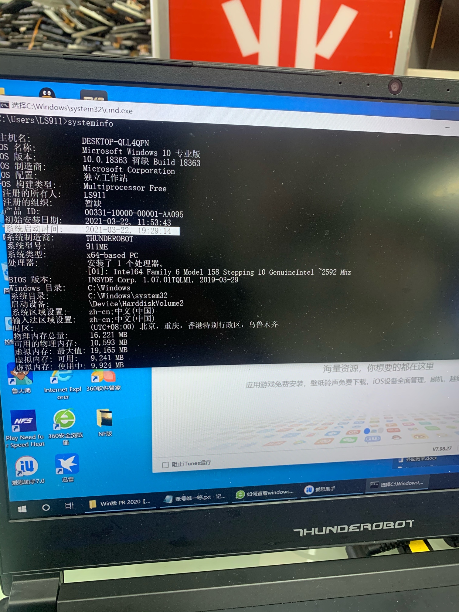

标题: 雷神911me 不定时掉电维修 附BIOS
版号:6-71-NH5E0-D02B  顾客描述有时候开机过程掉电,有时候玩游戏关机,有时候刚进去桌面关机,刷了论坛所有的bios都不行,有人是是6脚管出问题,然后我就淘宝定了15个回来一个个换测试,运气有点不好,换完定的管子才发现是Q23出问题了,测试电影一天修复完成。最后附上亮机BIOS。

作者: yyyuuu503    时间: 2021-3-24 18:27

淘宝定了15个回来一个个换测试……  如此维修 也是一种不得已的方法
一次换2个测试,从大芯片周围开始,换到最后两个才换对6脚管。这样也好,把不稳定的管换完,避免返修
作者: yyyuuu503    时间: 2021-3-24 18:28
lee1988 发表于 2021-03-22 22:51
大工程
修了一个星期,因为有时候1个小时才掉电,现在连续开机两天了,没有问题了

作者: xlee5168    时间: 2021-3-25 10:33
看你上的原理图片,你意思是因为Q23的原因导致开关键电压不稳定吗?
作者: yyyuuu503    时间: 2021-3-25 15:17
chenlin189 发表于 2021-3-24 21:19
很幸运啊,换好,我有一次更加幸运,换了4个就好了,我说试试看,结果就好了,不过没你那么有耐心,测试那 ...
我换到第14个才好
