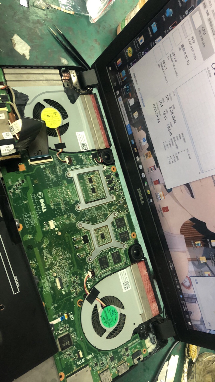

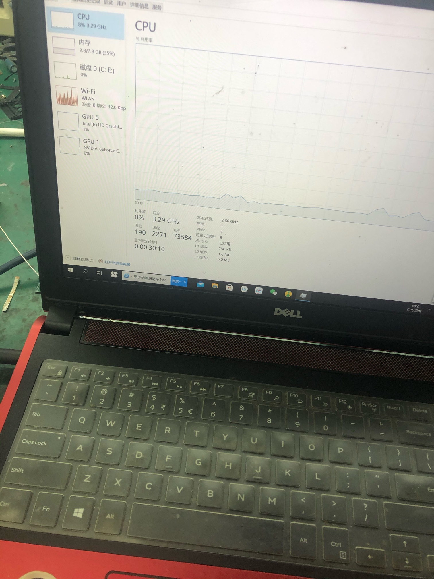

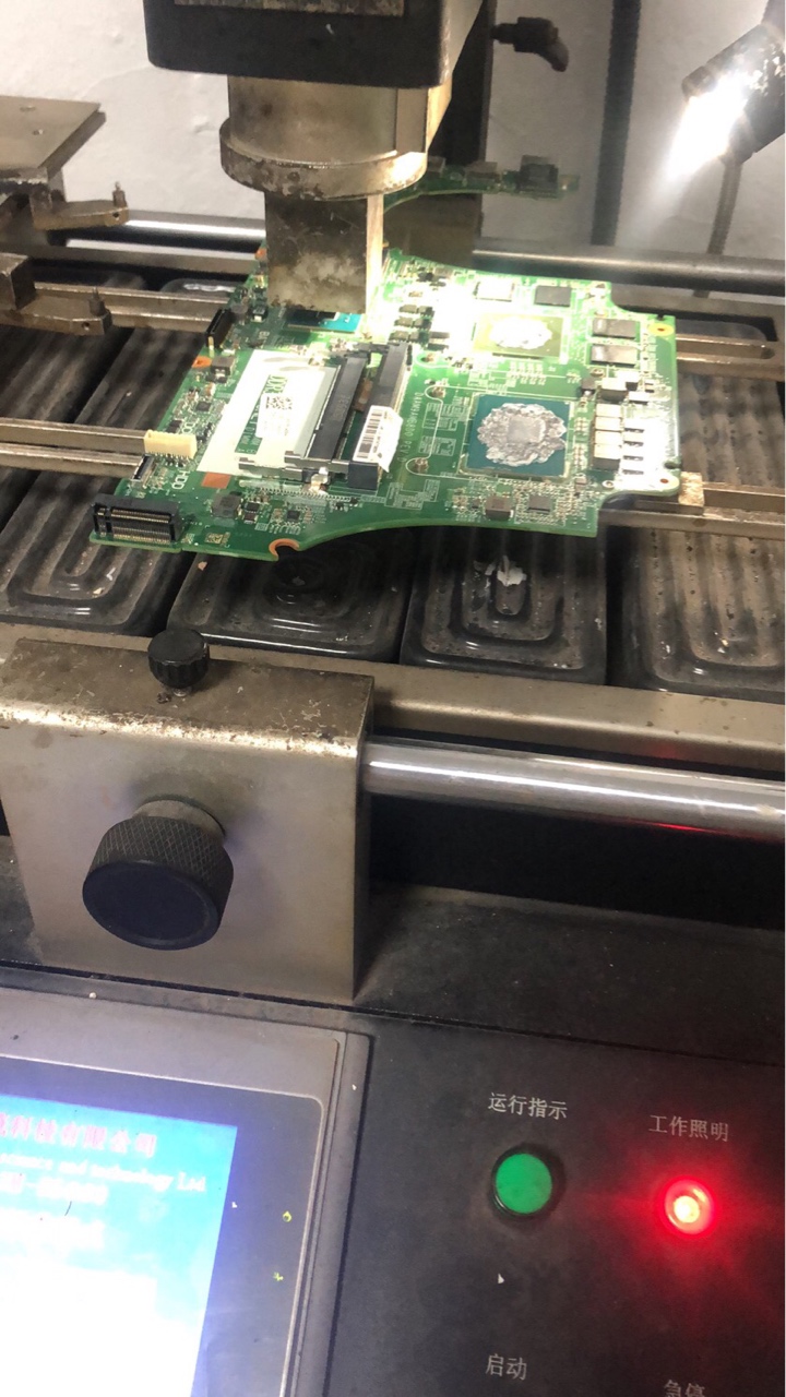

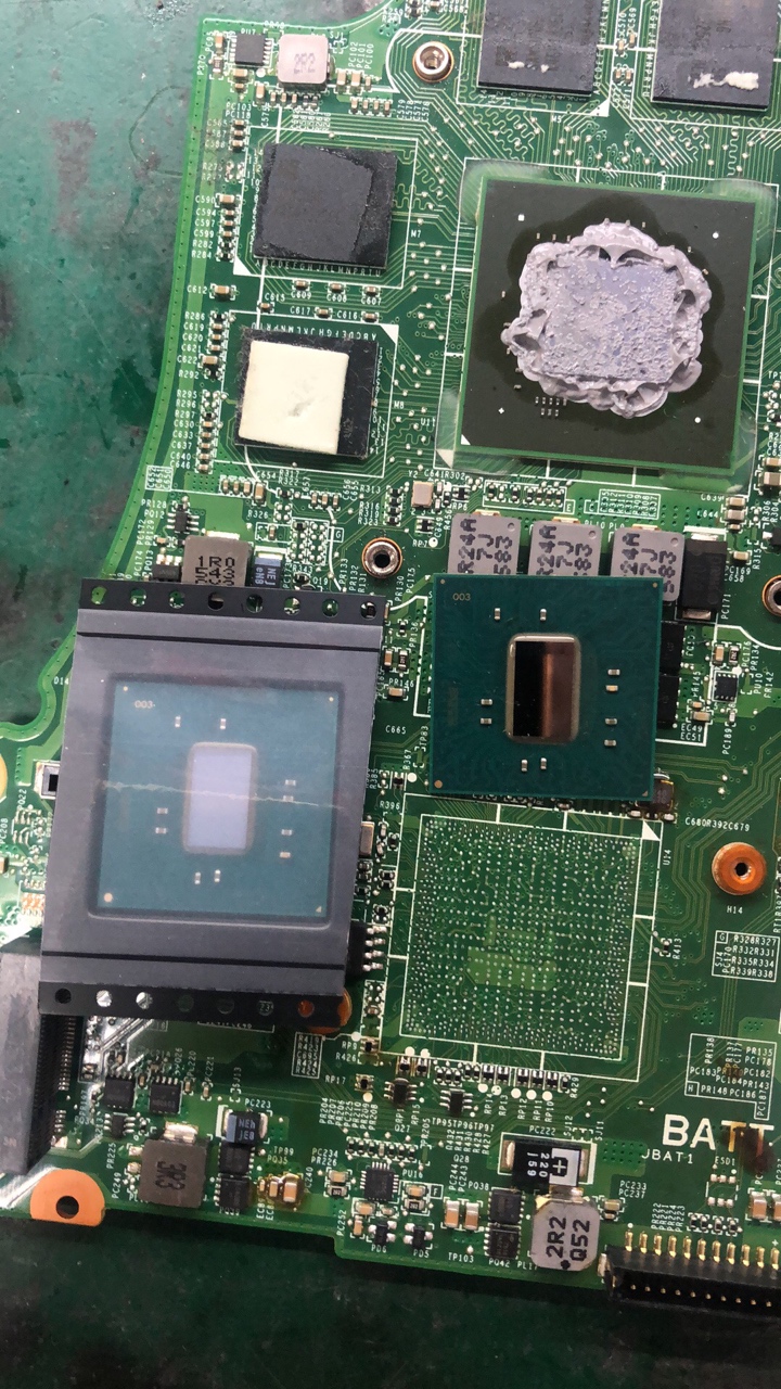

机器客户摔了下  刚拿过来  发现内存松了   内存插好后  正常亮机  用了一晚上  发现会自动关机  拿过在看  发现30分钟 准时掉电   刷 bios  不管用  最后换桥解决

摔一下不会摔坏桥啊,重新植株应该就可以。
