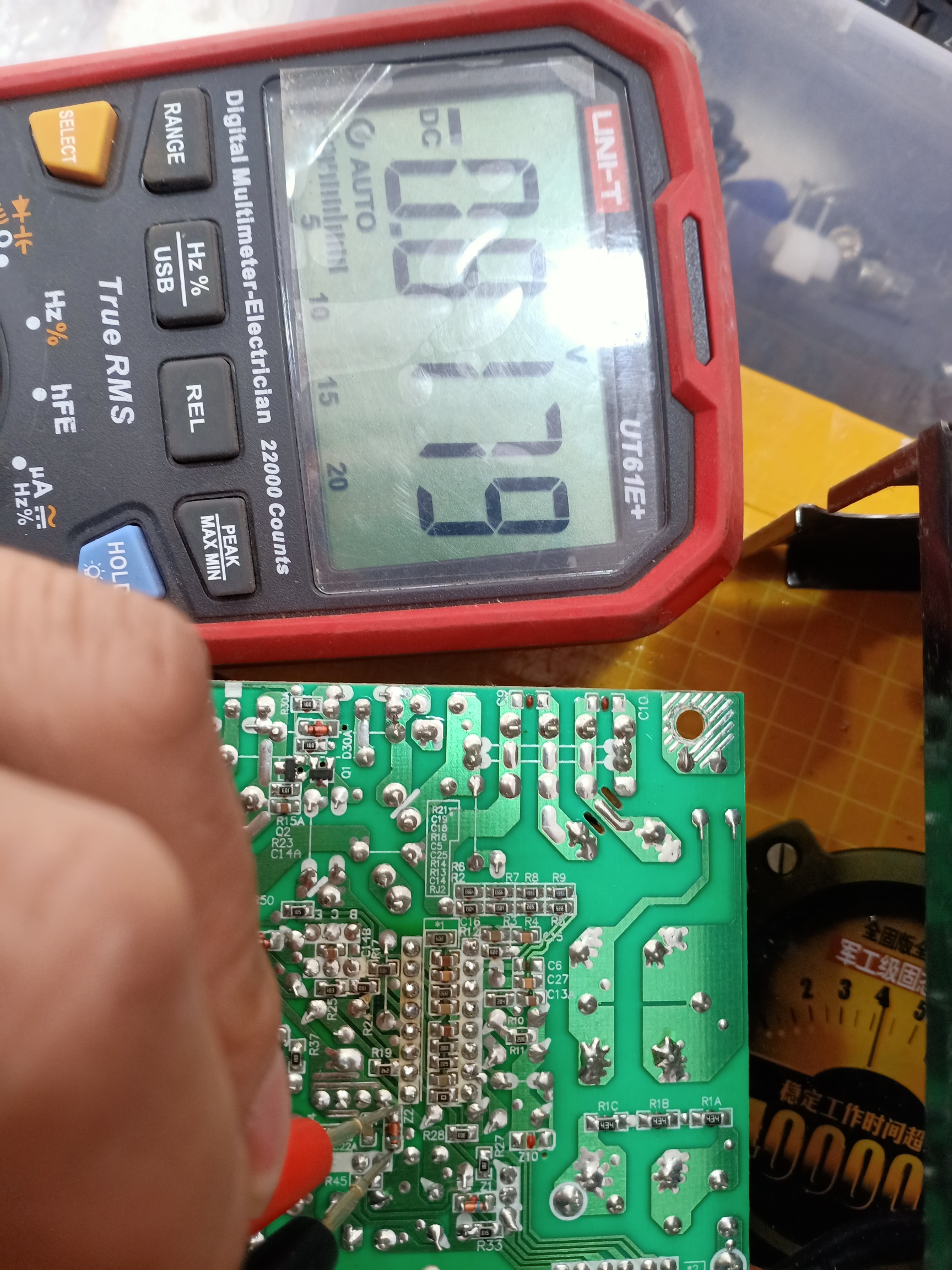

电源是航嘉 多核400W的 用的是CM6800TX主控IC  和TNY277的辅助IC   IC旁边这个Z1 Z2稳压管的稳压值是多少的 请手头有或者修过的 或者有电位图的朋友 告知一下  感谢了

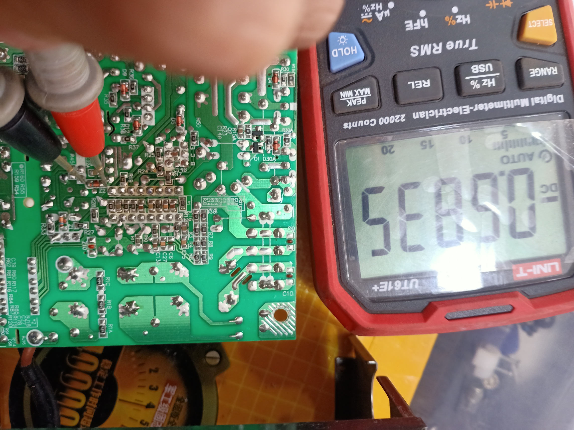

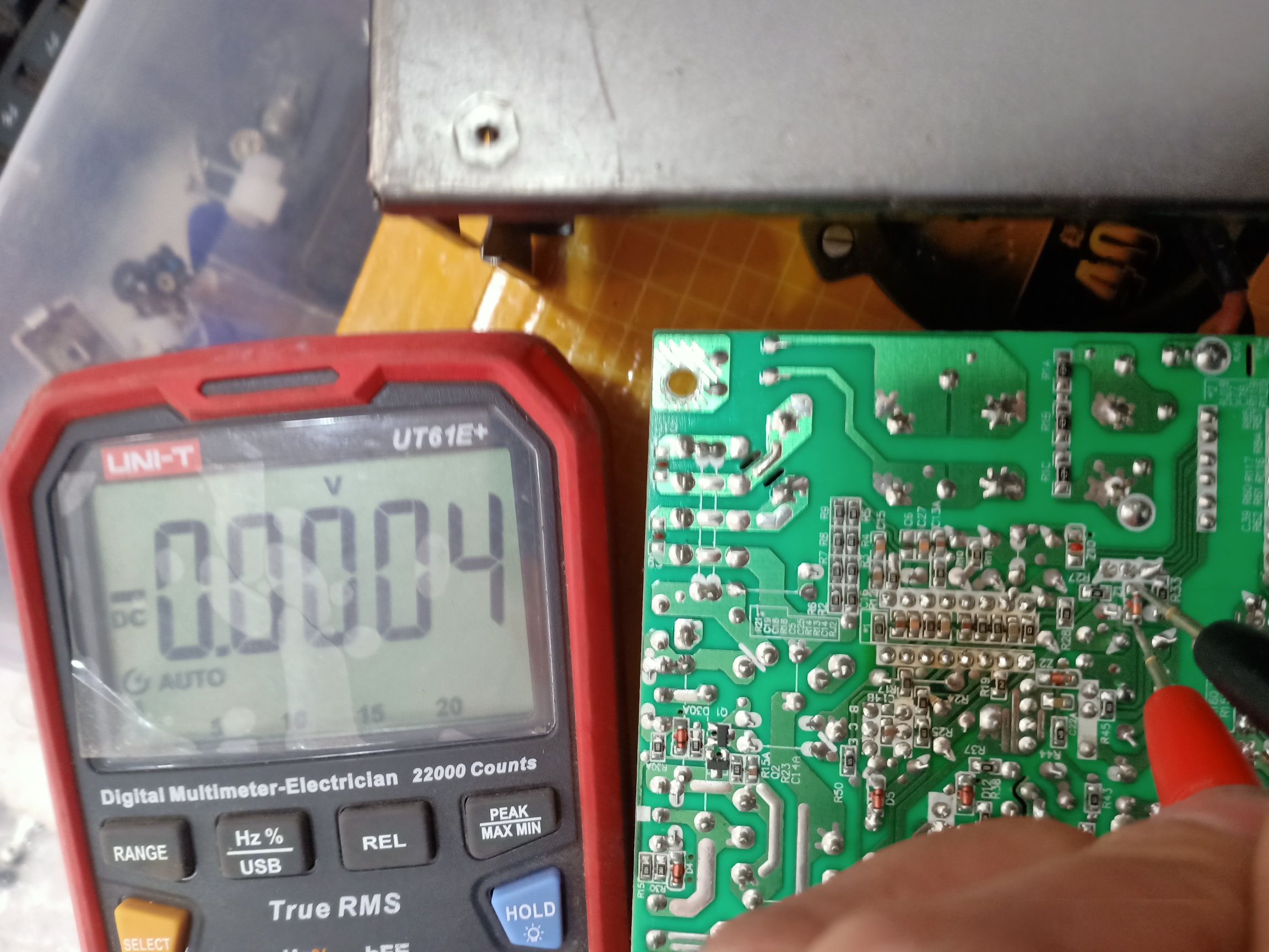

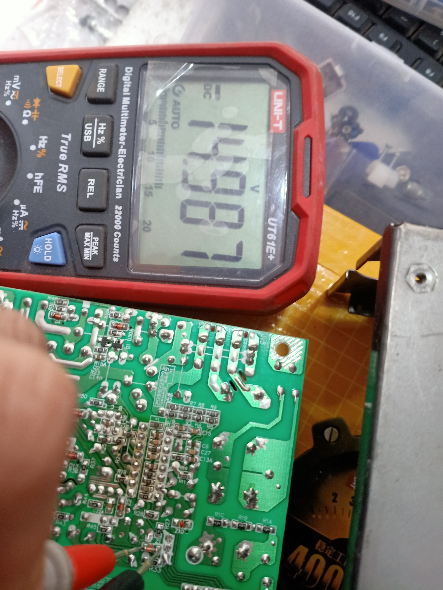

怎么测试稳压管哦,我不会。只有待机和短接绿线电压,z2待机0.8179v,短接绿线0.6835v。z1待机0.0004v,短接绿线14.987v。
作者: cxjd1987    时间: 2021-3-24 00:41
那我猜对了 15V的稳压管  因为看了   6800供电是15V左右 所以 直接上的15V稳压管 还是谢谢这位兄弟了
