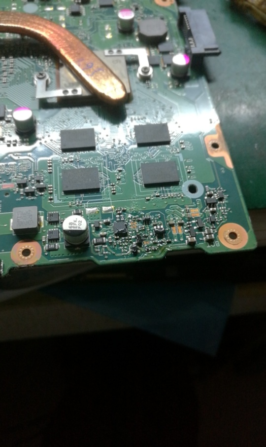

标题: 华硕,版号X55VD.V2.1
拿过来插电没有待机电流,测保护隔离不过,20脚19,16脚5.9V,6脚3.1,经验告诉我不是芯片问题,找到6脚外接的电阻,一顿毒打,插电源待机0.003,测6脚变成2.9V,原来就是这里作怪!
作者: 传华宏世    时间: 2021-3-21 22:27
就是主板边边上,三角正对的两个电阻!
