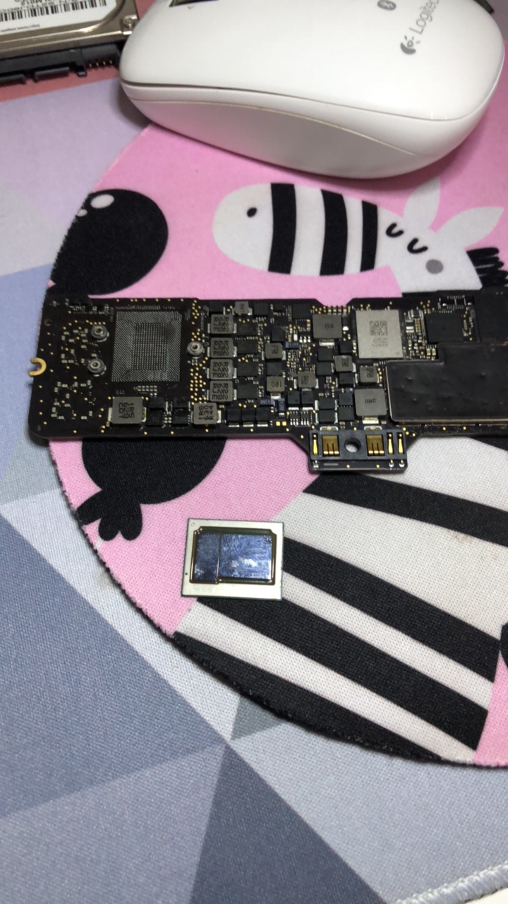

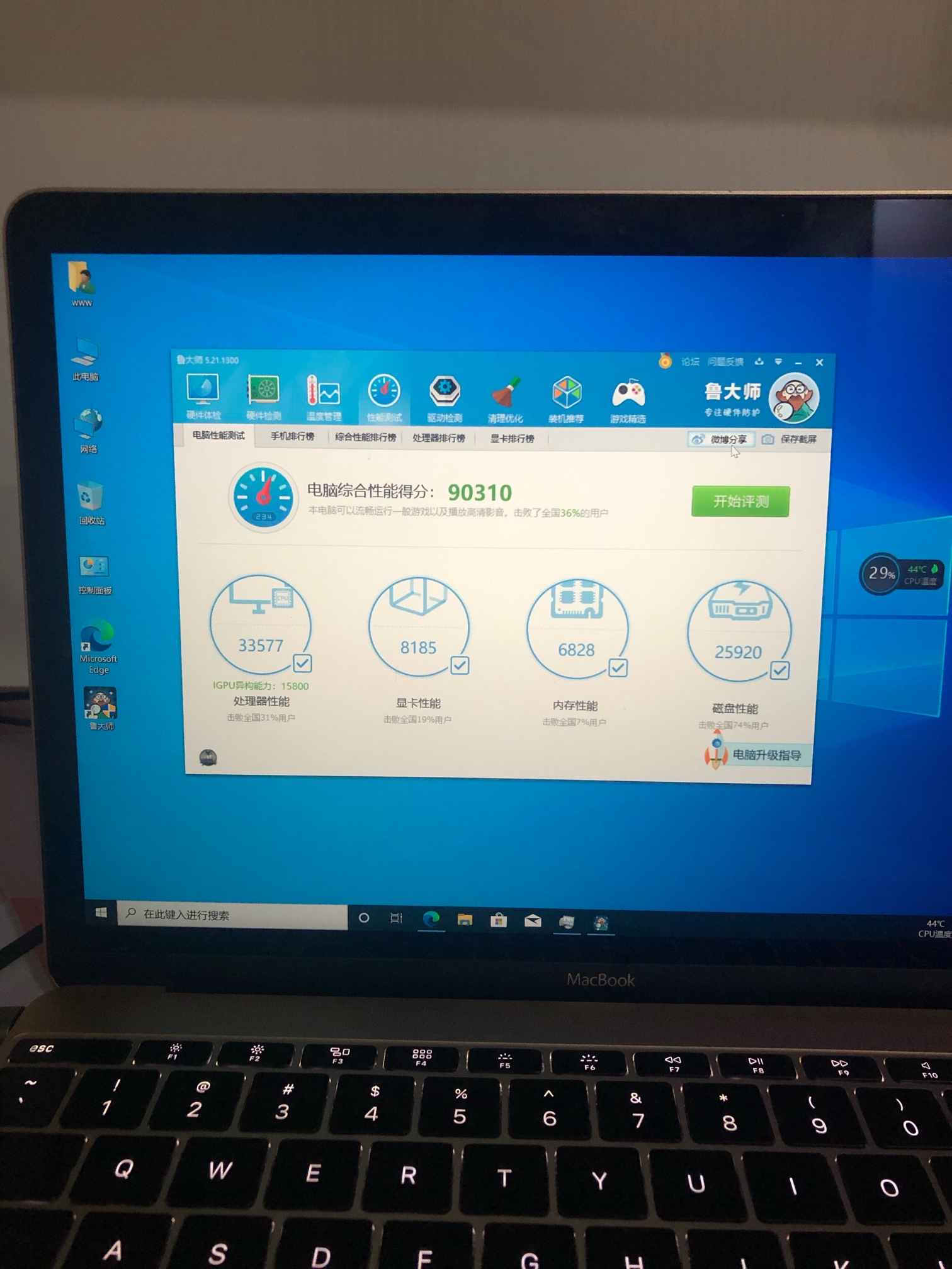

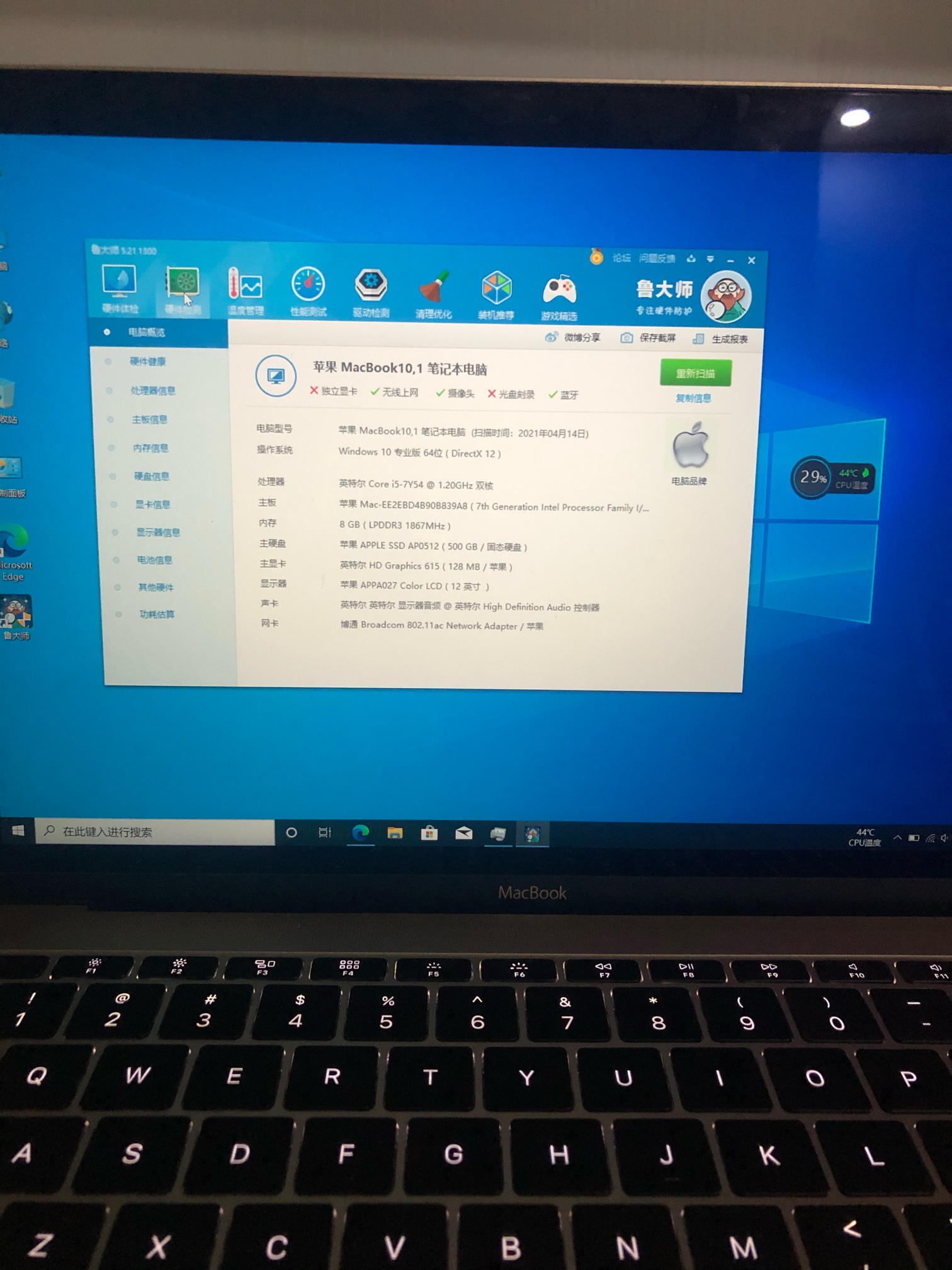

标题: a1534换u后核显没了 [打印本页]
作者: klove00    时间: 2021-3-21 21:06
标题: a1534换u后核显没了
换的cpu刷了bios能开机,但是核显没了,卡顿,发热高,有知道的兄弟说一下
作者: 大萌子    时间: 2021-3-21 21:53
得重装个系统吧,原来自带的系统核显驱动都不一样,苹果的系统和windows的好像不一样。 驱动安装方式也是
作者: wzywlh    时间: 2021-3-22 10:14
我也有同样的问题!
作者: letmebe1234    时间: 2021-3-22 21:34
换的型号不对
作者: klove00    时间: 2021-3-25 16:27
同型号换的
作者: fdgdsdsadsaf    时间: 2021-3-26 01:15
还是u问题   再换一个吧    这个u很多翻新的
作者: 339834646    时间: 2021-3-27 10:14
核显没了还能亮机?这板子不抗cao啊,板层容易出问题。小心点!
作者: redfish133    时间: 2021-3-27 12:34
我换了都点不亮了。
作者: wske    时间: 2021-3-27 13:01
这个u很多坏的
作者: 维修菜鸟小A    时间: 2021-3-27 16:38
感谢分享,新人受用不尽
作者: 刘键    时间: 2021-3-27 17:16
CPU型号不一样吧。
作者: 才毕业    时间: 2021-3-27 21:00
看来还是cpu故障
作者: 天同专修    时间: 2021-3-29 10:12
路过,学习中阿,呵呵谢谢
作者: huangxin52    时间: 2021-3-29 11:29
有个不认硬盘的机器,知道这个机器cpu容易坏,我们这边报不起价格,直接退还给客户了。。。。这个机器就没怎么修好过,上次遇到一个电容短路的,弄好后用起来不怎么稳定。又是同行的同行拿来的机器,不想麻烦直接还给他了。。。
作者: q77414561    时间: 2021-3-30 23:31
换的型号不对
作者: klove00    时间: 2021-4-13 23:34
兄弟们,谁能解惑,拆腾了两天,从焊,万幸CPU没有挂,从刷bios后打开网页总是没有那么流畅,升级到最新11.3问题依旧,但是装windows10啥事没有
作者: klove00    时间: 2021-4-13 23:37
这是为啥,之前一个16年的本子从刷bios也没出过这情况,为何这17的快把人弄疯
作者: 囧-.-预言    时间: 2021-4-14 12:50
估计还是U的问题,现在芯片质量真当不敢保证
作者: klove00    时间: 2021-4-16 10:40
不折腾了,现在就是温度高,反应有有时卡顿,装个win10玩玩简单的
作者: huangxin52    时间: 2021-4-16 15:15
大哥,这个还u一般报价多少合适呀?
作者: 无边思绪    时间: 2021-4-16 16:12
339834646 发表于 2021-3-27 10:14
核显没了还能亮机?这板子不抗cao啊,板层容易出问题。小心点!
这一款还算好
作者: 无边思绪    时间: 2021-4-16 16:13
huangxin52 发表于 2021-3-29 11:29
有个不认硬盘的机器,知道这个机器cpu容易坏,我们这边报不起价格,直接退还给客户了。。。。这个机器就没 ...
不认硬盘换U能好一部分。但是总的来说是不是CPU问题。还没有个定论。
作者: 漂落的梦    时间: 2021-4-16 17:17
还是u问题   再换一个吧    这个u很多翻新的
作者: 穿壁引光    时间: 2023-10-9 11:30
买的次品U
