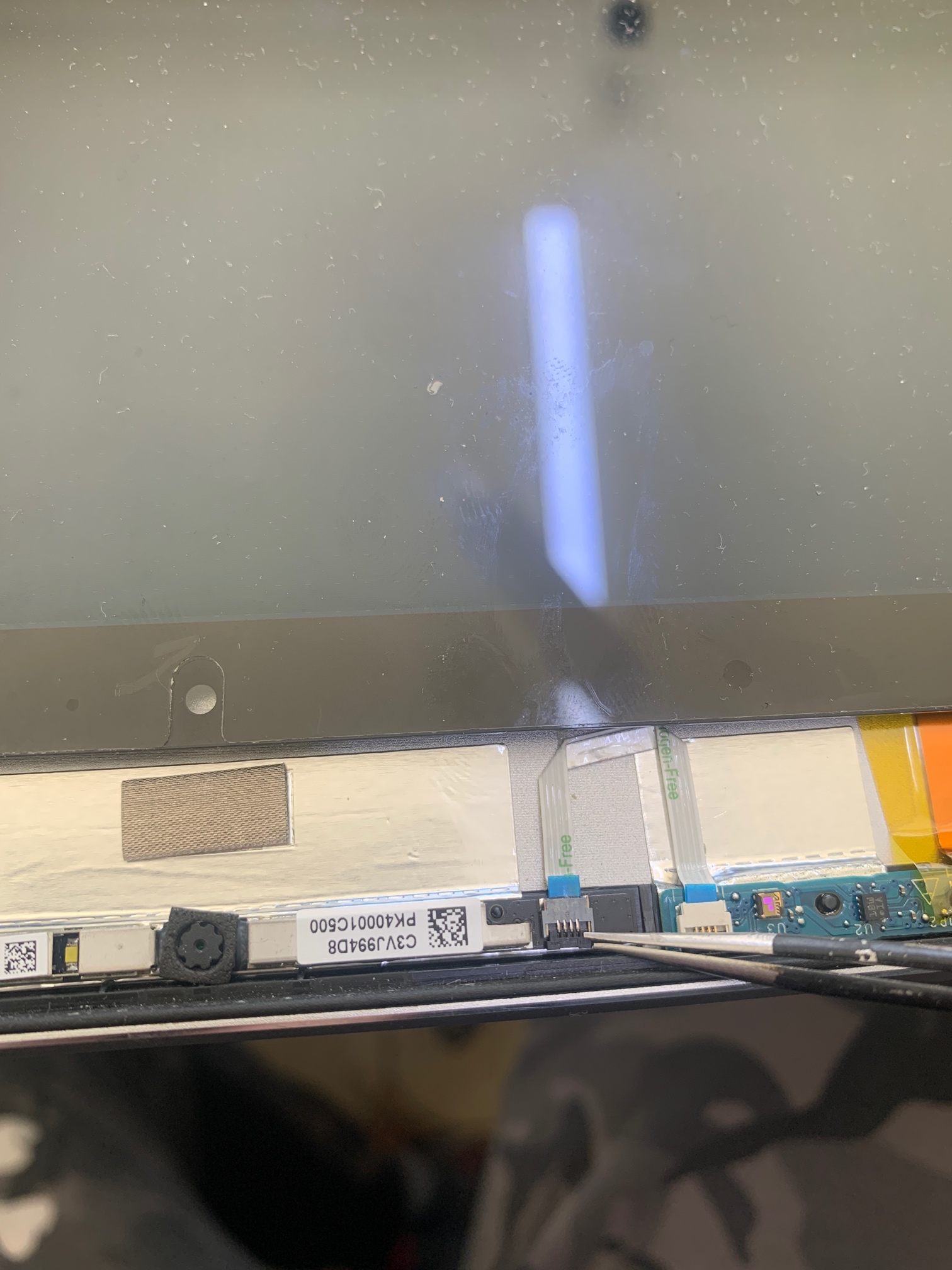

联想yoga系列笔记本摄像头失灵显示无设备一般都是摄像头排线氧化接触问题,以维修多个直接两端剪去半毫米安装解决。

最近疫情上网课,考试,远程面试什么还是有用的
