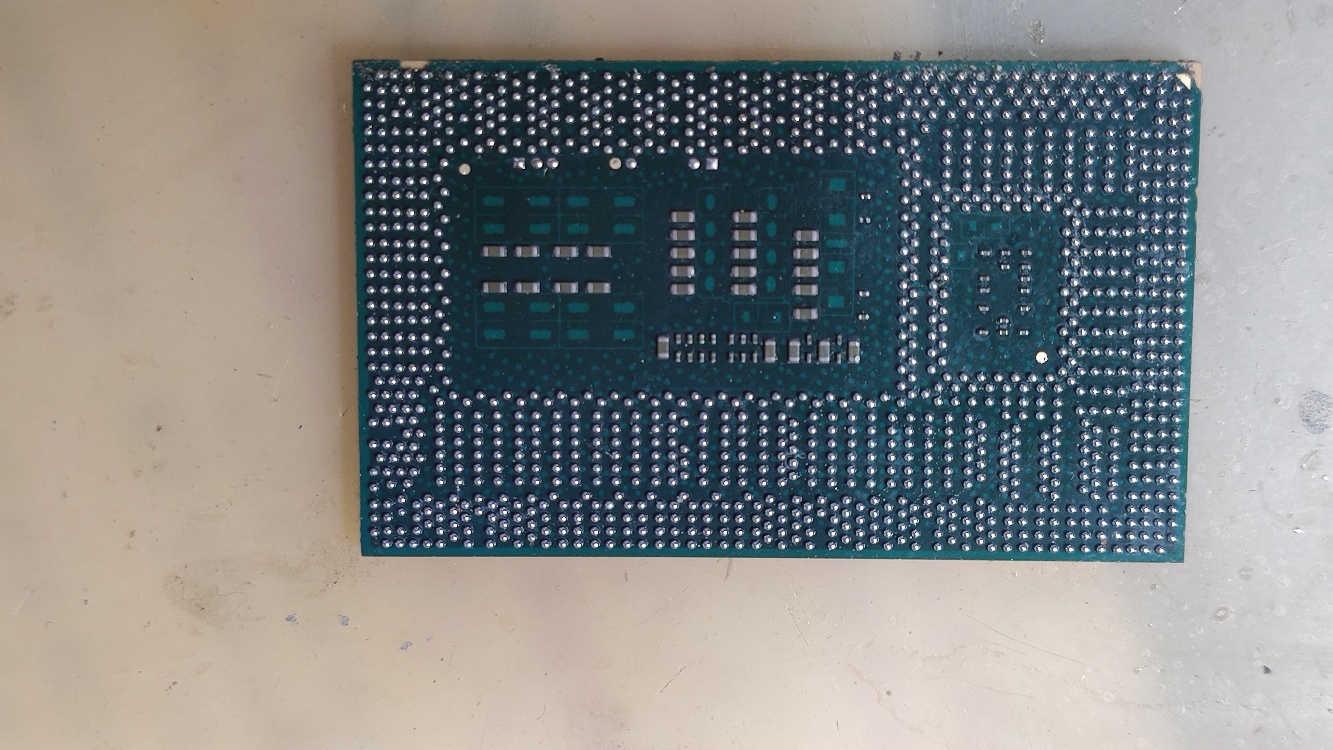

锡浆刮了两盒才练出来的手法,用普通钢网就行,芯片夹具台可有可无,成功率高,方便快捷。

作者: 1779195087    时间: 2021-3-20 20:53
mastjoy 发表于 2021-03-20 20:46
请问锡浆选择有讲究吗?温度如何可以分享一下吗?
锡浆随便买的,维修佬的,温度就350。这个要反复的练,因为芯片大容易爆浆,不像手机芯片那么好植。

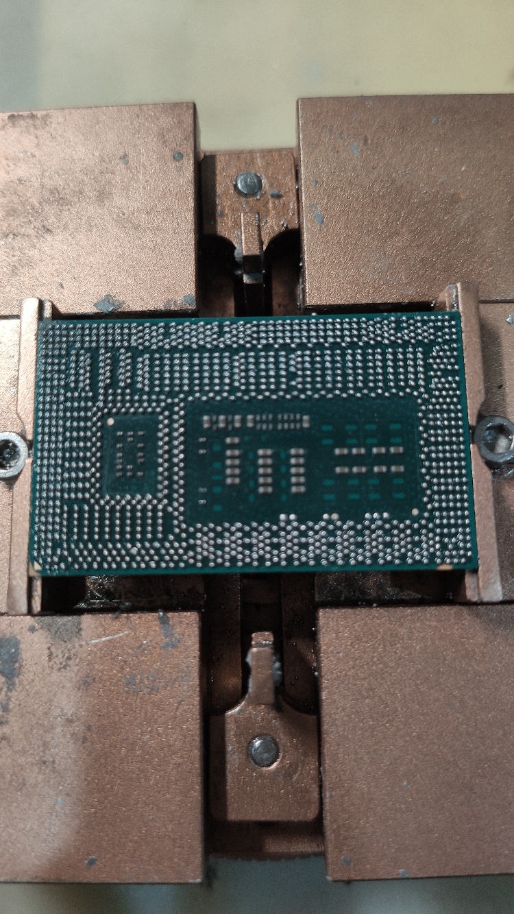

作者: "梦回风吟〃    时间: 2021-3-20 21:45
芯片夹具台 发个链接 不固定容易跑
作者: ytl098    时间: 2021-3-20 22:46
小芯片还好,大的芯片保证每个点一样均衡有些难度,
作者: 关门思过    时间: 2021-3-20 22:51
大芯片用锡球好点

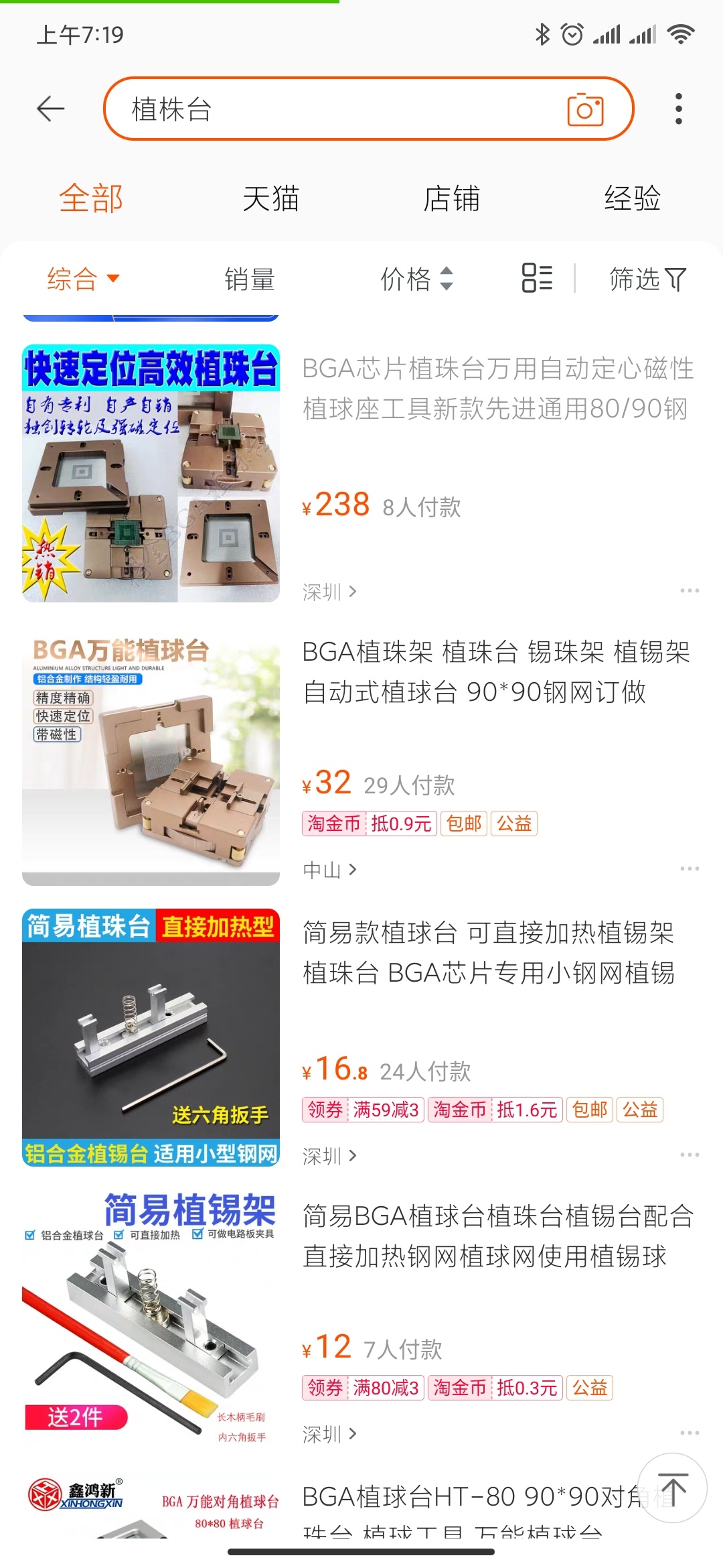

作者: 1779195087    时间: 2021-3-21 07:21
"梦回风吟〃 发表于 2021-03-20 21:45
芯片夹具台 发个链接 不固定容易跑
淘宝搜索植株台,两百多那个就是了。这个附带的钢网不行,一加热就鼓起来。

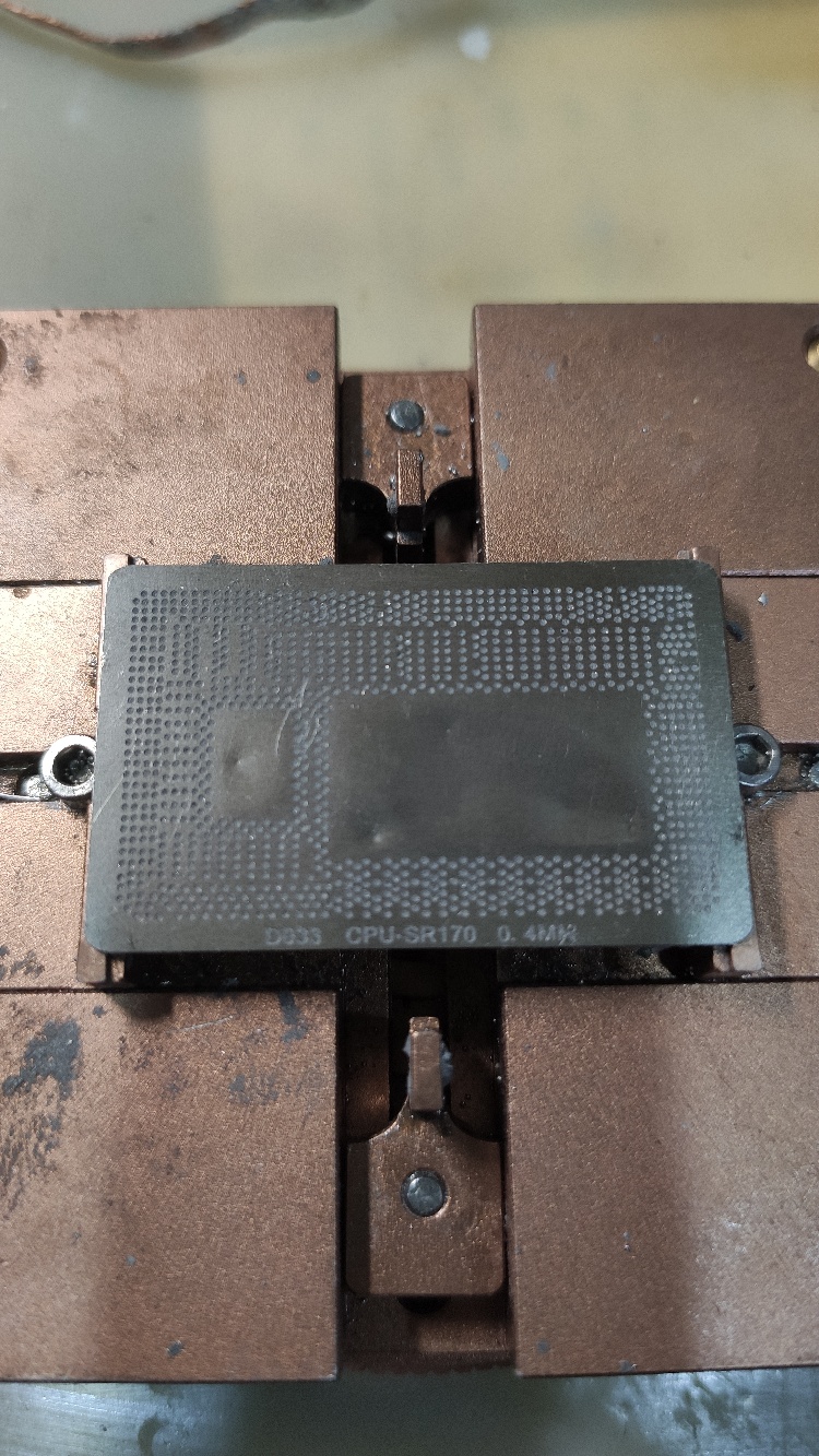

作者: TMDY    时间: 2021-3-21 11:32
一直用锡珠,只有钢网好,分分钟就可以了

作者: qq5287305    时间: 2021-3-21 12:26
钢网必须好,正才行,市面上很多钢网都是偏了半个孔的
作者: zhoumw    时间: 2021-3-21 14:33
市面上很多钢网都是偏了半个孔的

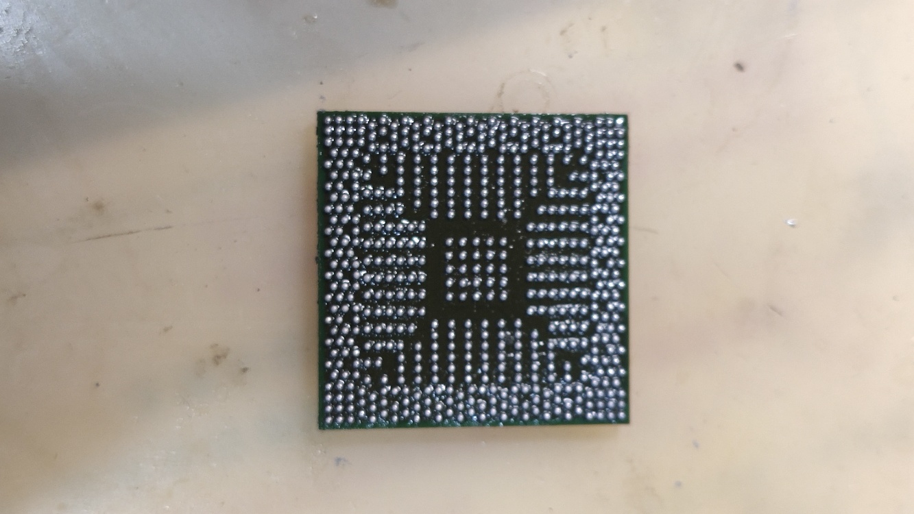

作者: 张峰龙    时间: 2021-3-21 17:30
维修公司 发表于 2021-03-21 11:55
笔记本,一般都用锡珠,,,
对啊,笔记本上用不了锡浆,太容易虚焊,没什么意义,锡浆一般是用到比较小,运行中不会发高温的地方

作者: 1779195087    时间: 2021-3-21 20:53
有高温锡浆的
