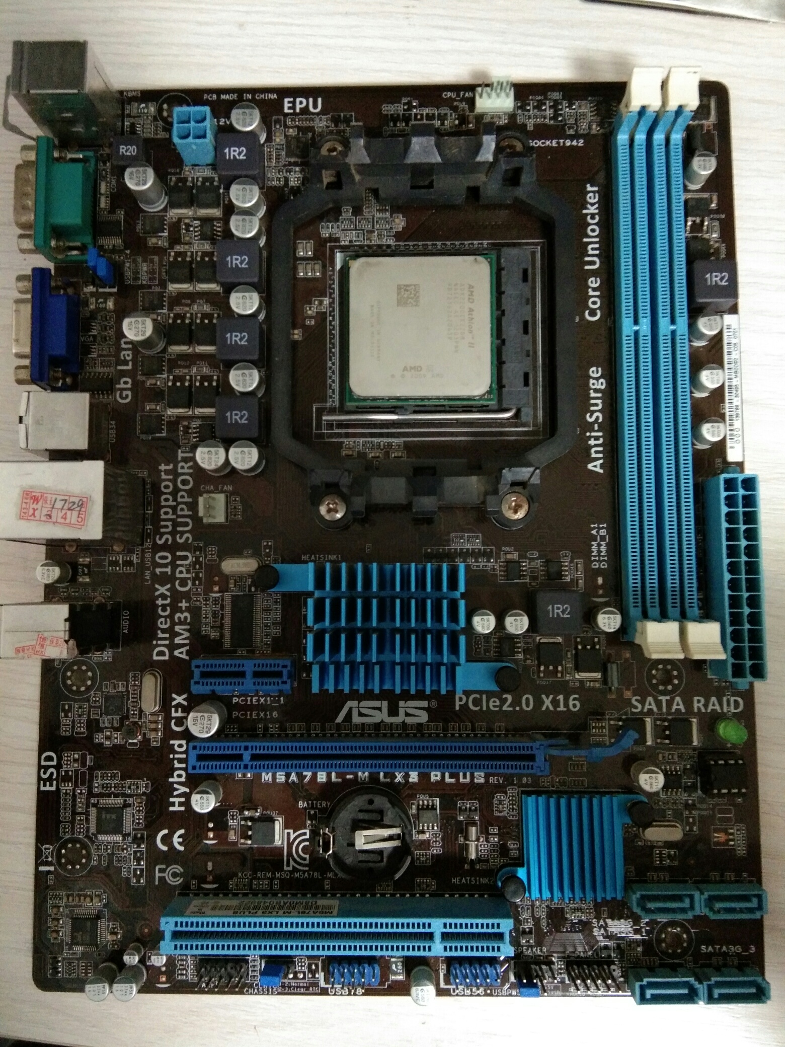

先上图
这片板子我一开始走错方向去修时钟了,因为看了其他修友的帖子,发现时钟是会有问题的,但是整到后面直觉和实际测试告诉我时钟没问题。因为有复位了。
接下来实在没思路了,供电复位都正常
继续翻看其他维修师傅的帖子。

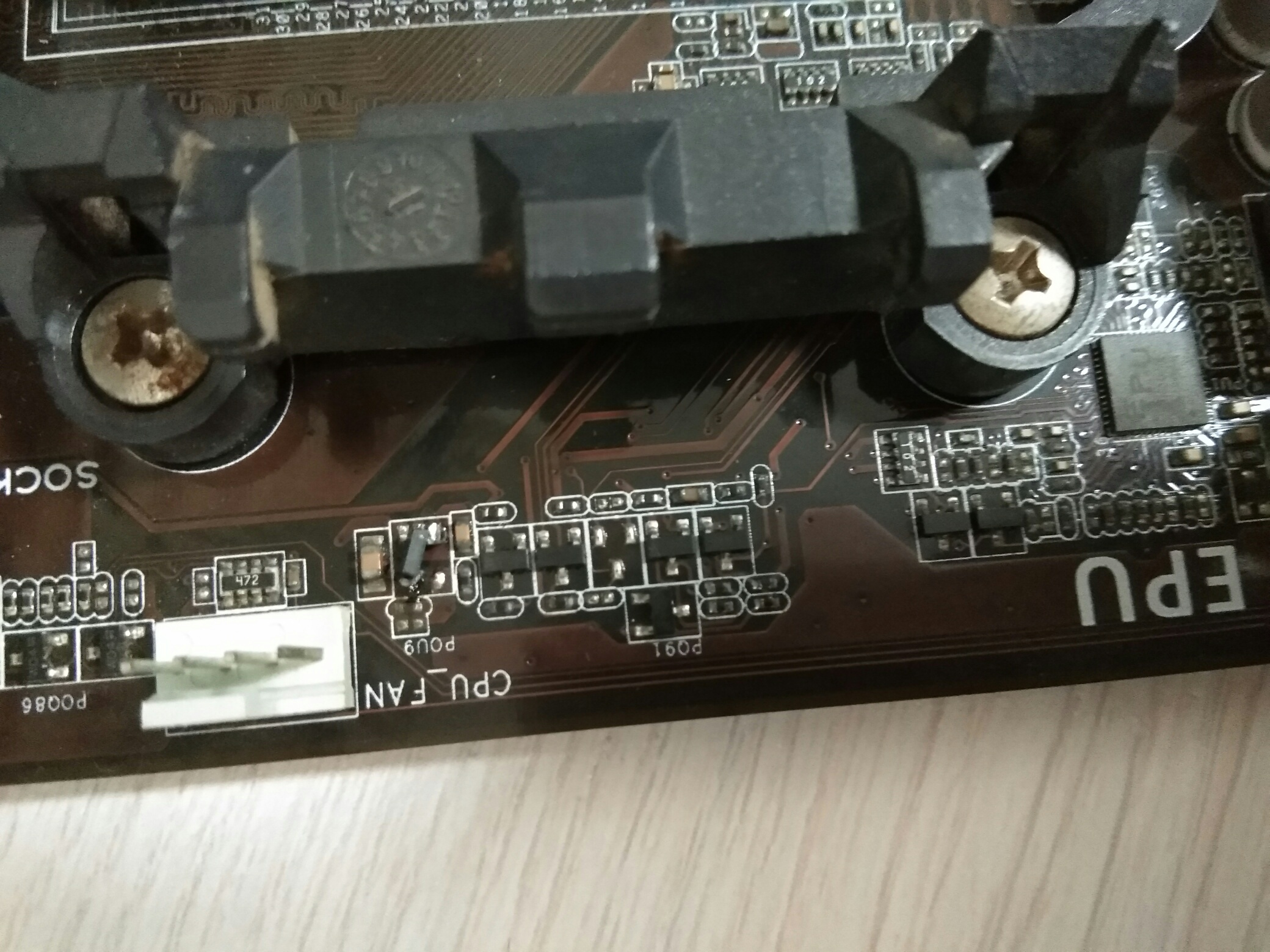

发现有个说到vdda的,突然想起我还没测这个
结果一侧就发现问题了,只有1.7V左右,不正常。
直接拆了这个pou9,
用个4007二极管降压把3.3降成2.5,刚刚好。
上机测试,正常点亮了。
顺便说下,我发现的一个现象。这个vdda不正常还会导致开机全屏花的情况,并且一直闪。
