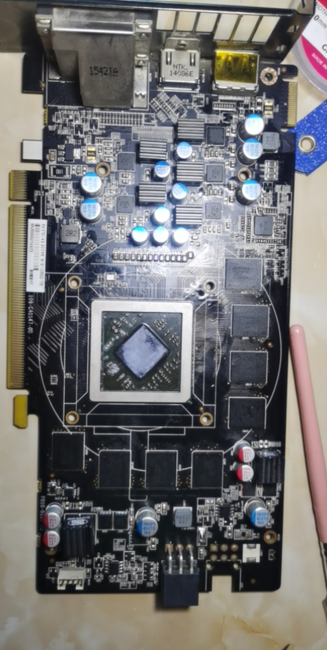

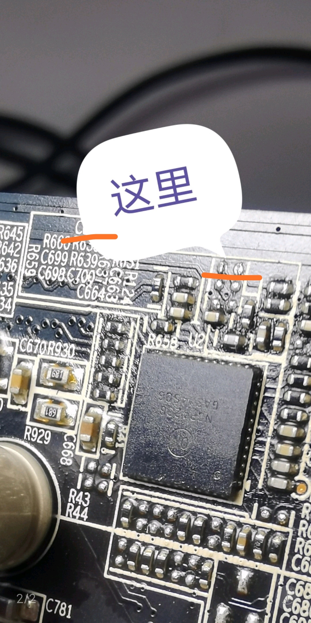

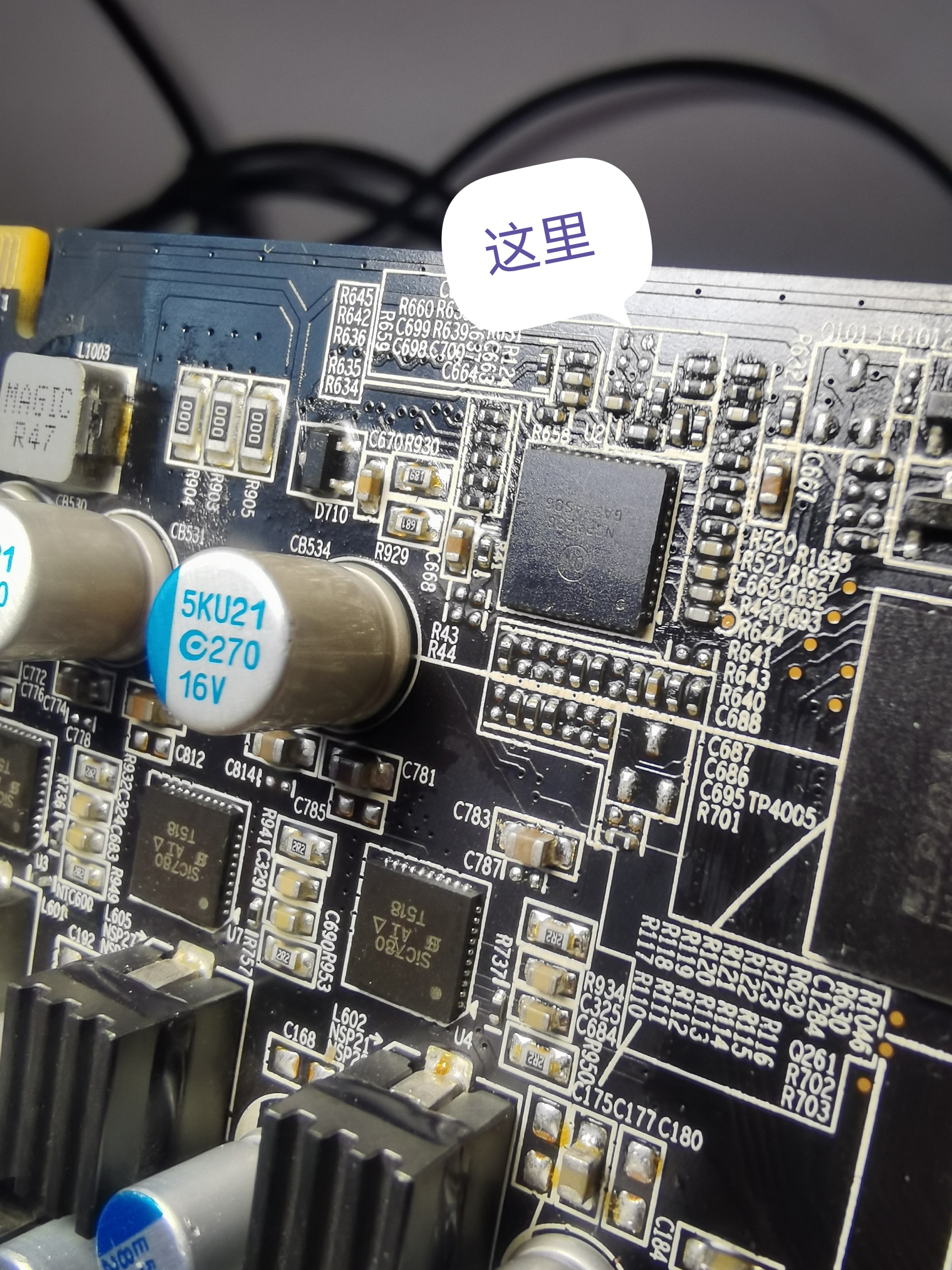

各位大神,谁有蓝宝石的卡啊,我这个卡一跑鲁大师就电脑关机,不知道这里是不是掉了一个件,不确定,哪位大佬有这个卡,行行好给看下呗,有偿~
作者: epjtg    时间: 2021-3-20 18:26

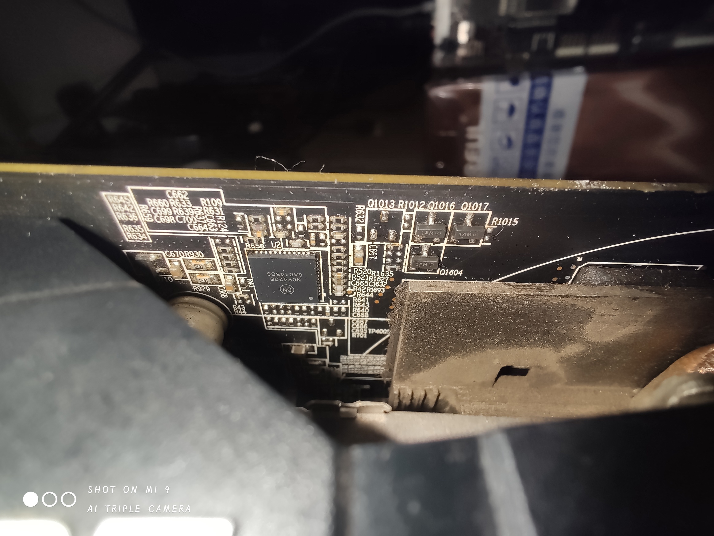

你的电源IC型号是什么?找电源IC公版电路。
作者: epjtg    时间: 2021-3-20 18:30
我看到是Cxxx

不是标识小电容吗 料板内存位置拆一只一样大小的就可以了
为啥我现在没有这个电容又能跑了呢?奇怪
