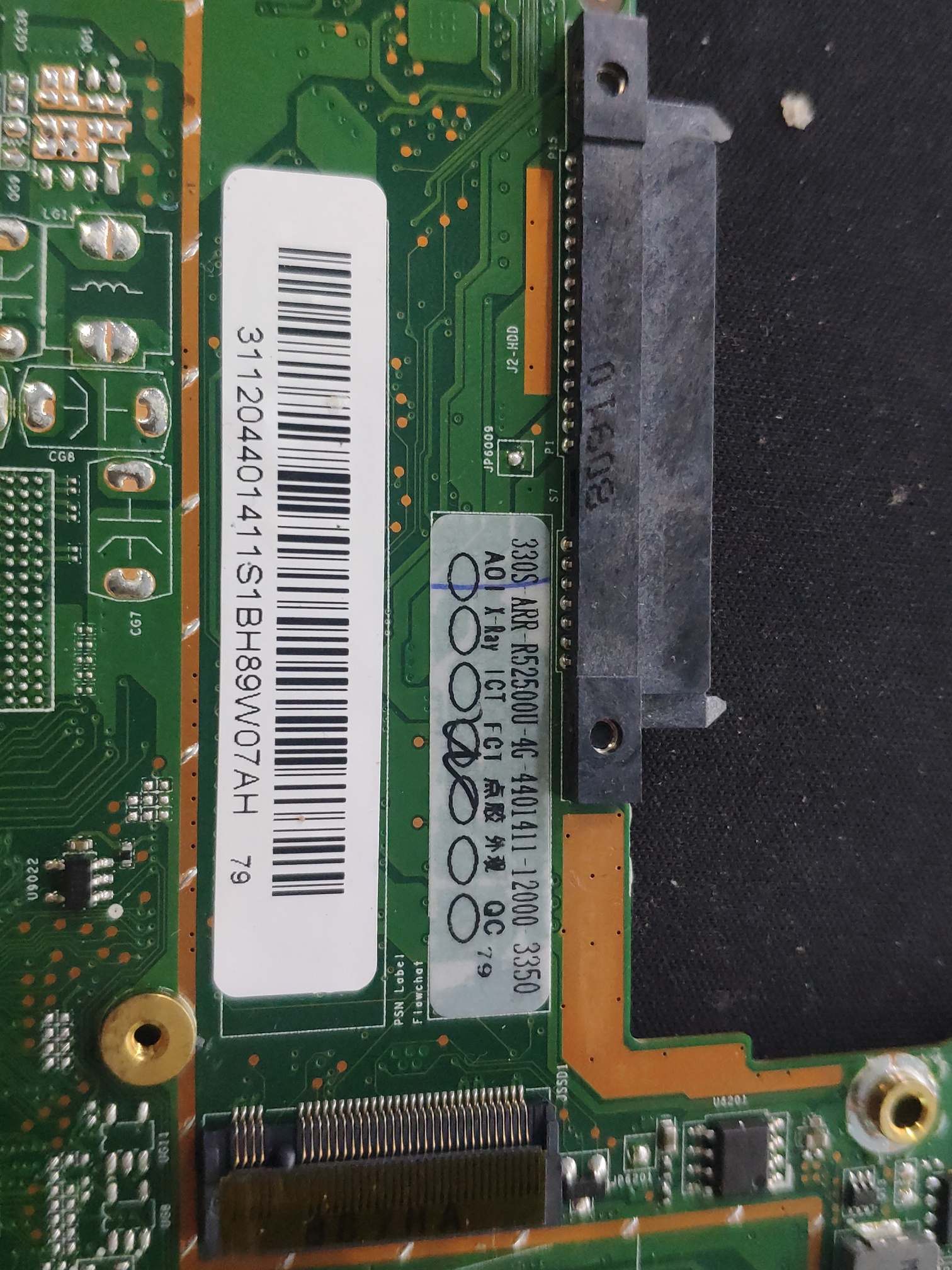

作者: 15941384031    时间: 2021-3-20 11:37
标题: 联想 潮7000-14ARR 跳过板载内存
联想 潮7000-14ARR
板载内存坏
吧板载内存拆了
怎么跳过板载内存 要拆那个电阻???

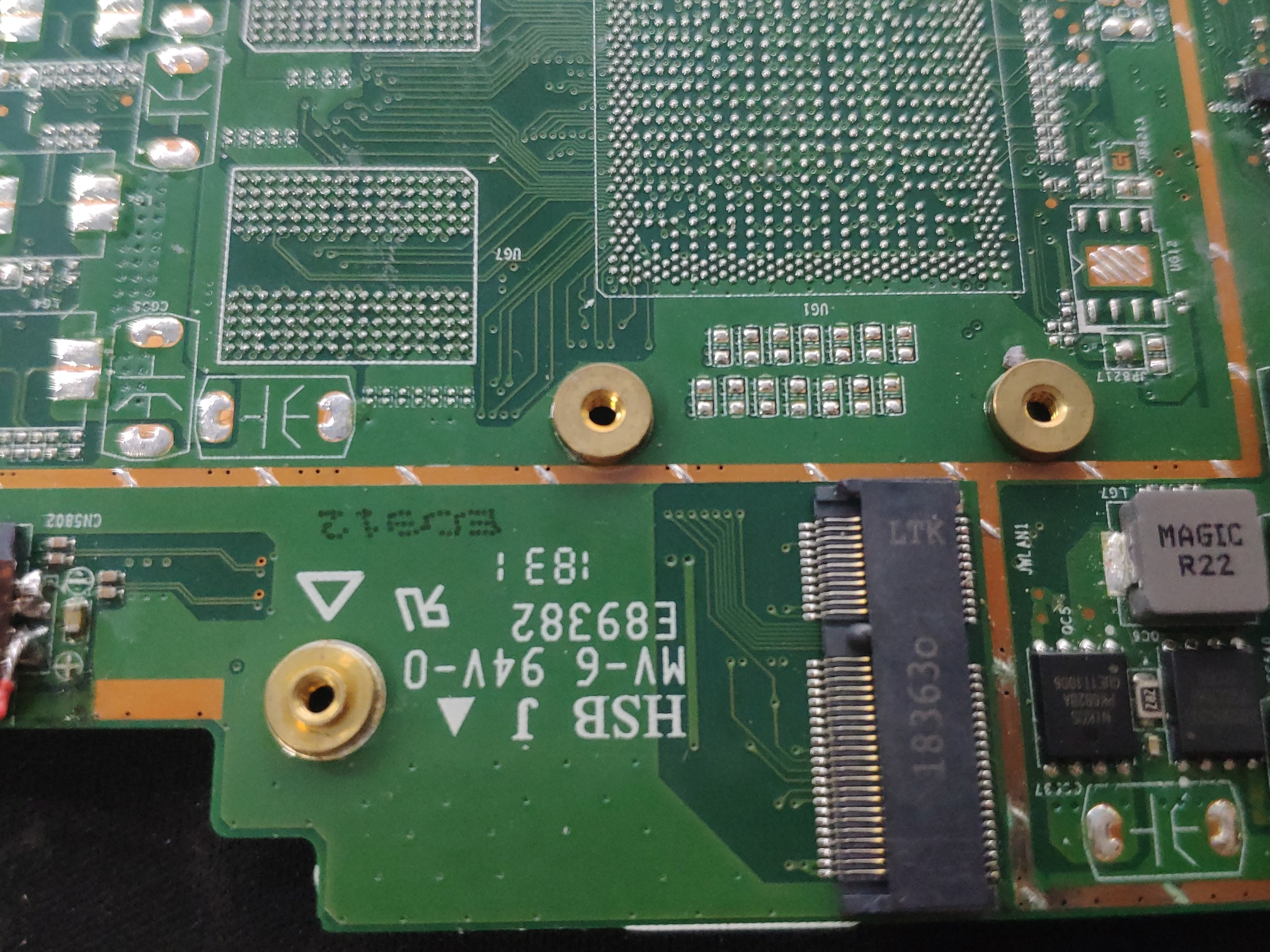

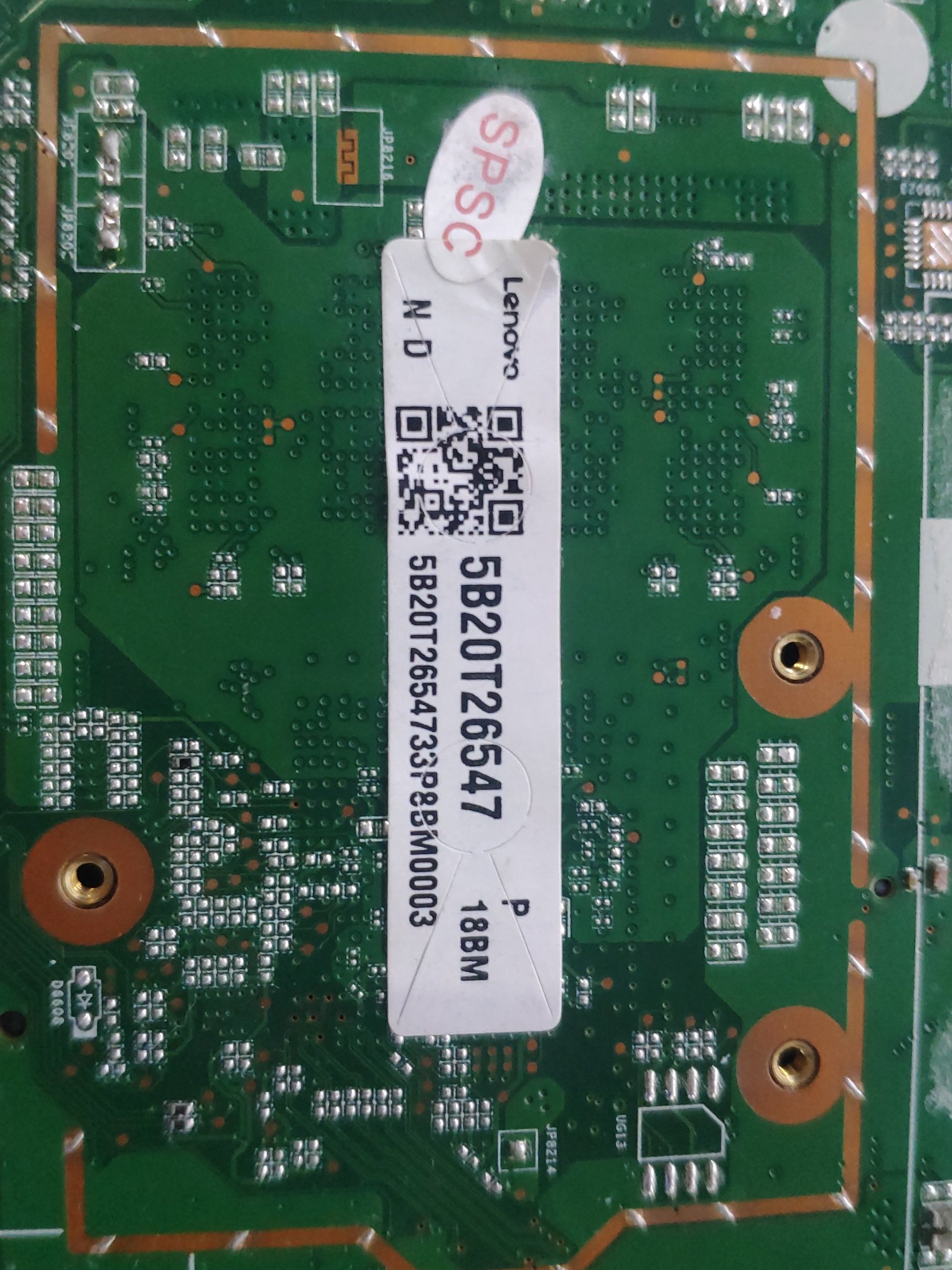

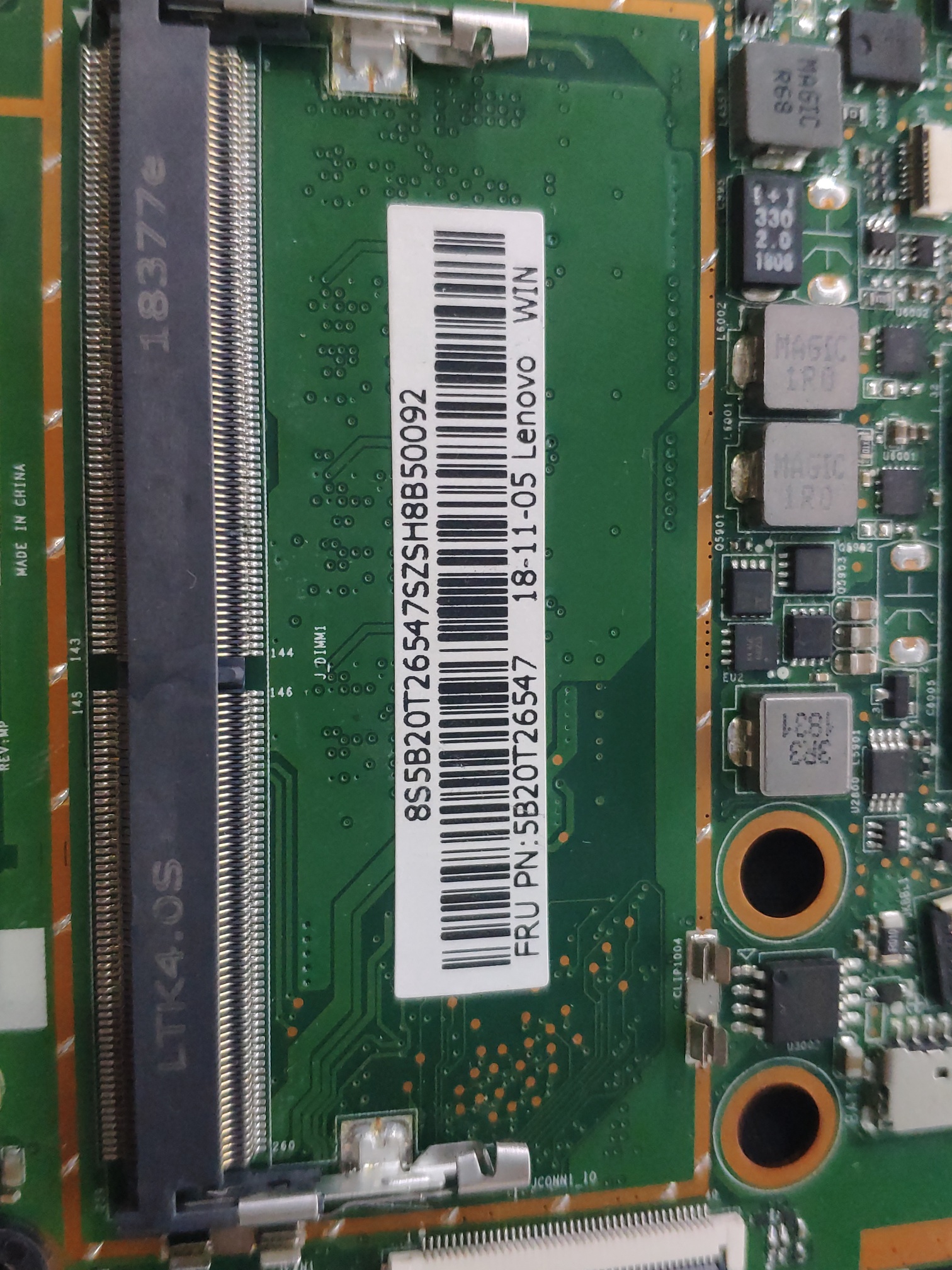

作者: 15941384031    时间: 2021-3-25 07:37
LFG 发表于 2021-03-20 15:42
提供下图纸或者具体板号,
改BIOS最方便,也好操作
图
