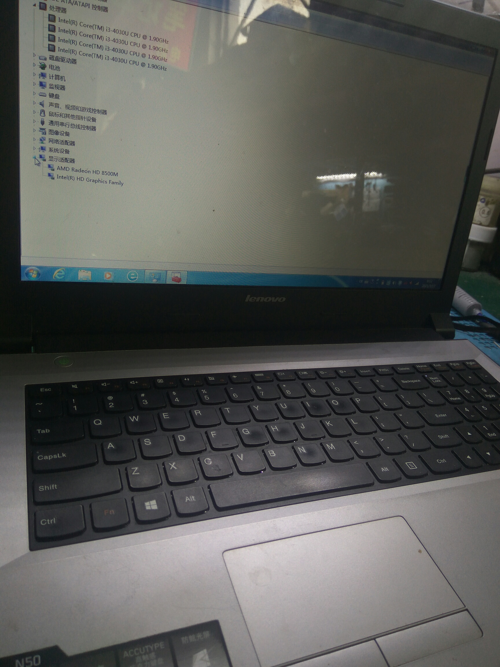

标题: 联想N50-70 装显卡驱动黑屏到灰屏,(从未考虑到的可能发生了) [打印本页]
作者: 海阔天空a    时间: 2021-3-20 09:30
标题: 联想N50-70 装显卡驱动黑屏到灰屏,(从未考虑到的可能发生了)
机器型号 联想n50-70
机器配置 四代I3独显
机器故障 装系统黑屏
故障检测 装集显黑屏,在装独显灰屏,UEFI模式还不亮机,(外接一切正常)就是说俩驱动都不打就可以进系统
故障分析 系统 bios 独显 CPU,
故障维修 在此啰嗦一句,大家遇到这样的问题是怎么做出判断维修的呢?
下面开始猛一顿神操作,装系统,刷bios,断独显,,结果都失败而告终,,最终定为CPU的时候,报风险,,毕竟是可以亮的机器,,结果显然可知,,客户不想换U,,直接换板,,奔溃的是,换了板,故障依旧?!难道买的板也有问题,于是又发了一个,,不淡定了,,还是故障依旧,,说明应该可能不是主板问题了,,目标转移到从未考虑的硬件身上,,屏,,结果显而易见!!一系列的问题结果是 屏 所致!不知道大家会不会考虑到屏的问题,我是从未遇到过这样的问题,也是我经验的问题所致,浪费了太多的时间,,
维修总结  UEFI模式不亮机,装显卡驱动灰屏,打集显驱动黑屏,,最终都是 屏所致,易是我的一点点经验分享给大家,,莫要走入误区,免得浪费时间,,
作者: 迎空    时间: 2021-3-20 11:10
下次大家遇到就少走弯路了感谢分享
作者: zhangxunhai    时间: 2021-3-20 11:13
显示不正常,首先就要外接试一试呀
作者: huiguorou    时间: 2021-3-20 14:45
这真是一个惊叹号的案例
作者: 恋上【妳的床】    时间: 2021-3-20 19:33
这还真是闻所未闻啊
作者: 天意wx    时间: 2021-3-20 21:28
这个故障表现      估计大多数维修人员都会误判走弯路
作者: 海阔天空a    时间: 2021-3-21 08:50
迎空 发表于 2021-3-20 11:10
下次大家遇到就少走弯路了感谢分享
是啊 这个问题 来回让我折腾了3-5天的时间  太不应该了
作者: 海阔天空a    时间: 2021-3-21 08:51
zhangxunhai 发表于 2021-3-20 11:13
显示不正常,首先就要外接试一试呀
试过的  只不过 没往哪里想。。
作者: 海阔天空a    时间: 2021-3-21 08:51
huiguorou 发表于 2021-3-20 14:45
这真是一个惊叹号的案例
我是第一次遇到这样的事,,也是头大了几天
作者: 海阔天空a    时间: 2021-3-21 08:55
恋上【妳的床】 发表于 2021-3-20 19:33
这还真是闻所未闻啊
大师 就不要这么说了,,我也是头次遇到啊,
作者: 海阔天空a    时间: 2021-3-21 08:55
恋上【妳的床】 发表于 2021-3-20 19:33
这还真是闻所未闻啊
大师 就不要这么说了,,我也是头次遇到啊
作者: 海阔天空a    时间: 2021-3-21 08:56
天意wx 发表于 2021-3-20 21:28
这个故障表现      估计大多数维修人员都会误判走弯路
还是我 经验不足啊,,这问题 只能说 靠自己摸索了,,
作者: 电脑农民    时间: 2021-3-22 10:32
好经验下次遇到少走弯路
作者: jookkye    时间: 2021-3-22 10:53
学习了,谢谢分享
作者: 敩徒    时间: 2021-3-22 10:59
黑屏这个故障是最好要用排除的方法,到底是有规律黑屏还是不定时黑屏,是进系统才黑屏还是在BIOS里或者PE也黑屏,黑屏后键盘灯正常不,如果正常简单就是首先换个屏试一个,再不行才考虑主板,外置设备问题,总之就是靠经验
作者: 维修玩具    时间: 2021-3-22 11:11
遇到的时候有方向了就不会走弯路了!谢谢楼主的分享了!
作者: laq1357    时间: 2021-3-22 12:40
还真是闻所未闻~
作者: doudouxuqh    时间: 2021-3-22 22:16
一切皆有可能!谢谢分享
作者: 无名而为    时间: 2021-3-23 09:25
哪后来给客户还是说换主板了吗? 屏也换一块了。这个问题还是少呀。
作者: zhangkai890207    时间: 2021-3-23 10:41
确定屏吗 你换个屏线再换上原先屏幕试下这个我修过看我发的帖子
作者: 海阔天空a    时间: 2021-3-24 08:58
电脑农民 发表于 2021-3-22 10:32
好经验下次遇到少走弯路
小问题 却整成了大故障,,多分析才免少花时间啊。。
作者: 海阔天空a    时间: 2021-3-24 09:00
jookkye 发表于 2021-3-22 10:53
学习了,谢谢分享
尽量不要这样去回复任何贴  不然会被人扣分 的
作者: 海阔天空a    时间: 2021-3-24 09:02
敩徒 发表于 2021-3-22 10:59
黑屏这个故障是最好要用排除的方法,到底是有规律黑屏还是不定时黑屏,是进系统才黑屏还是在BIOS里或者PE也 ...
你分析的很透彻,,是的 ,一口吃不成胖子,,需一步步来,,
作者: 海阔天空a    时间: 2021-3-24 09:02
维修玩具 发表于 2021-3-22 11:11
遇到的时候有方向了就不会走弯路了!谢谢楼主的分享了!
相互学习,,多多分享彼此的经验,,
作者: 海阔天空a    时间: 2021-3-24 09:03
laq1357 发表于 2021-3-22 12:40
还真是闻所未闻~
我也是头次遇到这样的问题,,
作者: 海阔天空a    时间: 2021-3-24 09:04
doudouxuqh 发表于 2021-3-22 22:16
一切皆有可能!谢谢分享
最好按主题去参与评论,,不然会被扣分的
作者: 海阔天空a    时间: 2021-3-24 09:05
无名而为 发表于 2021-3-23 09:25
哪后来给客户还是说换主板了吗? 屏也换一块了。这个问题还是少呀。
这个问题。。。。你懂得,,就不需要进一步分析了
作者: 海阔天空a    时间: 2021-3-24 09:06
zhangkai890207 发表于 2021-3-23 10:41
确定屏吗 你换个屏线再换上原先屏幕试下这个我修过看我发的帖子
这个问题,,下次有机会吧,,故障一样,,方案不一定就一样,,一切以实际问题去判断
