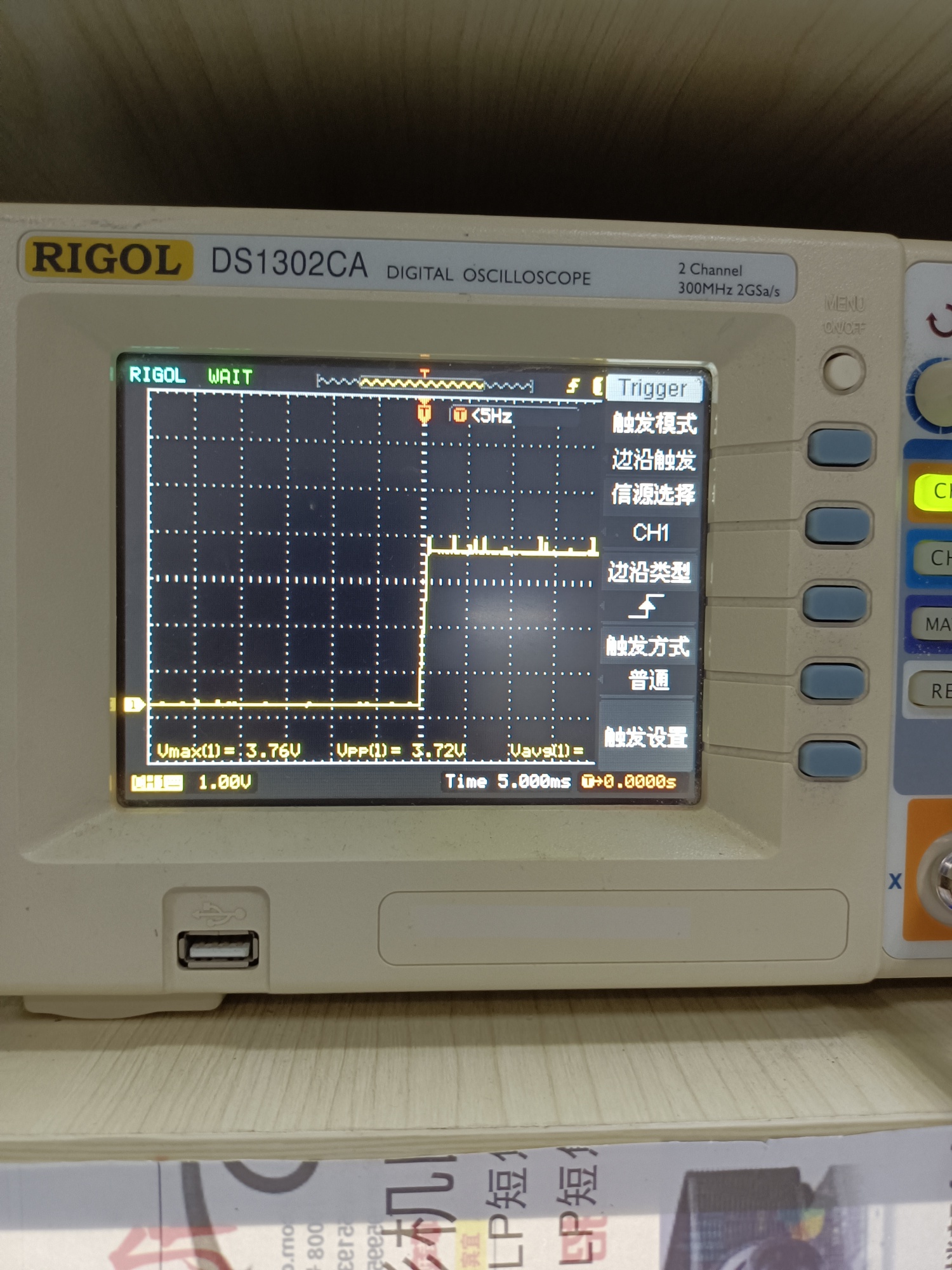

  客户说不通电。测试发现触发秒掉电,多试几次后发现掉电的时机越来越晚,几次开关后竟然亮机了,关机再开也能亮。
   此时大概猜到是什么故障了,滤波电容不良。因为主板上电了,电容受热恢复了性能,因此掉的时机越来越晚。而触发秒掉电,应该是待机这边的电容。
   拆机后发现又掉电了,应该是冷了电容又不行了。先拿出风扇对着主板持续降温。接着打3 5V电感后端波形,测到3V波形如下,5v还没出来。换掉3v后端电容捡漏成功。

作者: 苏嗣波    时间: 2021-3-19 23:58
我修笔记本 没用过波器    这个波形 怎么 看呢
这张图
作者: 张益达。    时间: 2021-3-20 00:02
这张图
电压出来后的波形有毛刺,也就是杂波。滤波电容滤的就是这个杂波
作者: 苏嗣波    时间: 2021-3-20 00:06
我看到毛刺了   明白了 谢谢
