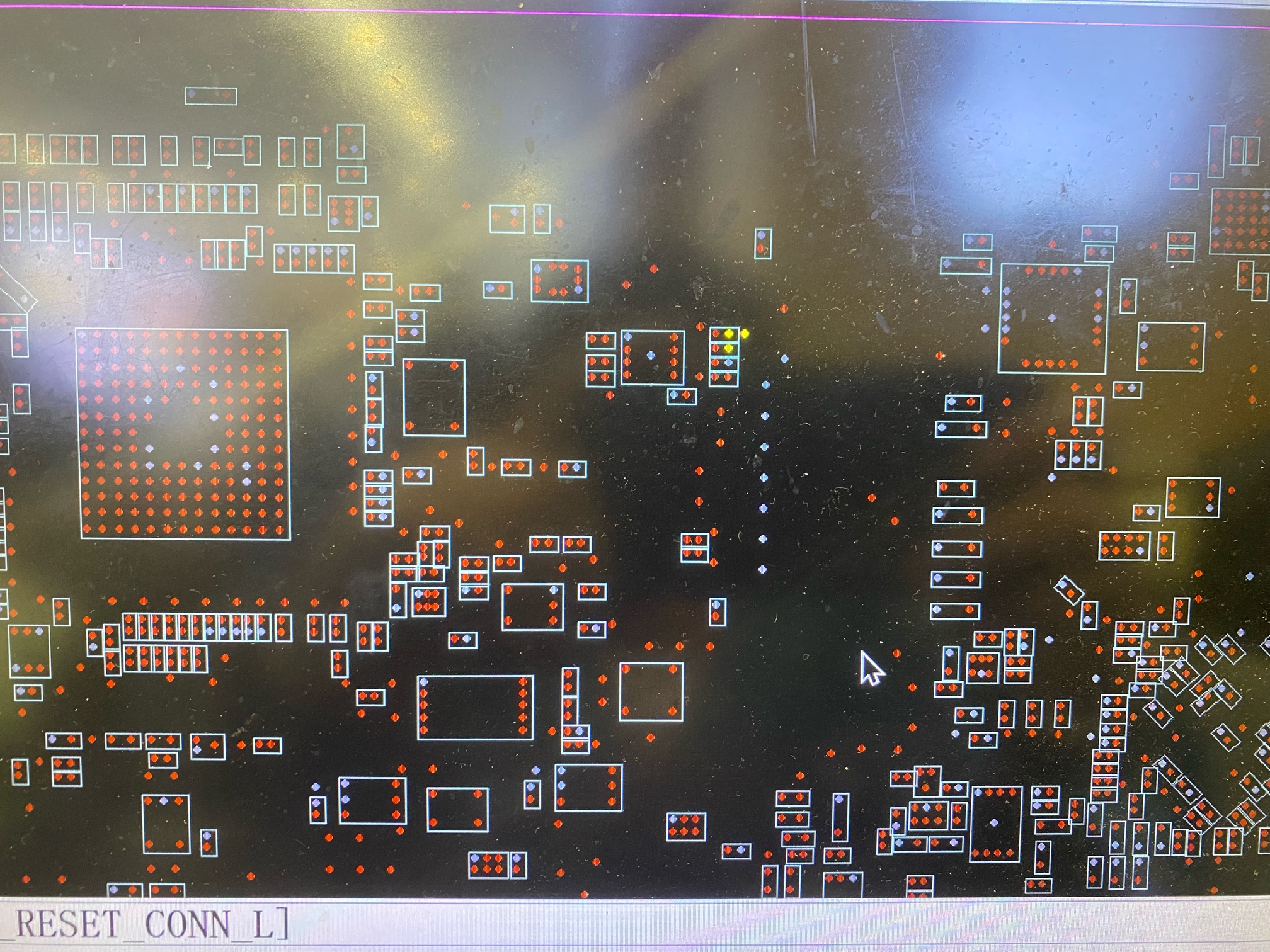

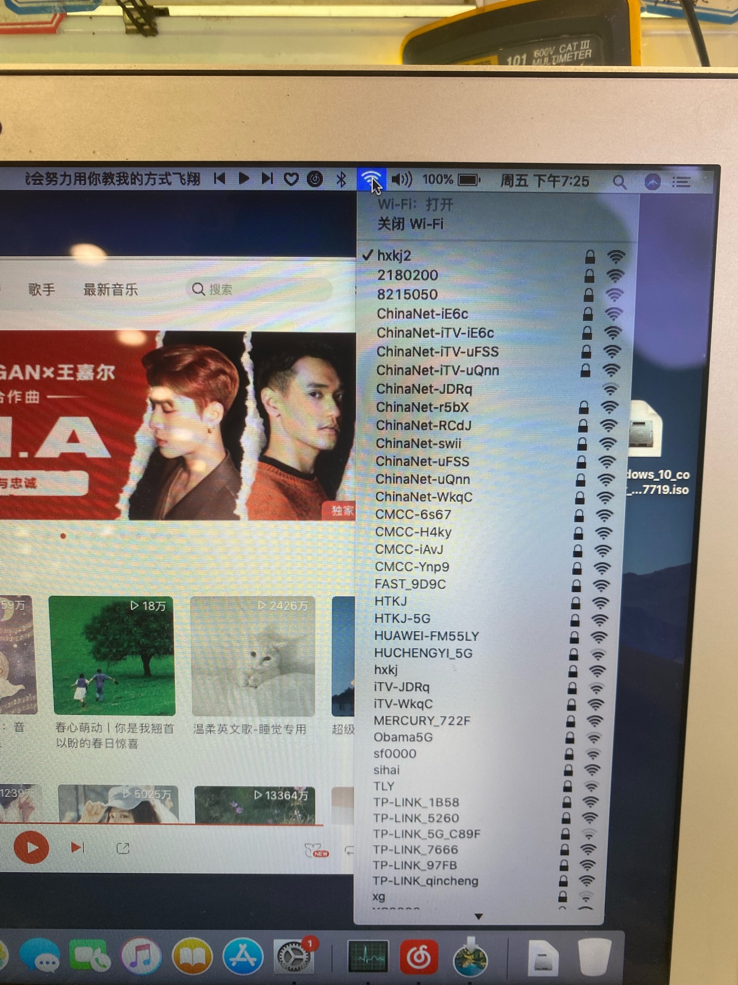

进水机,清洗了之后开机测试发现Wi-Fi打不开,测了供电正常,换了Wi-Fi模块也一样,测阻值发现复位脚没有阻值,直接飞线到r3558,Wi-Fi正常了,线走的非常难看,用了点绿油固定了一下
