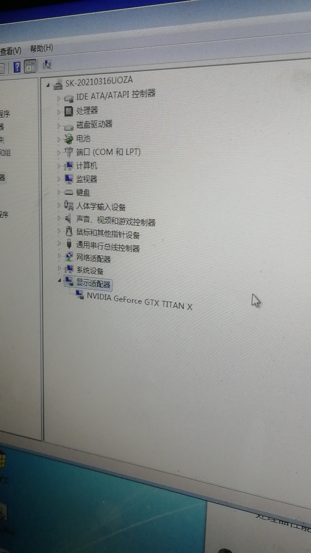

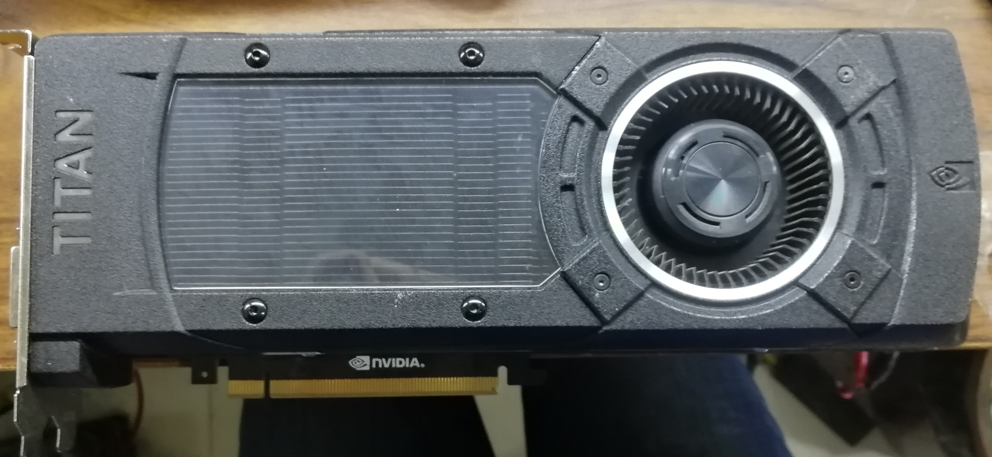

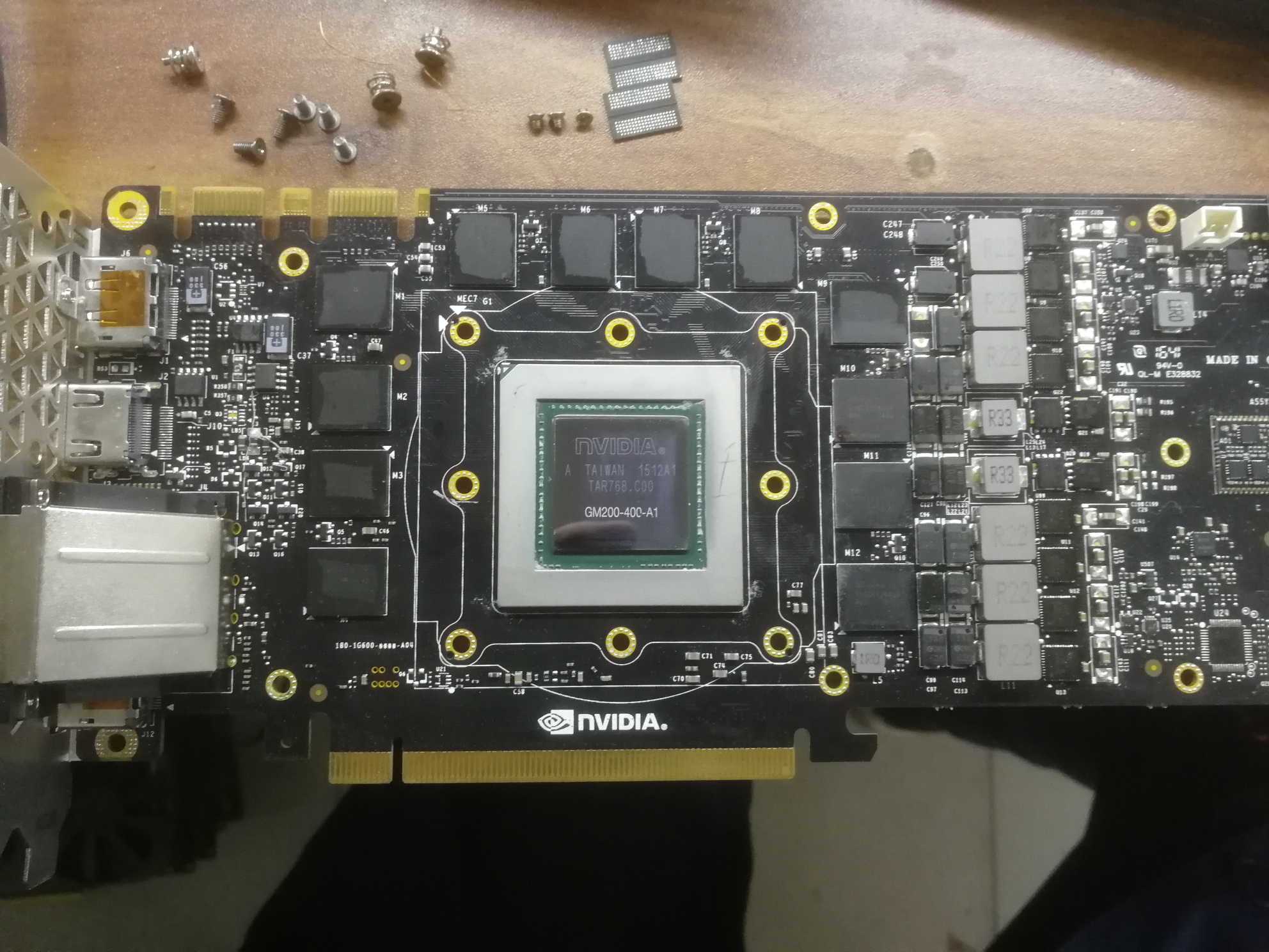

      朋友寄来一张昔日卡皇,说是打不上驱动。拿到手上机测试,驱动叹号

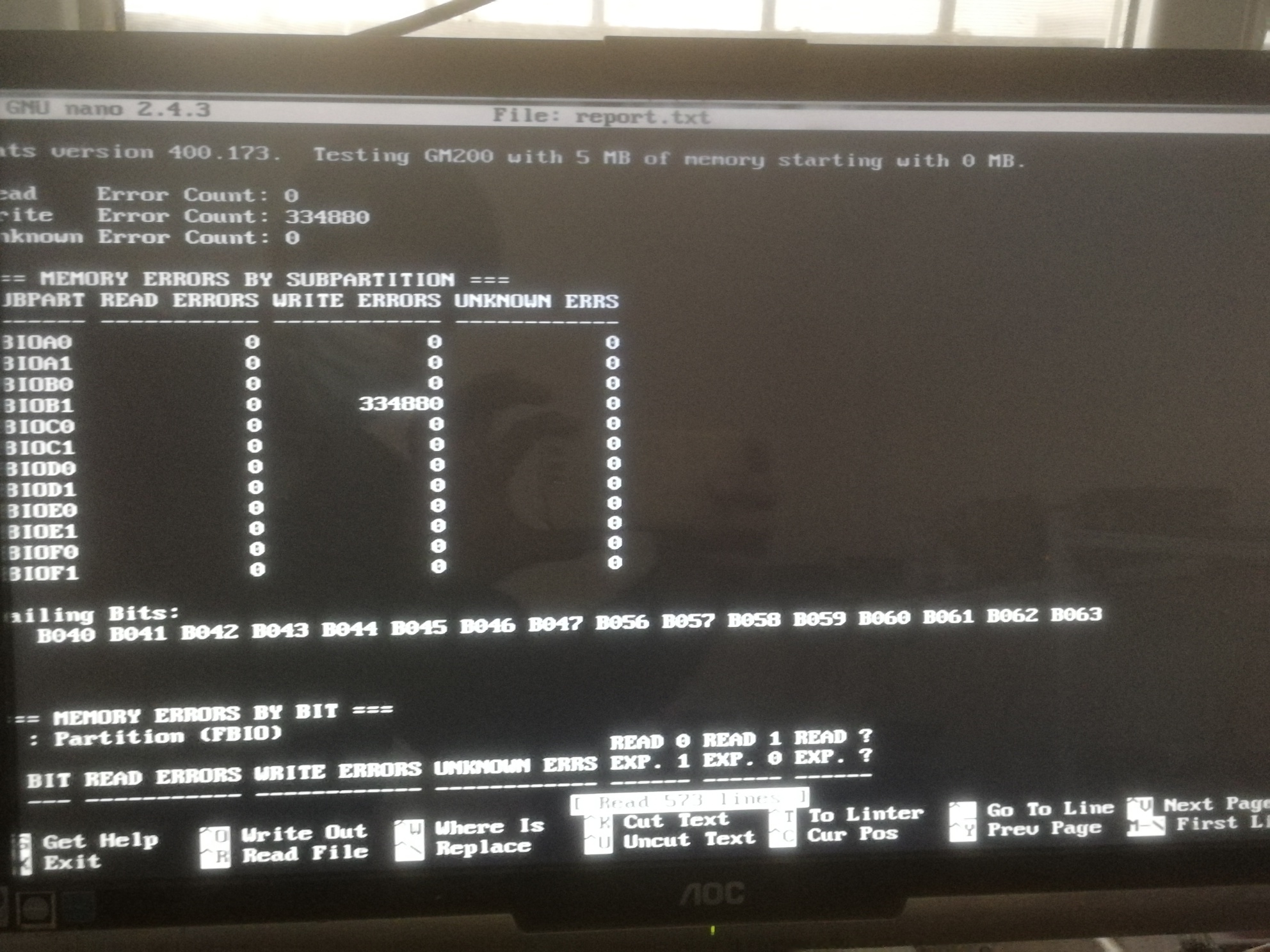

进一步测试,问题出现,准备拆卡干它。又遇到了难处。居然拆不开

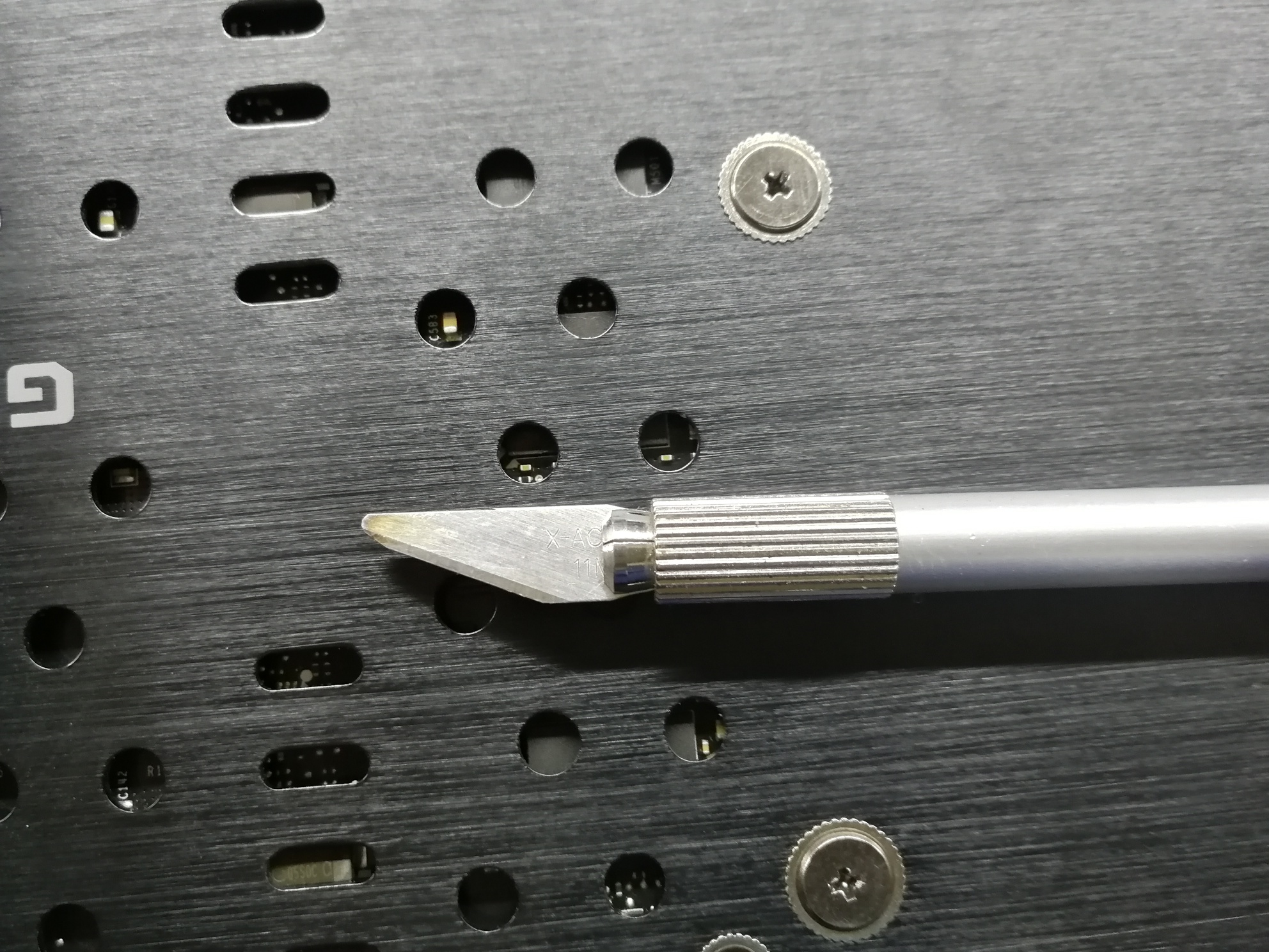

      一直修的都是挖矿的卡,第一次见这种,螺丝都拆不下,是那种六角的不是常规十字的,可止步与此,有失我“大家风范”,以后还怎么在朋友面前吹水?在这种情况下,简易螺丝刀应景而生,如上图所示

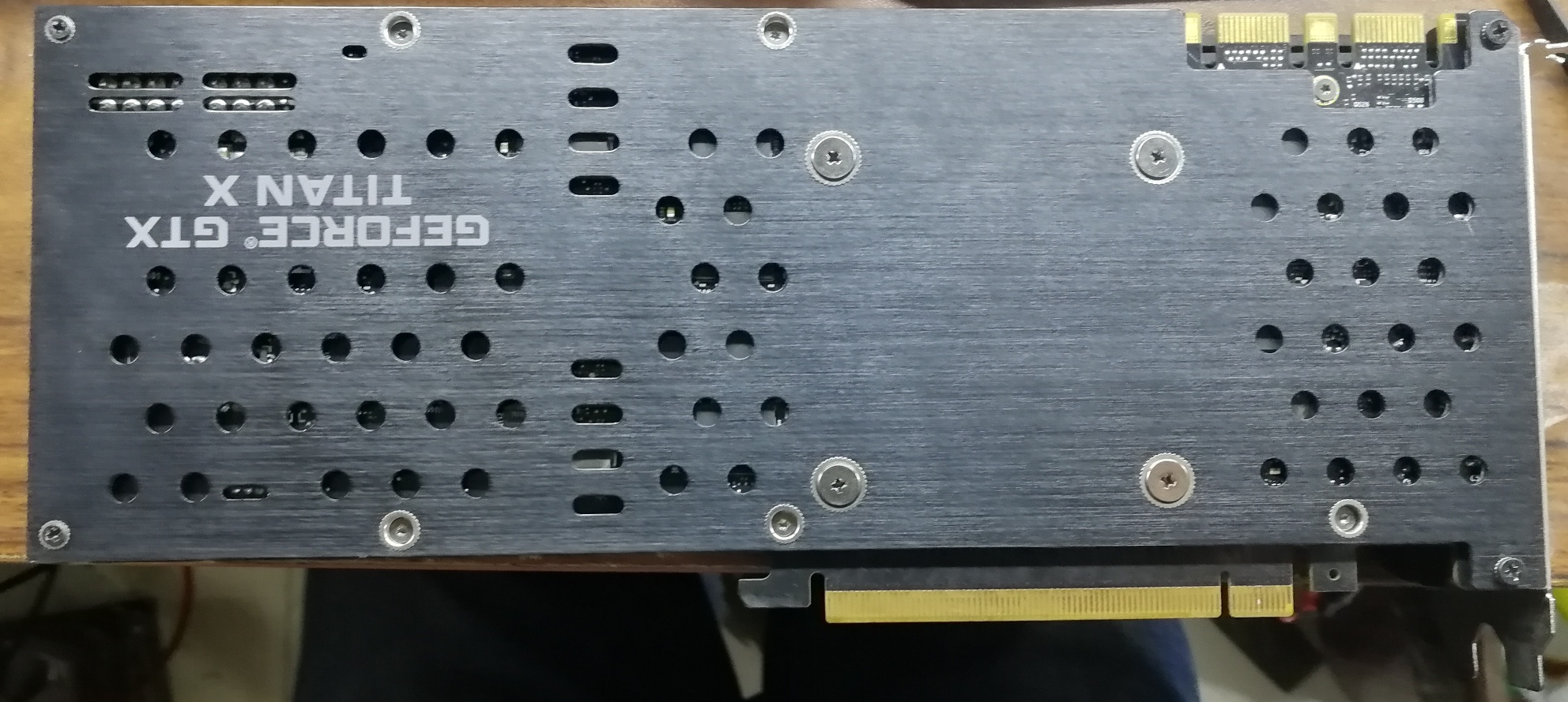

    显存居然正反双面,孤陋寡闻的我又陷入了沉思,B1我是找到了,可是哪个出的问题呢?不得而知,索性就都干了,期待评论区大神驾到

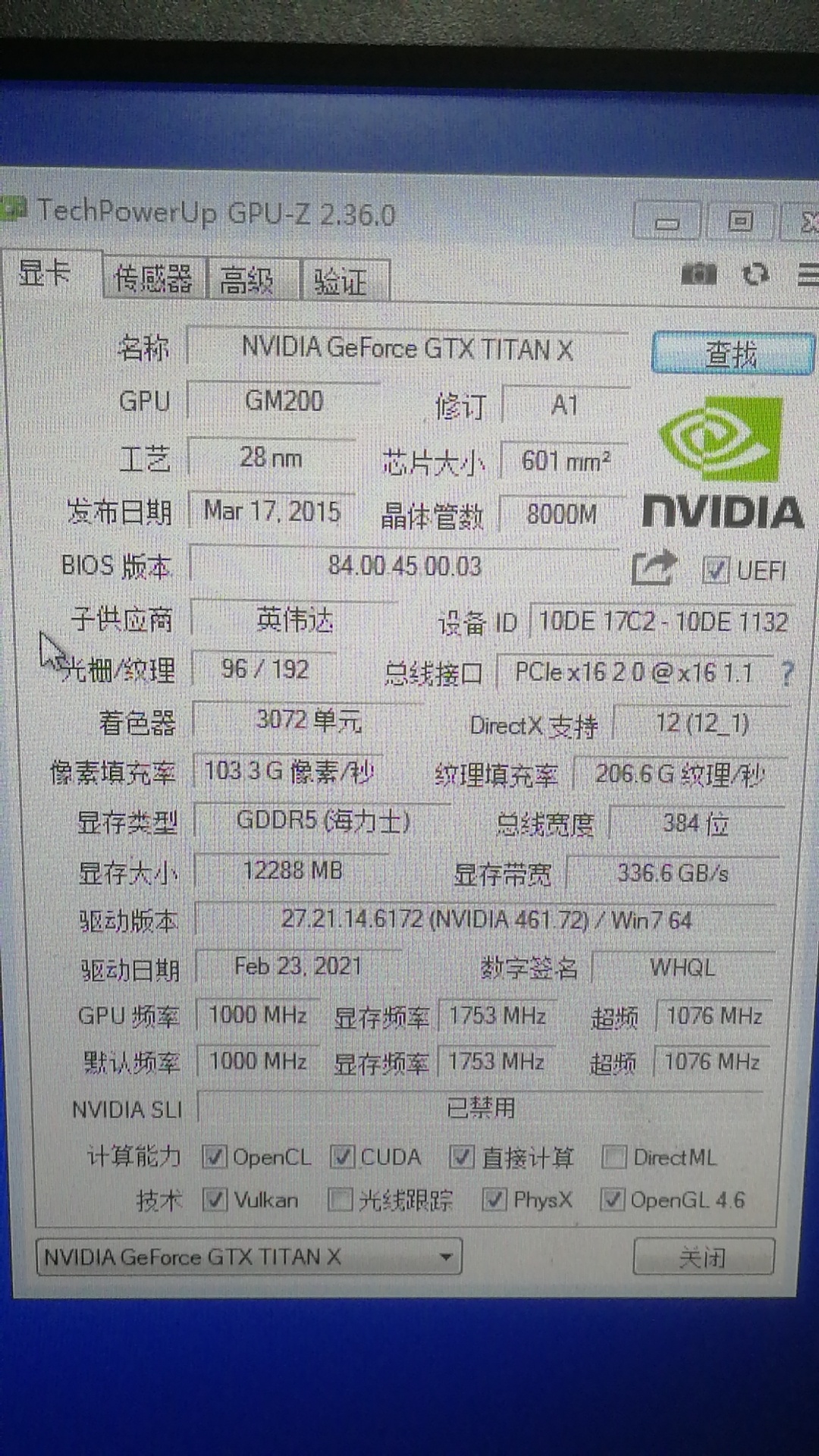

最后奉上gpu-z截图

这么多个颗粒,怎么判断是上面颗粒坏还是下面颗粒坏
作者: ruo愚    时间: 2021-3-20 15:17
所以我就一起干了
作者: access-l    时间: 2021-3-20 16:54
如果没有点位图确实不好确定究竟是正面的还是背面的,40-47 ,56-63参考华硕1060点位图是正面的。不怕测试麻烦可以先选取一颗拆下再测试一下,运气好测试结果不变,就干对了;点背测试坏的变多了,那就是把好的这颗干掉了。
作者: wz1139037107    时间: 2021-3-20 18:21
是右1吧?没图纸看不出来

右边从下开始数第三个就是损坏的颗粒,不用全换
