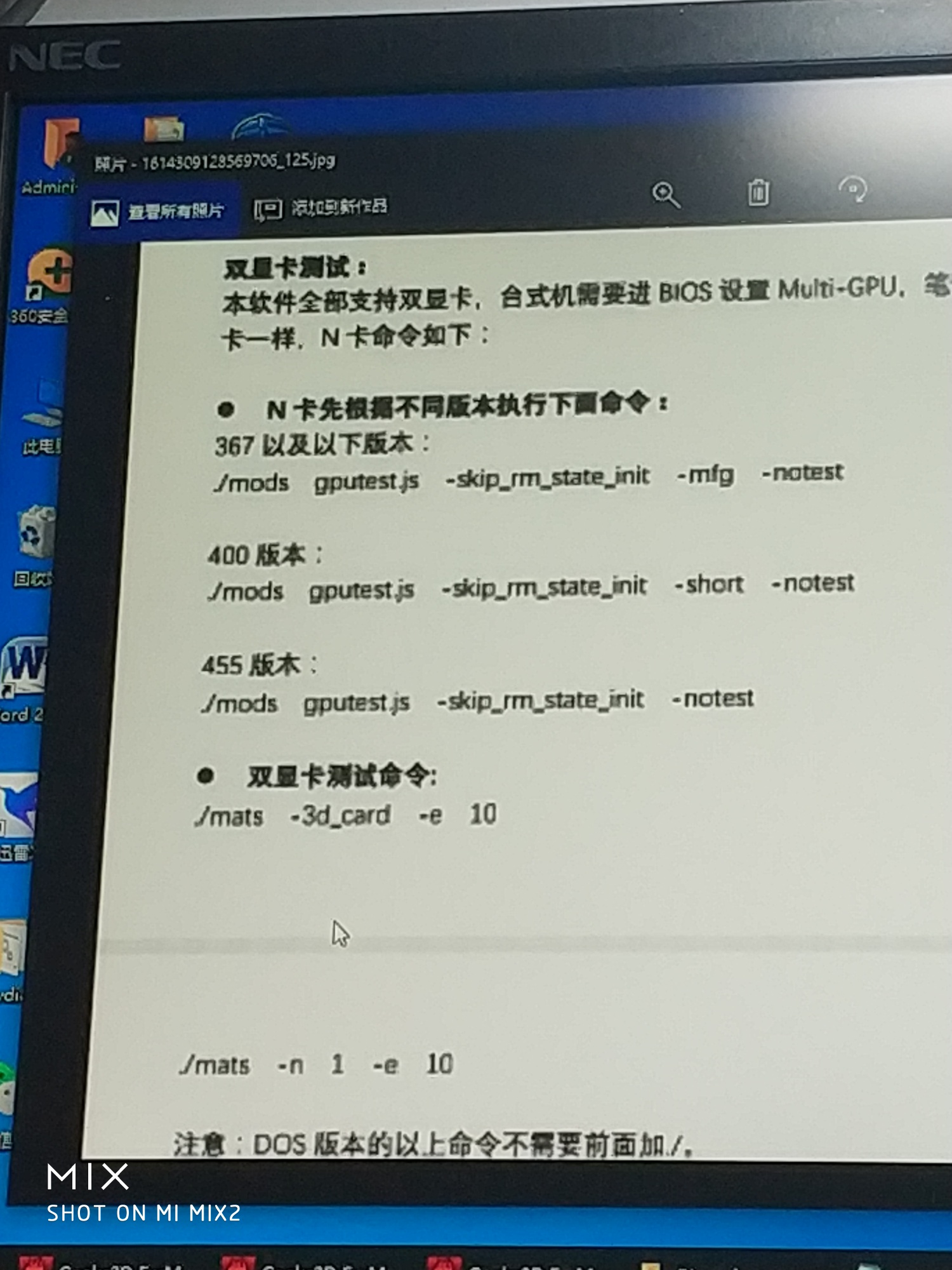

现在mats能测显存,机器是台式机带核显的,测显存每次都要输入./mods gputest.js -skip_rm_state_init -mfg才能测试感觉很麻烦,有没有会改批处理快捷命令的老板
作者: zqf900605    时间: 2021-3-19 14:04
大佬 提供一份455 版本的。让我试试  402001754@qq.com
拷贝出来 理论上可以做成开机自动扫的,还可以放u盘里的。
用记事本放进去   ./mods gputest.js -skip_rm_state_init -mfg   以unix 格式保存就可以了。要是有目录就加cd /你文件的目录

你这图 好像是我上传到论坛的吧!这图这么眼熟
