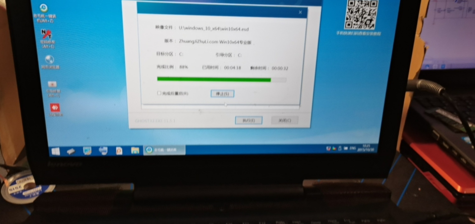

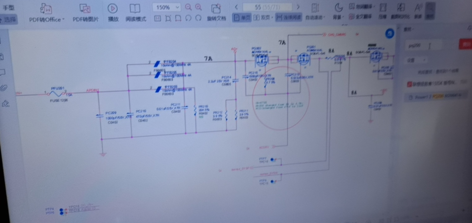

本人利用休息时间自学,三个月修好了第一台笔记本(之前修坏了三台),super x 5b公共点短路,烧鸡法,隔离保护有问题换了三个mos管pq201  202  200,三个电容,没什么技术含量
