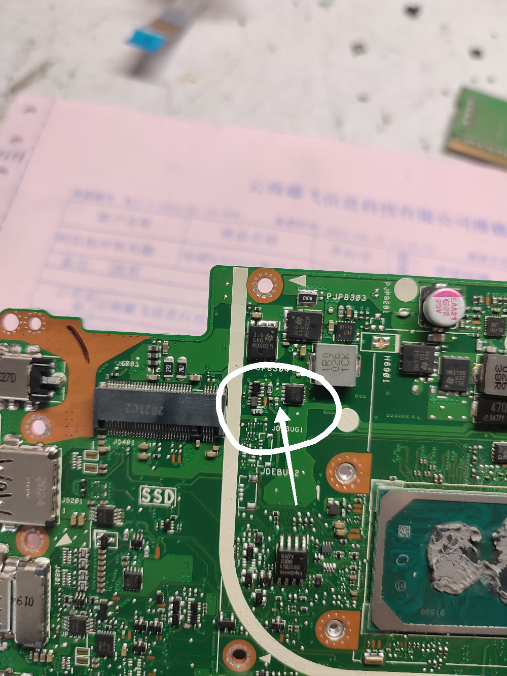

由于没有图纸  直接更换了声卡还是不识别  最后查声卡供电9脚 40脚只有0.9v  电压不对 看坛友说是1.8  于是直接找到1.8后继转换 发现故障 控制电压0.9  直接拆了电容 解决故障 控制电压13v
作者: letmebe1234    时间: 2021-3-21 13:21
电容漏电....
