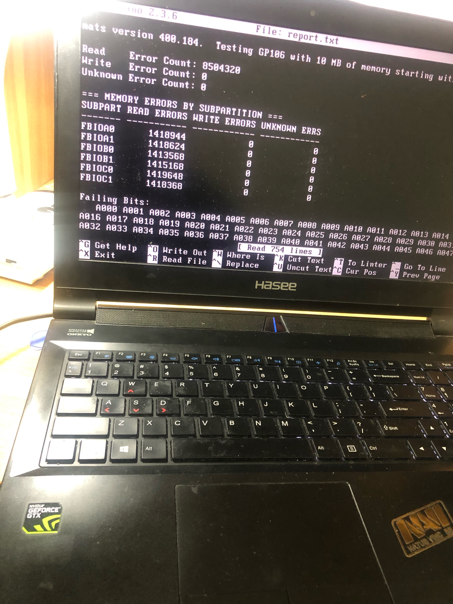

这是显存全挂了吗?Win10下面驱动挂43。显存电压,GPU电压都有的。拿到手不开机,刷了Bios开机了,Bios是淘宝买的。显卡1060  6G 。主板Bios等下我回去用电脑上传

显存全坏可能性不大 核心吧

你拆个显存测量一下看看

能开机就不错,不亏

大概率核心坏了

谢谢回复,应该不会亏本。哈哈
